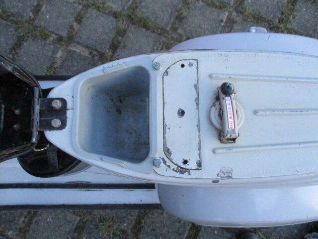

    Ok danke,genau das wollte ich wissen,und nun noch eine Frage: sind das die Löcher,es sind nähmlich 3 Löcher? ich nehme an das es das Loch in der mitte ist oder?

    Ja, das in der Mitte. Durch Grundplatte des Schwingsattels ist eine Rändelschraube die in das mittige Gewindeloch des Tanks geschraubt wird und verhindert das der Sattel vorklappen kann.
