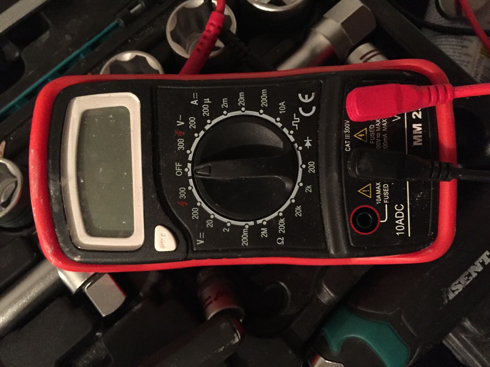

    so ich hab mir dann mal ein Multimeter gekauft u angefangen zu Messen....an der cdi kommt auf allen 3 Kabeln Saft an.....dann wollte ich mal schauen was auf der anderen seite bei dem Blinkgeber, Elek.zentrale so ankommt an Strom....da tut sich leider garnichts....
    Wie ich ja schon gesagt habe....mit Elektrik hab ich null am Hut.....wie muss ich das Multimeter am besten einstellen?
    Ich hänge mal ein Bild von dem Teil an....
    Kann ich schon etwas ausschließen da ja an der cdi Strom ist?
    Beste Grüße
    Sascha

    Auf Anfang. Die XL1 sollte 3 Kabel zur CDI haben (die Box mit dem Zündkabel). Da der Motor läuft und sich auch abstellen lässt interessiert die CDI nicht da die ausschließlich für den Zündfunken zuständig ist.
    Was wichtig ist, ist der Spannungsregler. Sitzt bei der XL unter der linken Backe, ist das silbere Teil mit normalerweilse 3 Anschlüssen (Masse, Eingang und Ausgang). Voltmeter auf Widerstand stellen (oder Durchgangspiepser) und erstmal von dem Massekabel (normalerweise Schwarz) auf Masse (z.B. Motorbolzen) messen. Wenn es pfeift bzw einen kleinen Wert anzeigt: super.
    Die beiden anderen Kabel vom Regler sollten die gleiche Farbe haben, bitte jeweils eins abziehen und bei Wechselspannung und laufendem Motor gegen Masse messen. Bei einem zeigt es nichts an (da das die geregelte Seite ist) und beim Anderen einen Wert der bei ca 8-13V im Standgas liegt (glaube ich etwa). Wenn das soweit passt, gut.
    Jetzt das Spiel nochmal, dabei aber am Anschluß Regler gegen Masse messen. Dabei müssen einmal 0V und einmal ca 12V (egal wieviel Gas du gibst) rauskommen.
    Mach das bitte mal und dann gib bescheid wo was nicht geklappt hat. Somit kannst du Regler und Grundplatte testen.
