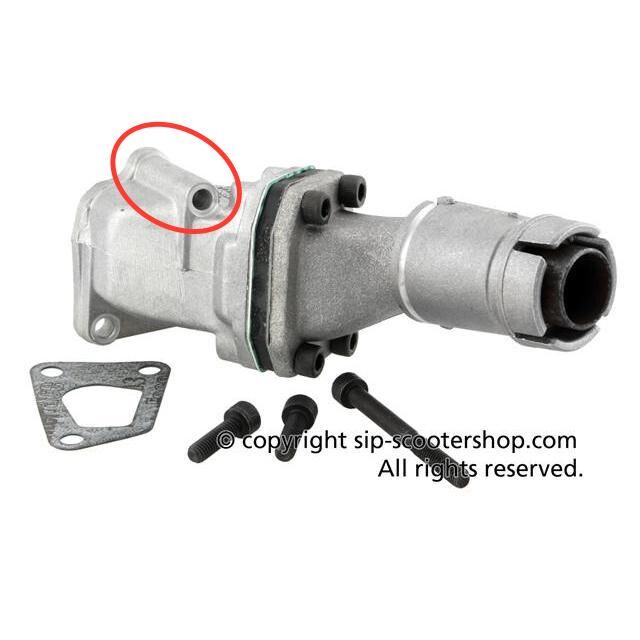

    Nach mehrmaligen Bremsreininger-Sprühtests kann ich das Problem jetzt mMn genauer eingrenzen: Es scheint bei der Bohrung für die obere Schraube zu sein. Hier scheint irgend etwas undicht, aber ich weiß nicht wie ich das ganze Lösen soll. Im GSF habe ich dann nach ewiger Google-Recherche einen Post gefunden, von einer Person, die vor den Polini ASS warnt und von einem Gußlunker (musste erst mal Google bemühen um rauszufinden, worum es dabei geht). Bei weiterer Suche konnte ich eine weitere Seite finden die von Gußlunkern an Polini-ASS spricht.
    Die Frage, die sich mir jetzt stellt: Kann ich das Problem irgendwie lösen? Ich kann den "Gußlunker"/Defekt am ASS nicht finden. Es scheint irgendwo im Bohrloch zu sein? Ich hab jetzt mal dezent Dichtmasse reingepumpt, Schraube drauf, Problem weiterhin vorhanden. Hat vielleicht jemand schon einmal so ein Problem gehabt und weiß eine Lösung, wie ich das ganze dicht bekomme ohne einen neuen ASS zu kaufen bzw.! Polini verkauft das Unterteil tatsächlich als Zubehörartikel - die scheinen ihre Fertigungsprobleme also zu kennen, das finde ich schon fast frech, das "eventuell" funktionierende Teil als Zubehör zu verkaufen anstatt die defekten Teile auf Gewährleistung austauschen zu lassen. (war noch nicht in Kontakt mit Polini selbst).
    Bin über jede Hilfe dankbar und vielleicht hat ja jemand hier schon einmal das Problem gehabt und weiß einen Weg es zu lösen. Prinzipiell sind die 20€ die Polini verlangt, ja kein Weltuntergang, allerdings bin ich schon ein wenig genervt von dem Verein, wahrscheinlich auch, weil ich deswegen jetzt schon 2x den Motorabgeklappt habe, das ganze Teil auseinandergebaut habe und das Einstelle so einfach schier unmöglich ist... :(
    Hier ein Bild von meinem ASS inklusive Markierung der scheinbar undichten Stelle:

    Okay, das Problem scheint halbwegs häufig aufzutreten, hier schlägt auch jemand vor, wie man schauen kann ob das teil undicht ist. Wie man es dicht bekommt, scheint aber auch nicht klar zu sein.. Im Moment schwebt mir so eine Kaltmetall Knete für Aluminium vor..
    Zitat von Kronprinz
    War bei mir bei 2 (von 2) Ansaugsrutzen ähnlich. Habe mit Teflonband bzw Dirko rumhantiert, bis er stramm draufging und dicht war.
    Der Edit fällt gerade noch ein, dass Du mal einen Dichtigkeitstest machen sollst. Die Ansaugstutzen hatten bei mir beide Lunker in der langen Bohrung für die Schraube. Durch die Lunker hatte ich massiv Falschluft, nach deren Ursache ich 2 Wochen gesucht habe. Dazu dier Dichtfläche des ASS sauber abtapen, wobei Du die Bohrungen für die Schrauben frei läßt. Anschließend mal dran Saugen. Ist's dicht gibt's rote Birne, ists undicht machts pfft.

    Ich hab das Ding bei mir auch drauf, die mitgelieferte Hülse passte weder mit noch ohne Liebe.....ich habe dann einen alten Ori passend abgesägt und angepasst, seitdem dicht. Die Stehbolzenbohrungen sind auch bei mir grenzwertig aber dicht.
    Ich würd's mit Kaltmetall versuchen!
    Edith sagt noch Dichtfläche planen, Schraube überdreht fällt mir noch ein.
