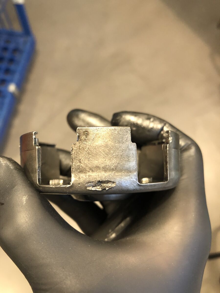

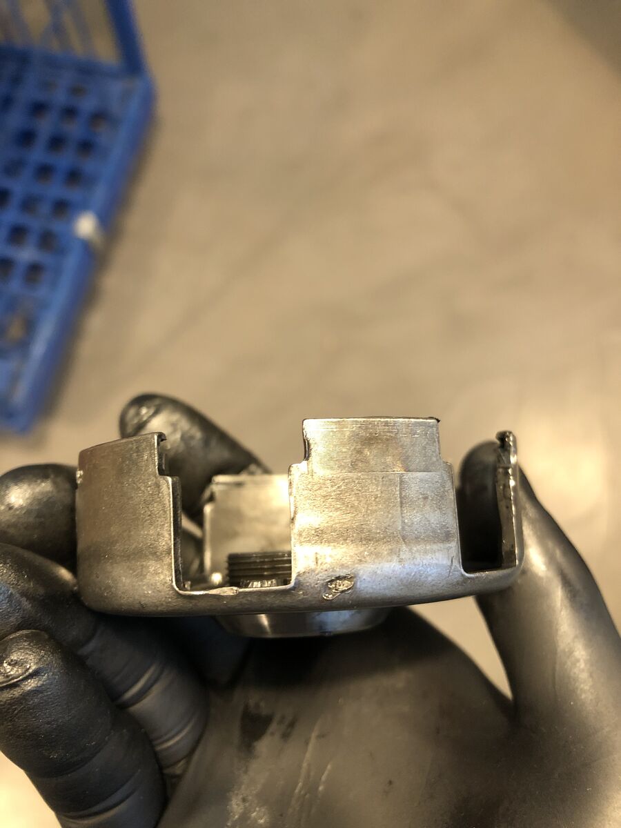

    Gestern hat es mir während der Fahrt einen Teil der Kupplung zerstört. Die drei Monate alte Andruckplatte vom scooter-center ist völlig zerlegt und der Halbmondkeil in der Mitte durch.
    Mit mehr Glück als Können sind alle Teile der Andruckplatte, inklusive der kleinen Kugeln vom Kugellager im Kupplungskorb auffindbar gewesen.. Ich würde jetzt vom Spalten absehen, was meint ihr?
    Nächste Frage: Ich hab die Kupplung erst vor circa 5 Monaten neu aufgebaut (neue Federn und Scheiben, alles brav in Öl gebadet, neuer Andruckpilz, neue Andruckplatte). Könnte ich irgend etwas falsch gemacht haben? Kupplung zu stark eingestellt z.B. sodass die Andruckplatte zu tief durchgedrückt wurde?
    In diesem Thread sind sehr viele der Meinung, dass der Halbmondkeil weggelassen werden kann und ein Drehmoment von 60nm ausreicht - die bessere Wahl ist: Halbmondkeil der Kupplung geht nicht in die Nut?
    Ist das nach wie vor der Status-Quo?
    Danke euch im vorhinein. Bild von den Einzelteilen die es zerlegt hat - Es handelte sich um die "Kupplungsandruckplatten-Set -OEM QUALITÄT- Vespa PK XL2" von scooter-center - werden dann wohl mal das Original wieder einbauen (hatte es aufbewahrt) oder ein neues Original bestellen...:
    Link zum Teil - sieht so aus, als ob ich alle Teile gefunden hätte?!: https://www.scooter-center.com/de/kupplungsan…2?number=R10832

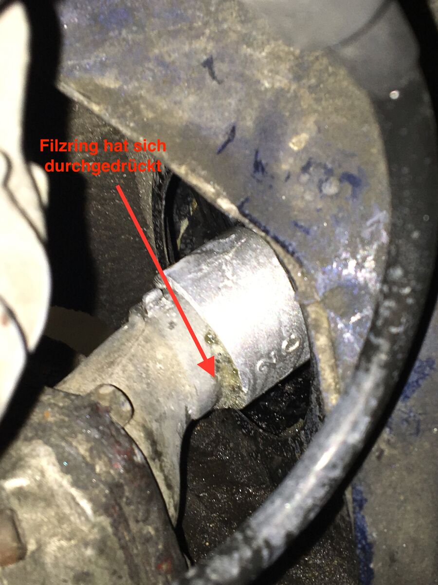

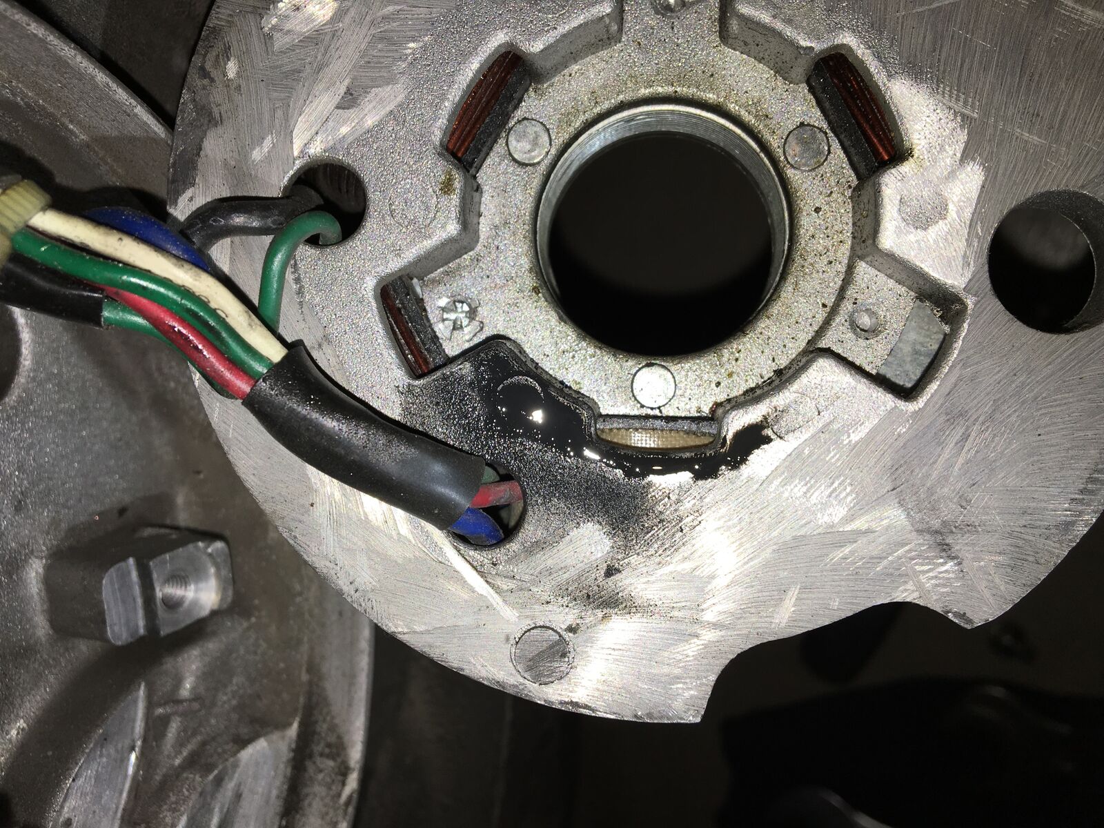

    Zitat von jack o'neill
    LOL...das ist kein "minimaler Ölaustritt", sondern ein massiver Ölaustritt.
    Dort zieht er Falschluft hinein, und zwar mächtig...es wird immer mehr Luft reingezogen, als Öl austritt, und wenn das schon sooo viel Öl ist...
    Und an der Zündgrundplatte hat aber einer mordsmäßig rumgeschliffen...warum denn das???
    Hab direkt am Freitag den Ring gewechselt, aber ihn glaube ich beim Reinschlagen zerkloppt... Sie lässt sich jetzt gar nicht mehr fahren und scheint mörder undicht zu sein, auch wenn kein Öl an der Stelle austritt. Auf jeden Fall dreht sie jetzt umgehend hoch, als ob da gar kein Ring mehr wäre..
    Jetzt muss ich den neuen wieder irgendwie da rausbekommen, was schon beim alten nervig genug war. Uff.
    Das Prozedere fürs Reinbekommen ist folgendes, sehe ich das richtig: Außen- und Innenseite des Rings ordentlich einfetten (benutze so ein Kugellagerfett Galli, aus dem Fahrradbereich..), Kurbelwelle einfetten, Simmering-Sitz einfetten. Simmering aufsetzen, nach hinten schieben, drücken und während dessen die Kurbelwelle mit dem Kicker drehen, seh ich das richtig? Bis der Simmering bündig mit dem Gehäuse sitzt?!
    Problem wird jetzt eher sein, das Teil wieder rauszubekommen. Beim letzten mal hab ich schon ein bisschen Spuren am Gehäuse hinterlassen.. Die Methode mit anbohren mit einem 1mm Bohrer hat eigentlich nur zu einem abgebrochenen 1mm Bohrer geführt. Hab ihn dann mit zwei Schraubenziehern halbwegs raus hebeln können.
    Ich tendiere bei der Bestellung jetzt direkt einen neuen Standard-ASS mitzubestellen, Dichtungen, Simmerring und eine neue Hülse. So langsam geht aber auch der Bastel-Spaß etwas verloren.
    Warum an der ZGP rumgeschliffen wurde? Keine Ahnung! Hinter jeder Schraube tut sich irgendwie ein neues Rätsel auf.. Du meinst die Schleifspuren auf den Flächen, oder? Diese Kerbe ist ja normal bei der PK ZGP.

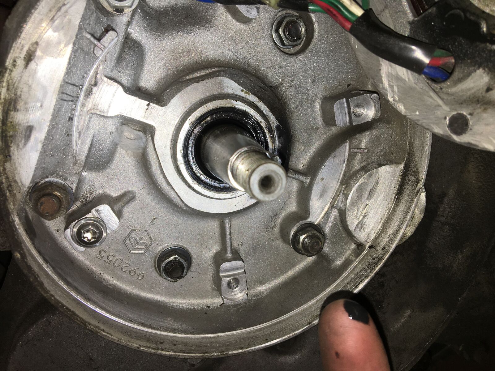

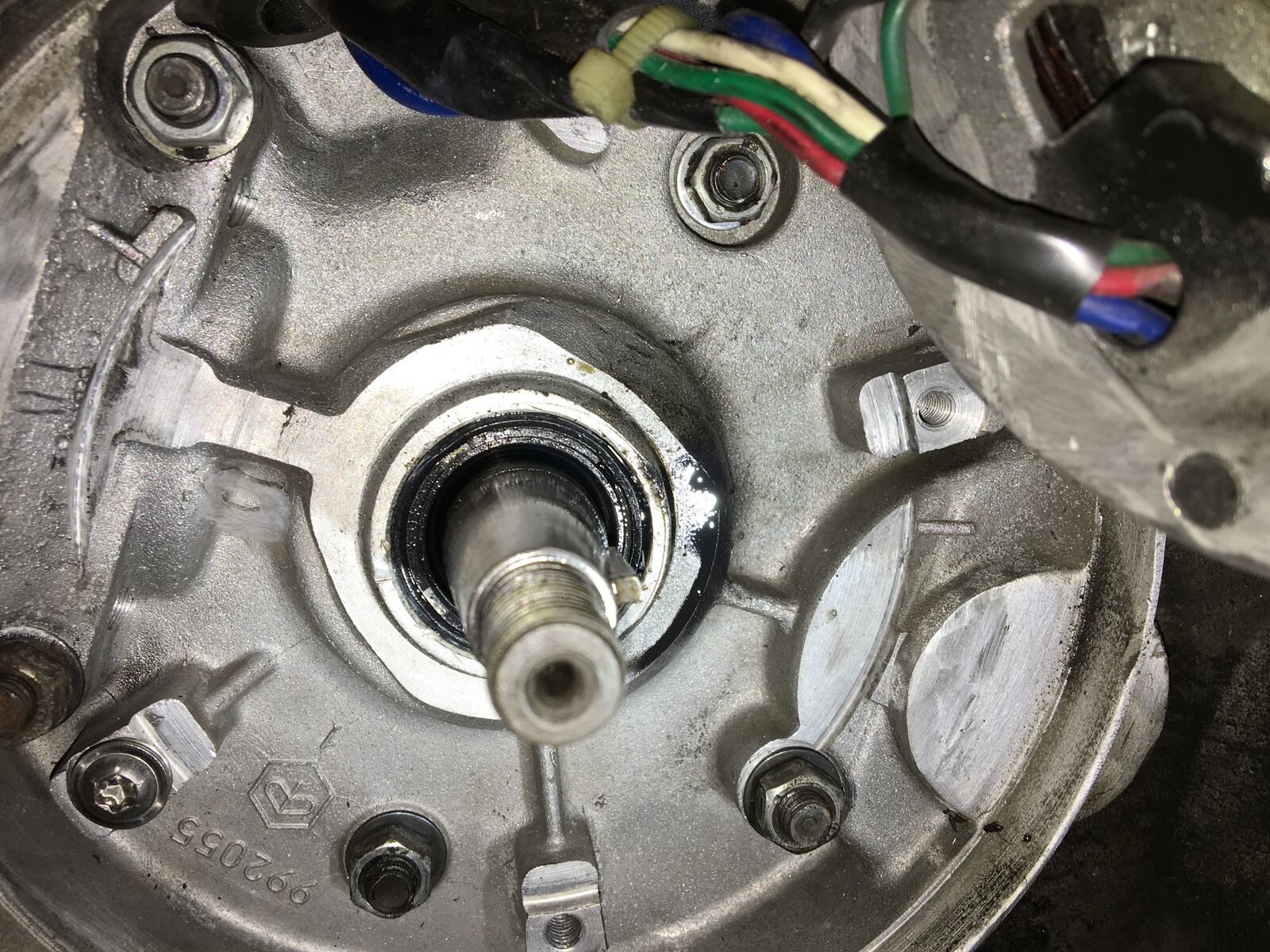

    Ich hab jetzt mal das Polrad runtergenommen und die ZGP, da dort ja noch der Wellendichtring Kurbelwellenseitig/Limaseitig ist. Dort ist ein minimaler Öl-Austritt zu verzeichnen. Kann es sich dabei um einen Falschluft-Ort handeln? Ich hab einen neuen geordert und werd ihn vielleicht heute noch einbauen können.. Mal sehen :-/
    So schaut es unter der ZGP, auf der ZGP und an der Sicherung aus..

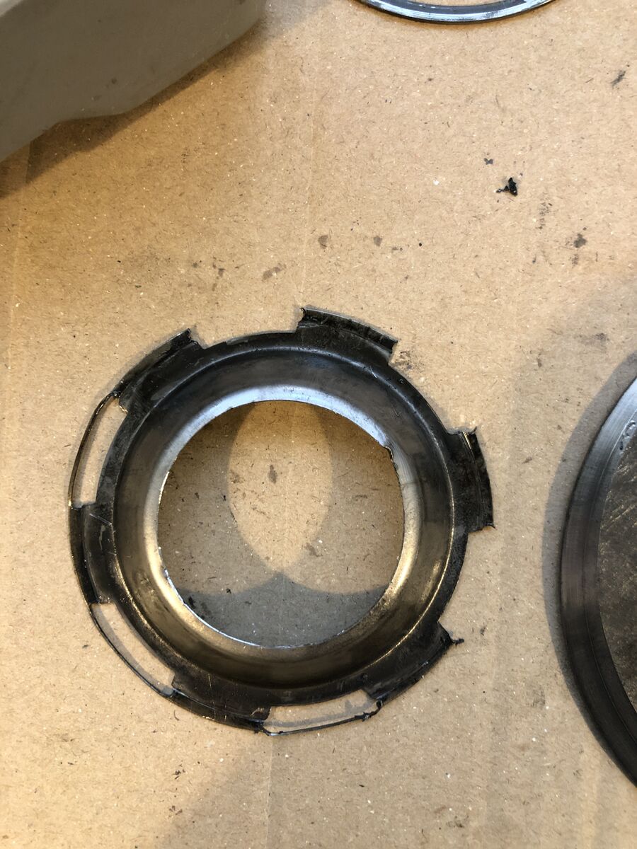

    Gusskappe für 19mm für V50 bestellt - passt nicht (überhaupt nicht). Auch nach Schneiden, Pfeilen etc. pp es passt einfach nicht.
    Gut, Guskappe für die PK (auch XL2) bestellt. Damit klar ist, welche ich meine hab ich ein Foto angehängt. Dazu natürlich auch den 19mm Filzring bestellt und guter Hoffnung. Ergebnis: Passt nicht, weil sie hinten ansteht an der Krümmung des ASS zum Motorblock. Irgendwo gelesen, dass man sie abschneiden muss: gemacht undzwar soweit, dass der ASS ganz in den Vergaser reinpasst - das ging vorher nicht weil die Gusskappe (der geriffelte Teil davon) zu weit über dem eigentlich ASS stand. Jetzt sah eigentlich alles gut aus also wie folgt vorgegangen:
    - Gusskappe von der Vergaser-Seite aus auf den ASS drauf gesteckt
    - Filzring auf den ASS geschoben, so dass er zwischen ASS und Guskappe ist
    - Schelle über Gusskappen-Riffelung
    - Vergaser auf ASS geschoben
    PROBLEM: Durch den Filring steht der Vergaser zu früh an und die Riffelung der Gusskappe kommt nicht ganz über die Riffelung des Vergasers - dort entsteht dann eine 1mm-2mm Lücke - mMn Falschluft-Risiko riesig.
    Ich hab ein Foto der zerschnittenen, nicht passenden V50 Gusskappe angehängt - vom Prinzip sieht die PK Gusskappe genau so aus. Tatsache ist einfach, dort wo ich den Filzring vermute passt er nicht hin (siehe Pfeil?) Muss er eventuell hinter diese metallische Rundung und eben auf den Ass - kommt also mit dem Vergaser gar nicht in Berührung??

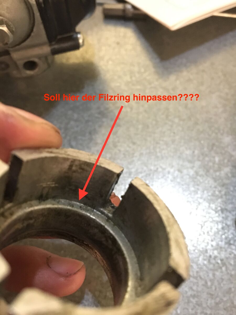

    Eine Frage an euch: Benötigt man auch in diesem Setup eine Hülse für den Ansaugstutzen? Ich habe das Teil so vom Vorbesitzer bekommen/war verbaut. Der Ansaugstutzen sitzt IM Vergaser und die Schelle liegt am Vergaser an und drückt eben Vergaser-Ausgang und Rohr zusammen? Ist die Konfiguration richtig oder fehlt hier die Hülse? Ich meine, das Ding passt ordentlich da rein und an den Gummi zum Abdichten habe ich auch gedacht, aber langsam bekomme ich das Gefühl dass da irgend was fehlt und das dort mein Falschluftprobelm herkommt?
    Ich finde ansonsten auch keinen Falschluft-Herd mit Bremsreiniger - das einzige was auffällt ist: Die Vespa ändert die Drehzahl, wenn man absteigt, es scheint also sobald Gewicht drauf ist irgendwas dichter/undichter zu werden :( Motor gespalten im Mai 2017.
    Auf diesem BIld sieht es so aus als ob die Hülse dabei/benötigt werden würde... Ich hab die noch nicht einmal...
