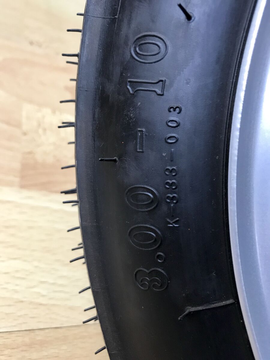

    Achja, Reifengröße ist 3,0x10" ?

    Der Stoßdämpfer ist komplett neu, der Bock ist restauriert. Aber ja, 10 Zoll. Meinst du, der Reifen (Kenda) baut zu hoch?

    Wenn es ein 10" Reifen ist sollte alles ok sein. Wenn man sich die Konstruktion ansieht kann es an sich nur der Dämpfer sein. Wie gesagt sind neue Dämpfer (die mit der grauen Hülle drum) auch nicht besser als Defekte. Leg dich mal bei gezogener Vorderbremse auf den Lenker und lass jemanden reinschauen ob er an der Stelle angeht oder ob man irgendwas erkennen kann weshalb soweit eingefedert wird.

    schau nochmal explizit auf die Reifengröße was verbaut ist.
    Ob 3.50x10 oder ob nicht 130/70 - 10 oder ähnliches.
    Nichts desto trotz, der Stoßdämpfer trägt mit Sicherheit wesentlich zu deinem Problem bei.
