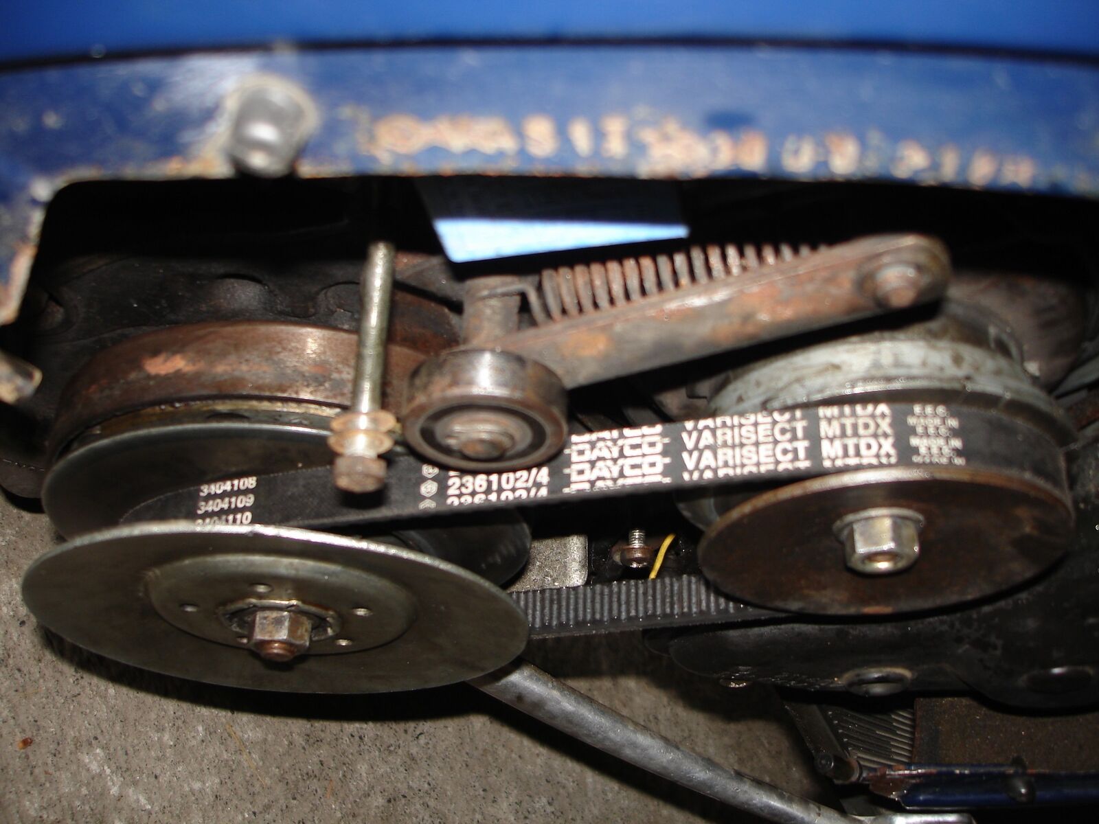

    Hallo habe ein kleines Problem.
    Und zwar ist mir der Keilriemen gerissen ist war scheinlich sau dumm aber ich krige den neuen einfach nicht rein.
    Ich habe gelesen das man ihn unten einhängen mus und dann hoch ziehen mit kraft aber habe ich versucht, der riemen dehnt sich kein millimeter.
    Er könnte auch zu kurz sein ich weises nicht??????

    zieh einfach mal die untern scheiben auseinander so das der riemen weiter reingeht
    ich bekomm meinen so drauf ohne die vario abbauen zu müssen
    Die die ihr am Berg und in der Ebene mit eurer XL2 Automatik strauchelt, auch euch kann geholfen werden --> ich hab immernoch Tuningvariorollen für die PK50XL2 Automatik

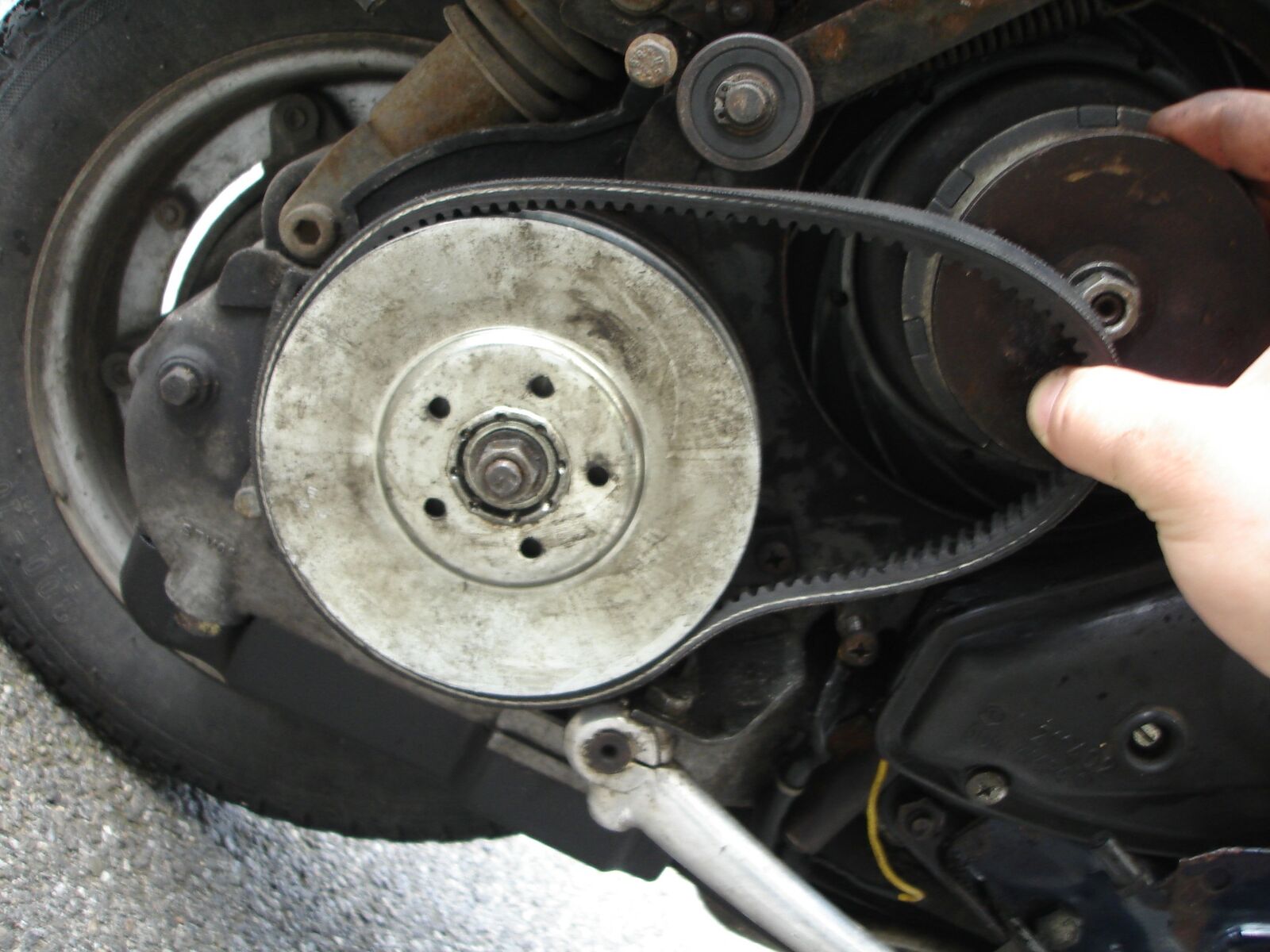

    Hier hab ich noch ein bild vieleicht siehst du dort was krumm ist

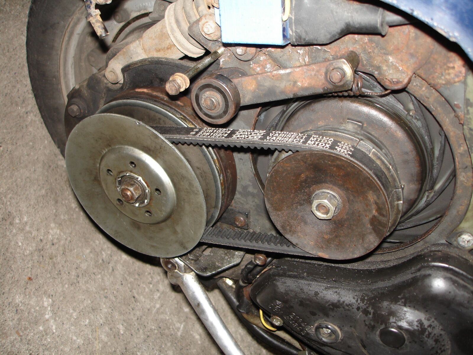

    oder noch aus dieser perspektive

    • June 24, 2006 at 17:30
    was heist da stimmt was net
    hat sie zu wenig power oder?
    so wie ich das seh stimmt da eh was nicht denn normal muss das anderst rum sein hinten muss der riemen ganz ausen sein und vorn ganz innen
    so wies jetzt ist hast du den grössten gang drin das ist wie wenn man im auto mit dem 5. gang anfährt
