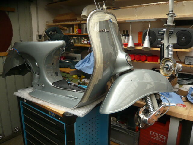

    zwischen auseinander - und zusammenbauen liegen ja i.d.R. Monate, d. h. was beim demontieren ziemlich einfach aussieht, ist nach Monaten nicht mehr ganz so logisch. Zwar habe ich von allen relevanten Teilen Bilder gemacht, insbesondere Elektrik, Verlauf Kabel, Züge, Reihenfoleg bei diversen Distanzscheiben ect. nur von der Befestigung Gepäckfach habe ich keine.
    Die Bohrungen für die untere Befestigung sind mehrere cm von den Laschen des Gepäckfachs entfernt (?), wenn ich es nicht besser wüsste, würde ich sagen, das Fach war so nie an dem Roller.
    Kann jemand ein Bild einstellen, welches die untere Befestigung zeigt.
    Ausserdem ein Frage zum Kotflügel vorne, geht er mit montierter Staubschutzschale und unterem Lager an seine Position, oder geht er nicht (ich behaupte mal letzteres), bzw. muss man die Öffnung im Kotflügel entsprechend erweitern ?
    Bilder folgen,
    merci & Gruss Christian

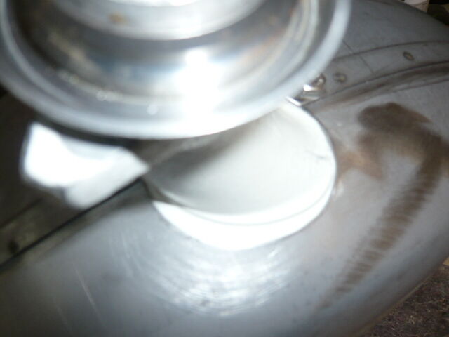

    Hallo zusammen, Gepäckfach hat sich geklärt, Öffnung im Kotflügel step by step erweitert bis Staubschutz und Lager durchgehen, Unterschied kann man
    bei montierter Gabel nicht mehr sehen.

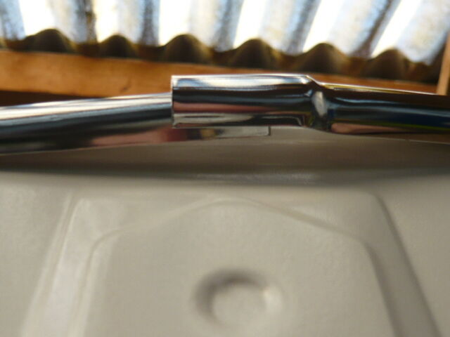

    Bin gerade am anpassen aller Anbauteile (vor Lackierung, ....Farbe ist noch nicht final entschieden....:/), habe mir das Monoschlitzrohr von Sip
    bestellt, 610048M0, (Hinweis https://www.germanscooterforum.de/topic/175495-r…spa-sprint-150/), soweit alles okay.
    Hat jemand Erfahrung mit der Montage? Zweiteilig zum Schrauben und klemmen ist klar, aber damit es sauber passt, müssten die Schilder durch
    leichtes verbiegen angepasst werden. Infos dazu wären gut, bevor ich jetzt anfange zu biegen. Andernfalls würde ich auf die Monoschlitzrohre zurückgreifen und mein Glück mit dem bördeln versuchen.

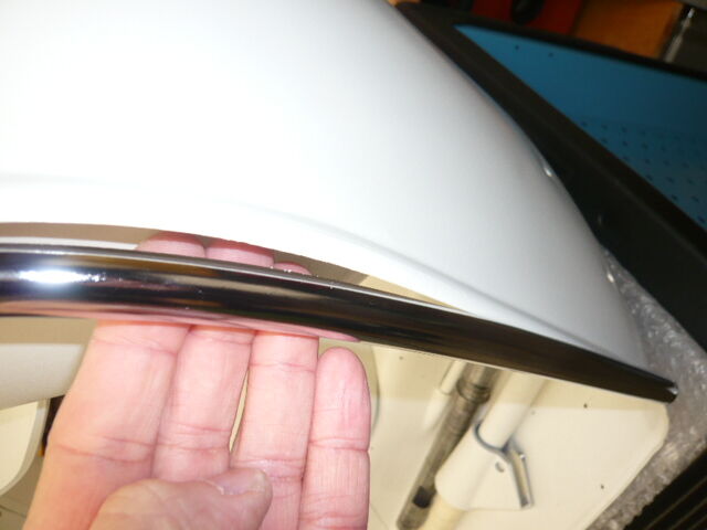

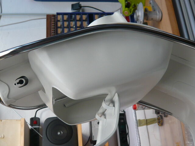

    • April 7, 2018 at 09:35
    ...2 x Passung Beinschild, 1 x erweiterte Öffnung Kotflügel, und der nun passende "Kofferraum"

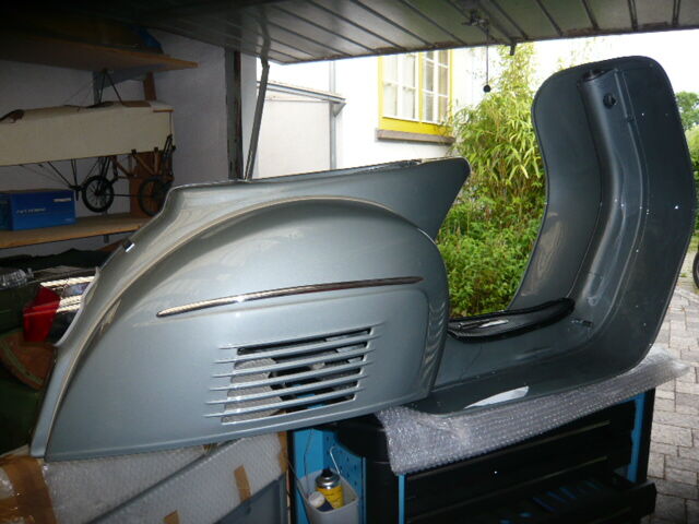

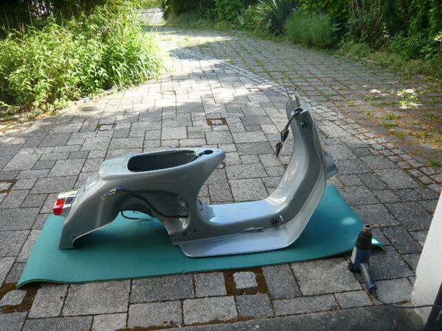

    • June 3, 2018 at 15:10
    es geht weiter (langsam). Farbwahl fiel auf Grigio azzurro metallizzato MaxMeyer 15028, aber seht selbst
    okay,

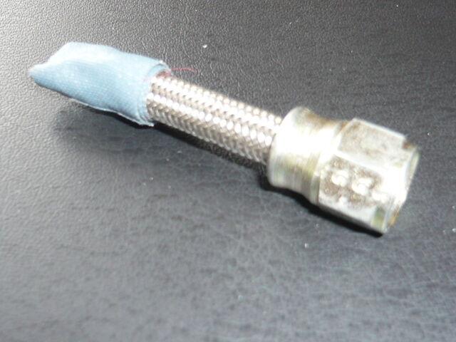

    by the way, letztes Bild ist die abgeschnittene Hydraulikleitung welche Geber u. Nehmer Vorderaradbremse verbindet. Damit die durch
    die Lenksäule geht muss das schraubbar sein. Weiss jemand wo ich so eine Leitung mit 2 x 90 grd Banjos bekomme. (Spiegler okay, aber was genau
    muss ich denen angeben. (Gewinde ?)
