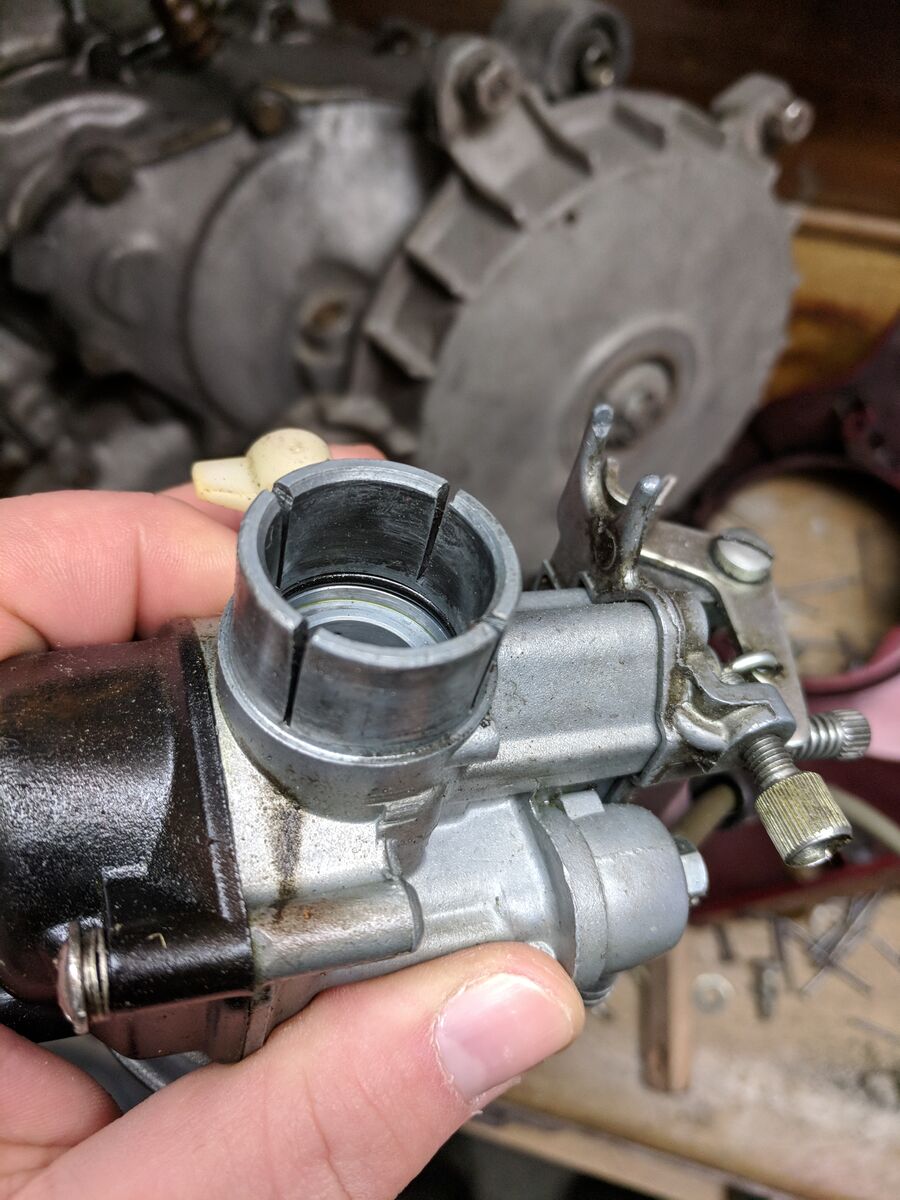

    Zieh mal den Vergaser ab. Wenn in der ansaugstutzenseite eine Nut ist kommt da ein oring rein. Ist dort keine Nut, ein Filzring. Eines von beiden muss da rein. Aber nicht gleichzeitig!
    Den Ring ist auf dem Bild zu sehen

    • April 18, 2018 at 23:13
    Der Filzring säße dann aber nicht an dieser Stelle. Bin mir aber sehr sicher, dass du nen oring verbauen musst.
