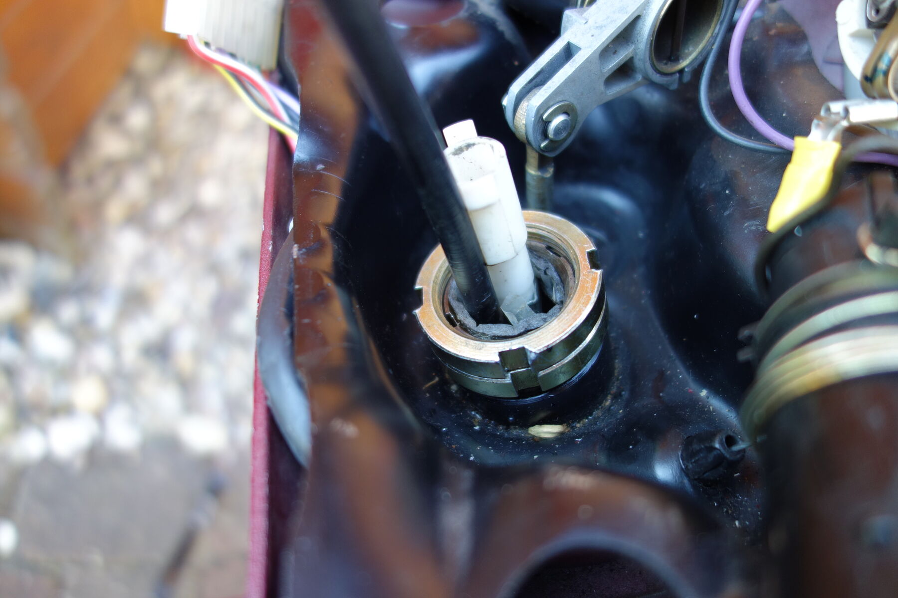

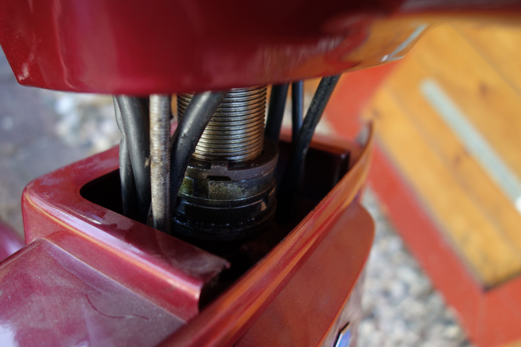

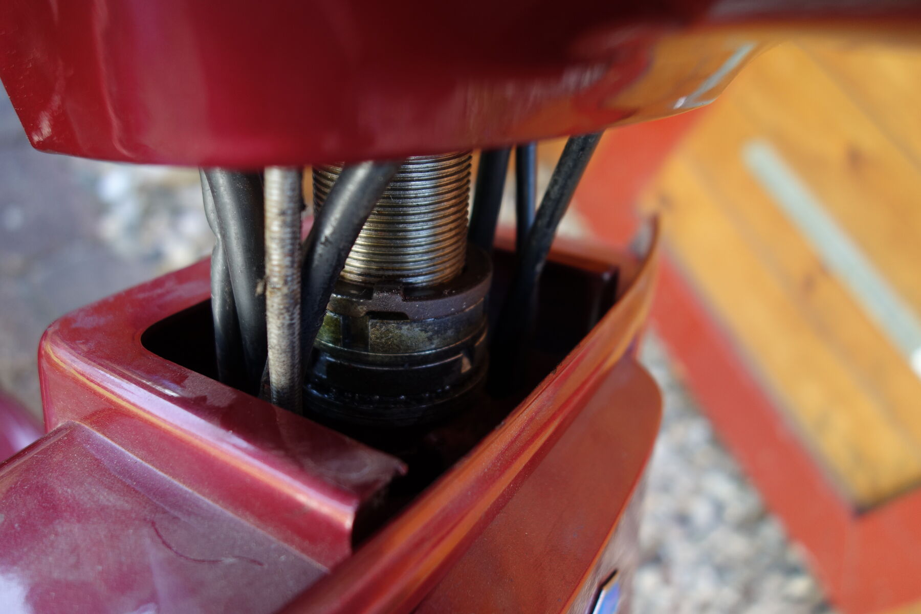

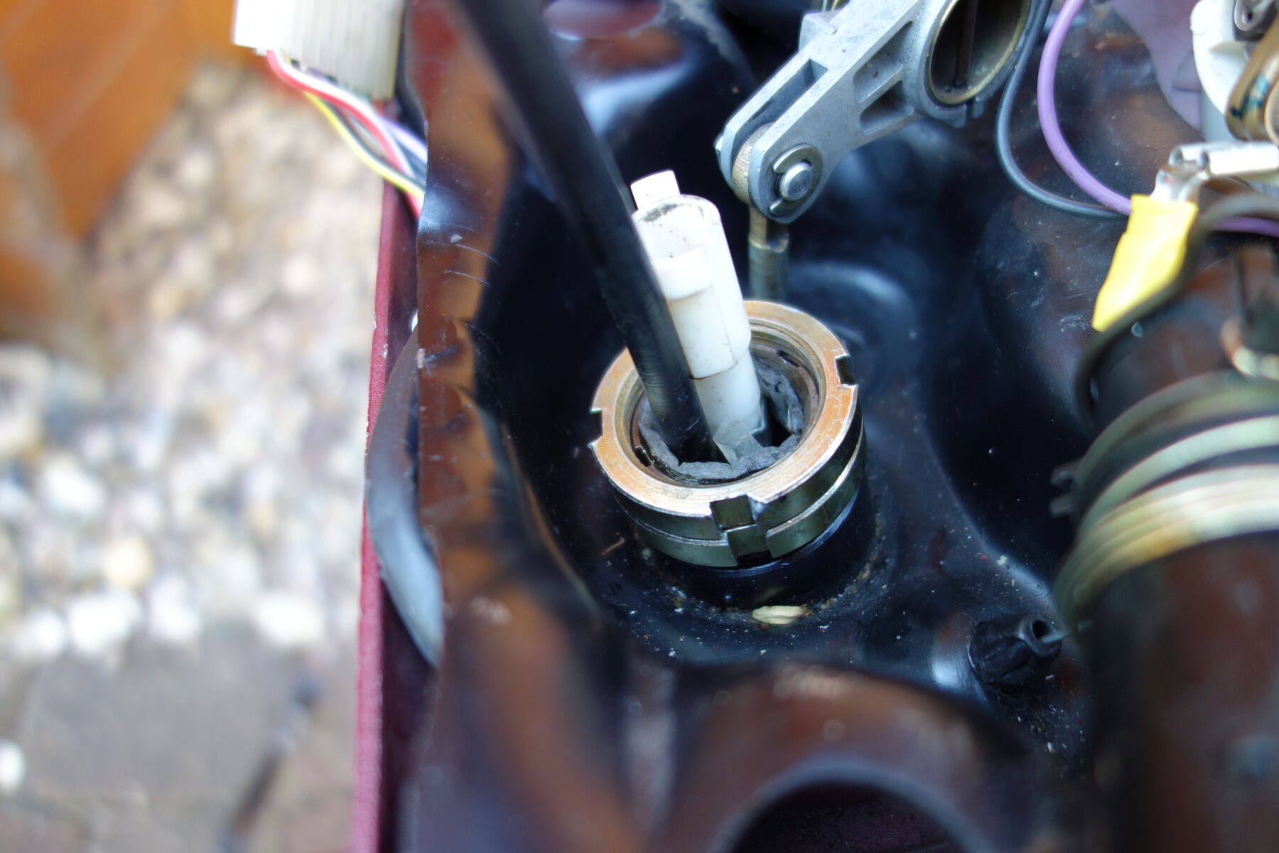

    bin neuer Besitzer ein PK 50 XL2.Die war leider nicht ganz zusammengebaut und bei mir steht ein Fragezeichen was die Befestigung des Lenkers angeht.Hier sind zwei Fotos wie es vom Vorbesitzer zusammen gesteckt wurde.Von unten kommt zuerst das Lager in der Lagerschale, dann kommt eine Mutter Lenkkopflager, dann eine schmale Scheibe,dann nochmal Mutter Lenkkopflager und dann wohl diese Distanzscheibe->dann kommt der Lenker und dort sind dann nochmal zwei Mutter gewesen.Das ganz war aber nicht festgeschraubt.Nach Explosionszeichnung sieht das irgendwie ganz anders aus.Wieviele Muttern wern denn von oben auf den Lenker geschraubt?

  • Das, was du Distanzscheibe nennst, ist eine Nasenscheibe. Zweck: sitzt zwischen Lagerschale und Nutmutter und ermöglicht es, Lagerschale und Nutmutter wirksam gegeneinander zu kontern.
    Die Scheibe mit den beiden Nasen oben und den Nuten unten kommt obenauf, sie sichert die Position des Lenkerkopfes bei der PK XL2 und fehlt bei allen Smallframes bzw. übrigen PKs.
    (Das 2. Bild mit dem nur angehobenen Lenkkopf zeigt die korrekte Montage des Steuerlagersatzes).
    Hinweis: Wenn du eine Weile mit lockerem Steuerlager gefahren bist, solltest du das Steuerrohr ausbauen und die Lager auf Beschädigungen prüfen. Bei demolierten Laufbahnen (Kugelabdrücke oder abgeplatzte/korrodierte Stellen in den Laufbahnen heißt das: Austauschen)
