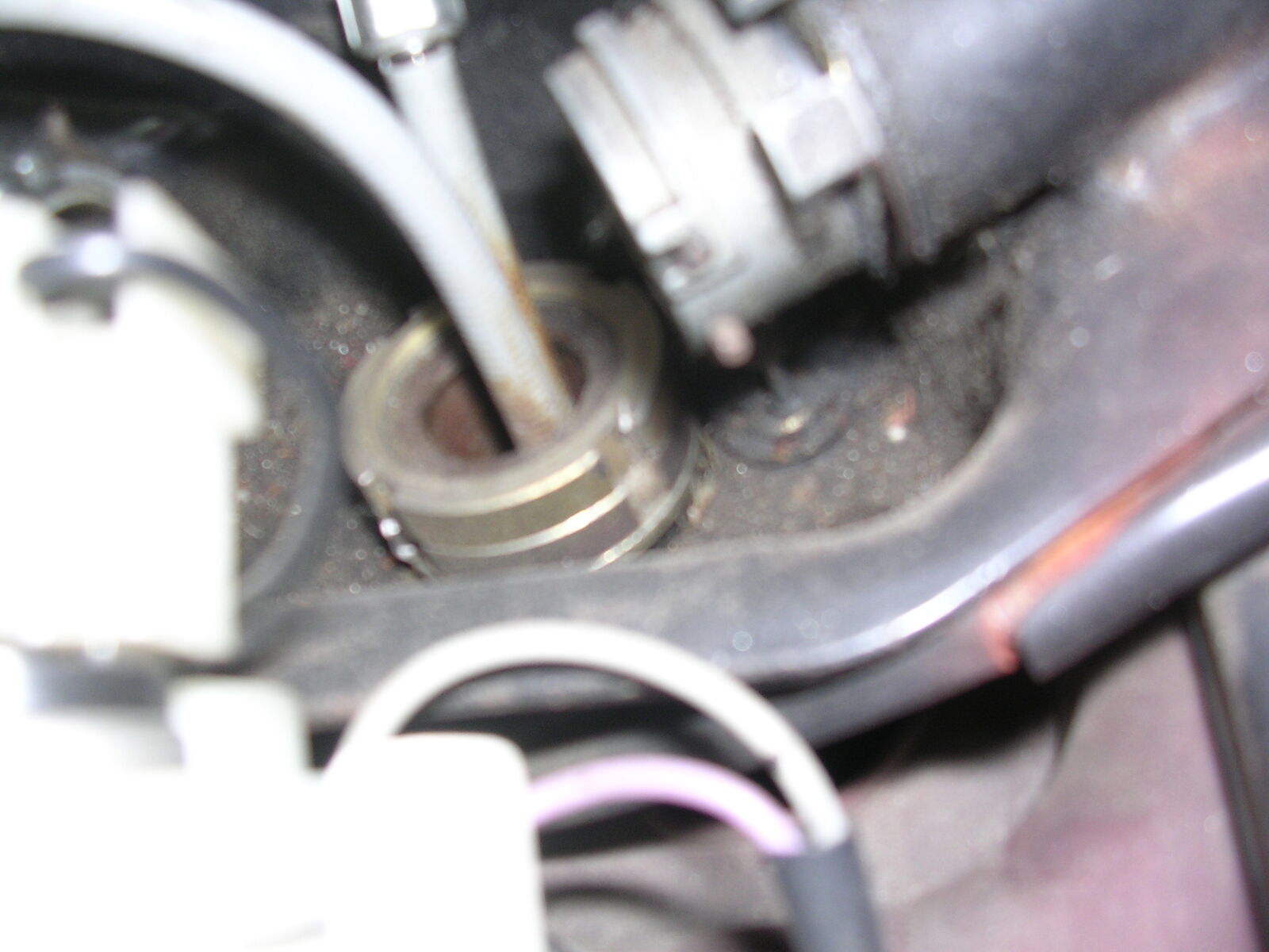

    Bei einer anderen Cosa habe ich einmal von ober in die Lenkerbefestigung hereingeschaut. Da kann ich von den zwei Teilen (siehe Nummern oben von Sip) nichts feststellen, sehe nur Mutter mit Kontermutter u. U-Scheibe (siehe Bild).
