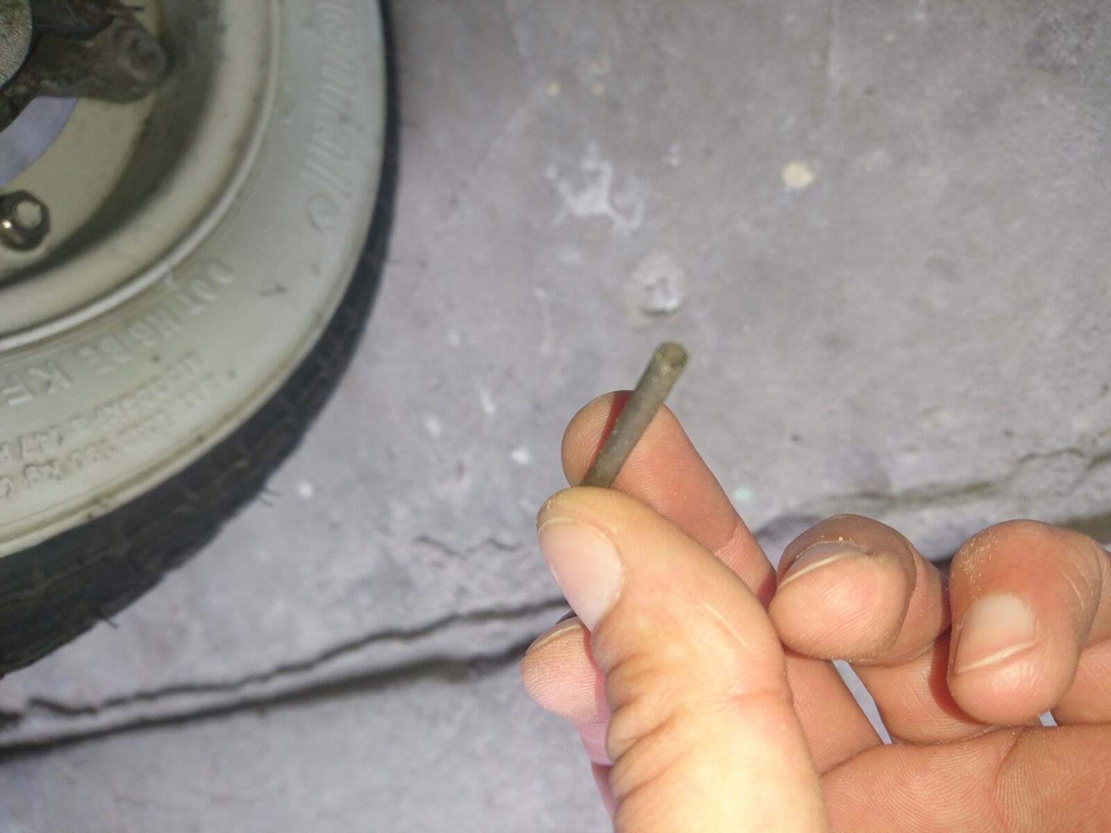

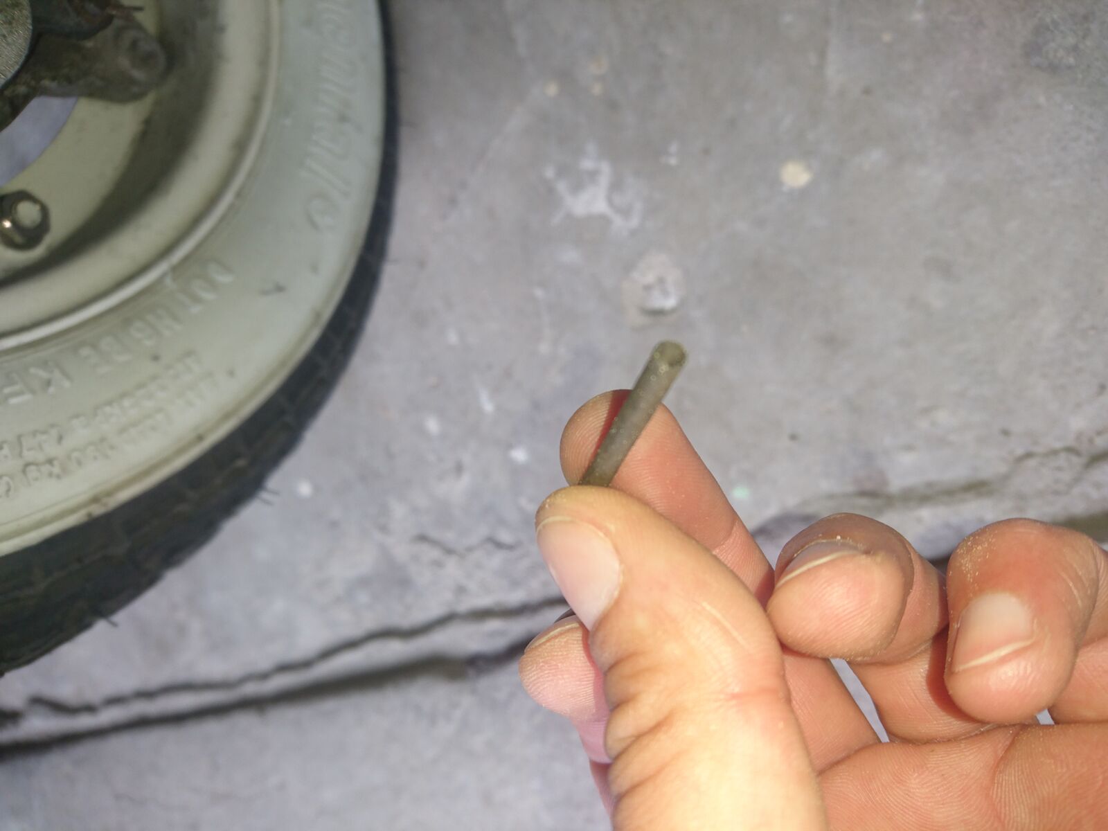

    Ich meine den mini gummischlauch nach der einstellschraube
    Und danke für die anleitung
    Habs mir schon ausgedruckt:)
  • MichiPK
    335
    Vespa pk 125 xl
    • May 3, 2018 at 09:19
    • #55
    da is er
    Der kleine gummischlauch
