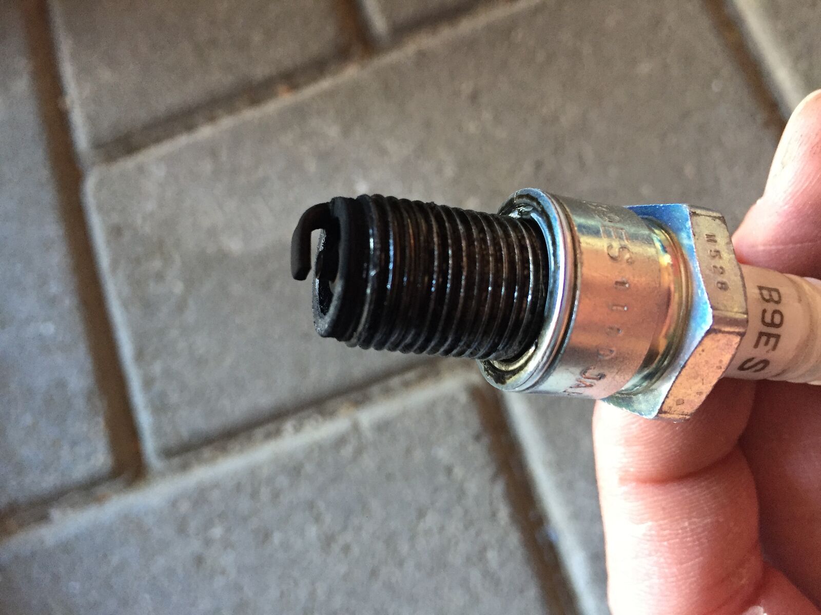

    habe heute meine HD und Zündkerze geprüft, hatte ich bis dato vernachlässigt. Läuft ja :-5
    Na ja jedenfalls ist eine NGK B9ES verbaut mit 112 HD.
    Die Kerze sieht recht dunkel aus, kleinere HD/ andere Kerze oder besser das funktionierende belassen?
    Zylinder ist ein DR Krüger 135ccm mit Simonini Auspuff und Original Vergaser der PX80, Luftfilter ohne Loch.
    Laufen tut die gute, laut Tacho, 80-85km/h
    und muckt dabei auch nicht rum.

    Normal ist 102- 105 HD
    Düse Mal ab. Dann läuft die Kiste auch schneller. So um die 90 sollten drin sein
    Kerze Reh-braun. Eh klar

    Werde dann mal umbauen.
    Mich wundert auch die Zündkerze, die verbaute ist ja eigentlich für stärker getunte Motor bzw. Langstreckeneinsatz bei hohen Temperaturen.
    Zahlenwert 7 müsste vermutlich auch besser passen oder liege ich falsch?

    ja
