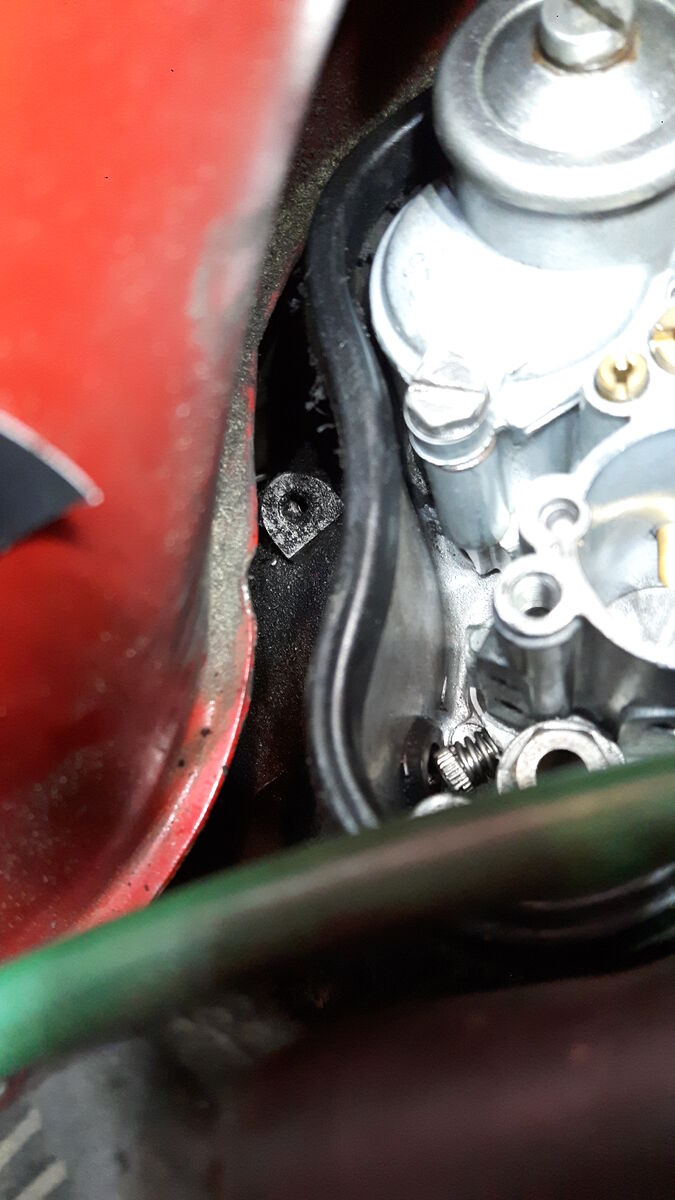

    ich habe heute den Vergaser ausgebaut und hinterher beim einbauen habe ich das Gewinde links hinter dem Vergaser entdeckt!
    Kann mir einer erklären was da reinkommt?

    Das da ...

    Ich habe es mir schon fast gedacht!
    Hat das irgendwelche Auswirkungen ohne das Teil zu fahren? Ich habe die Vespa seit etwas über einem Jahr...ich denke das fehlte schon die ganze Zeit.

    kann siff / wasser ins getriebe laufen, bestell sie und mach sie irgendwann demnächst drauf, auf die paar tage kommt es jetzt auch nicht mehr an

    Alles klar und vielen dank!

    aber lass dir jetzt bitte auch nicht monate oder gar jahre zeit - auf ein paar wochen kommt es jetzt sicherlich nicht mehr an, aber die schraube hat schon ihren sinn. notfalls nimm eine bowdenzugeinstelldschraube und fixiere an ihr einen langen schlauch mit einer schelle, -das geht auch

    Das ist schon klar! Das Teil habe ich schon bestellt!
