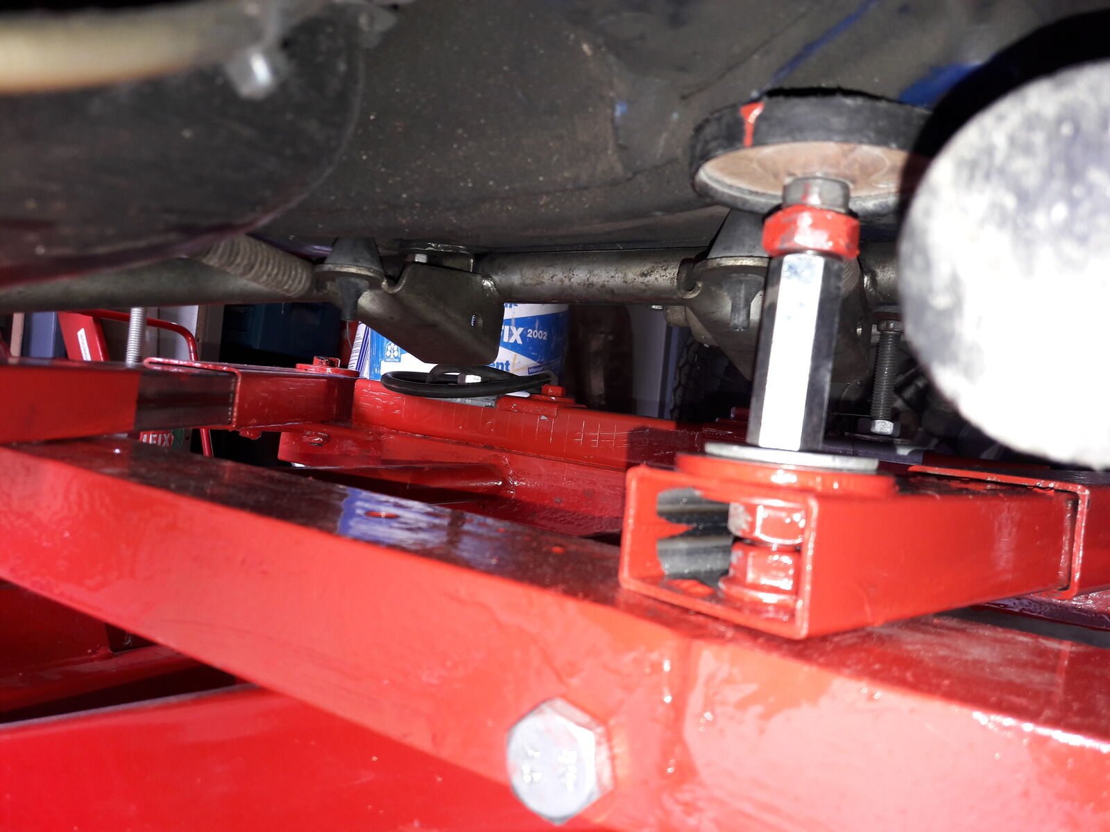

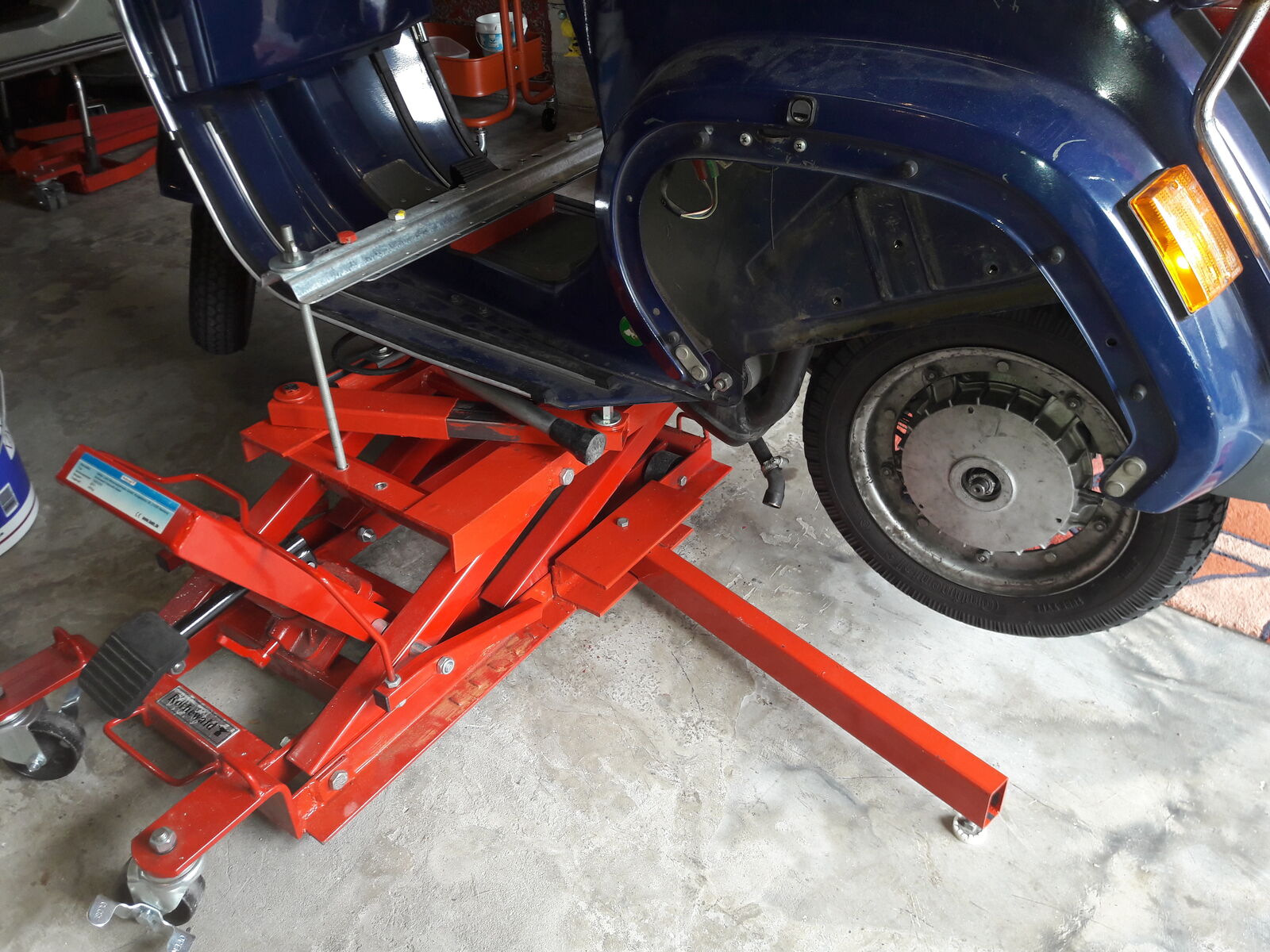

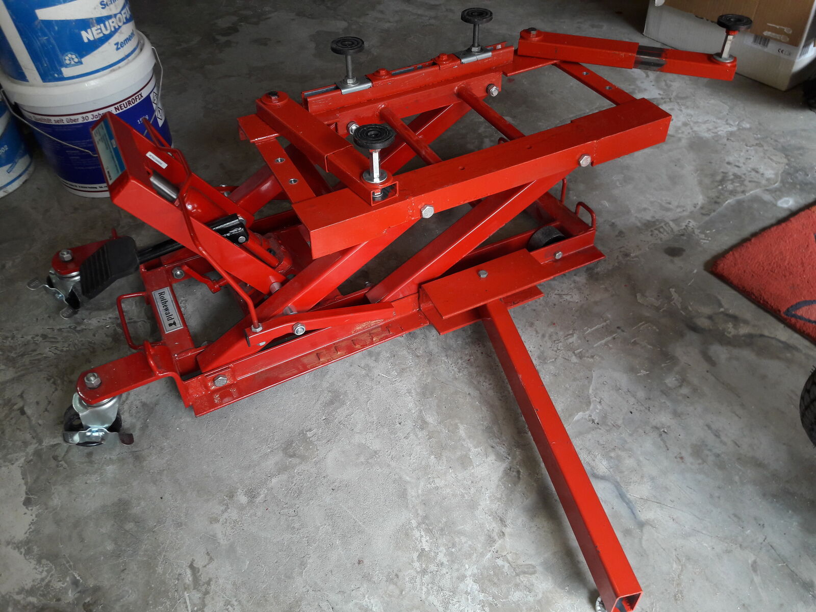

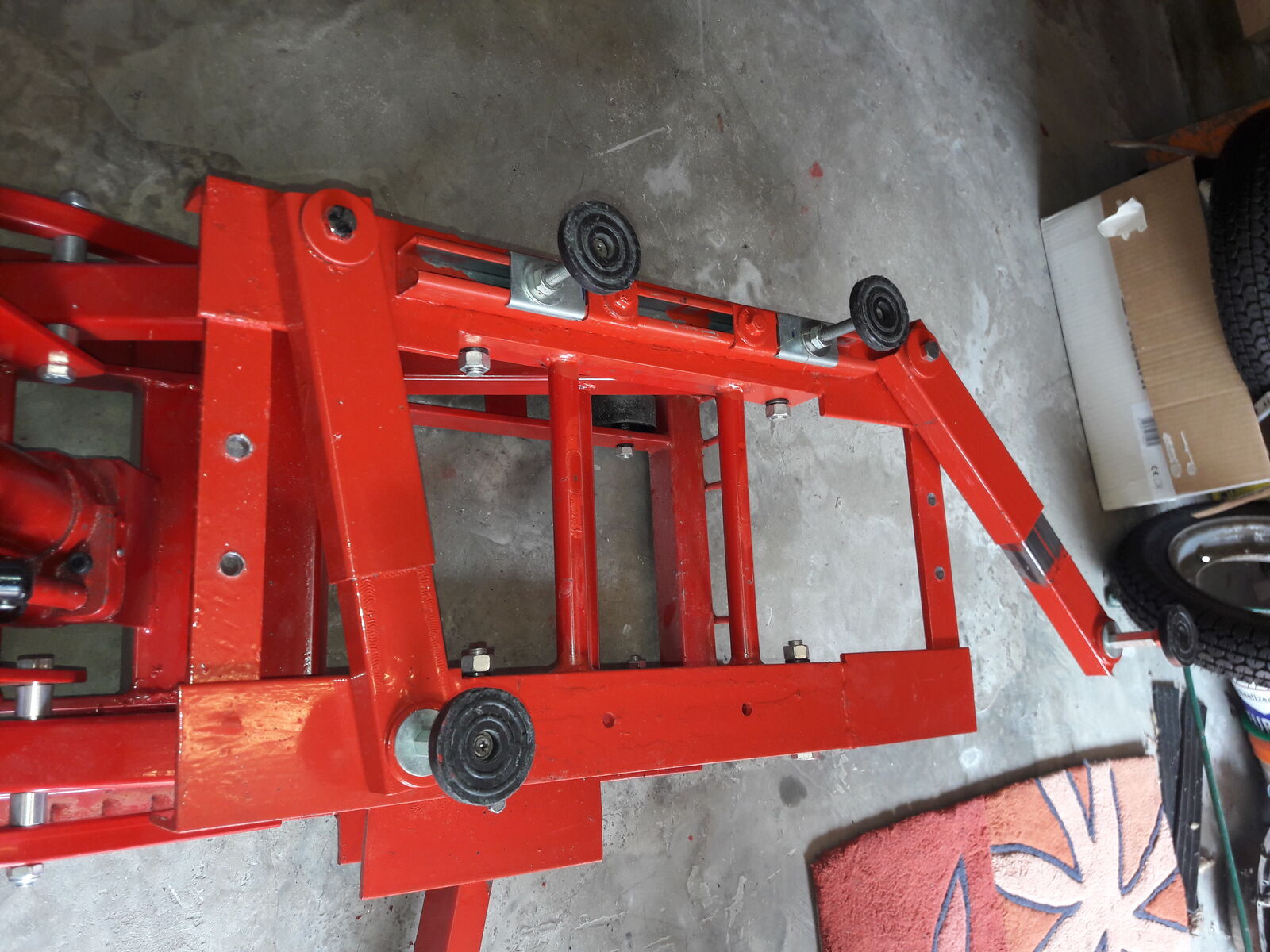

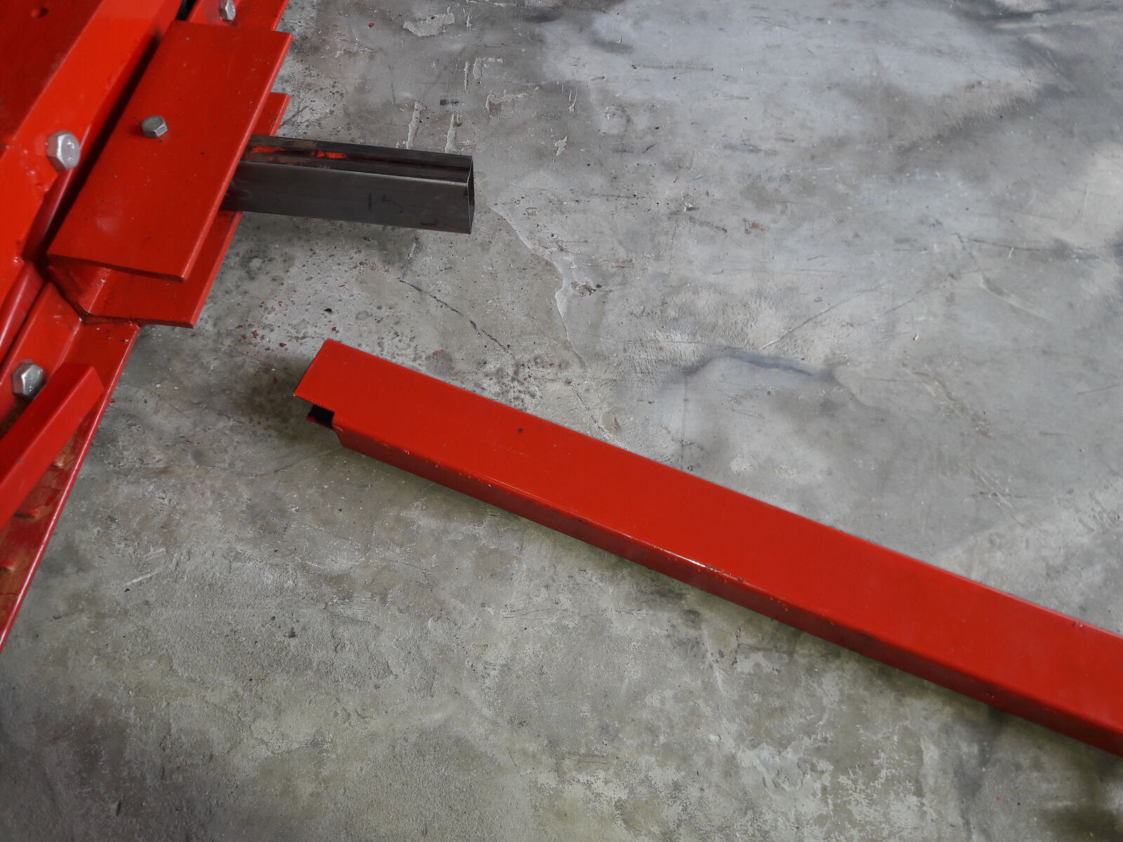

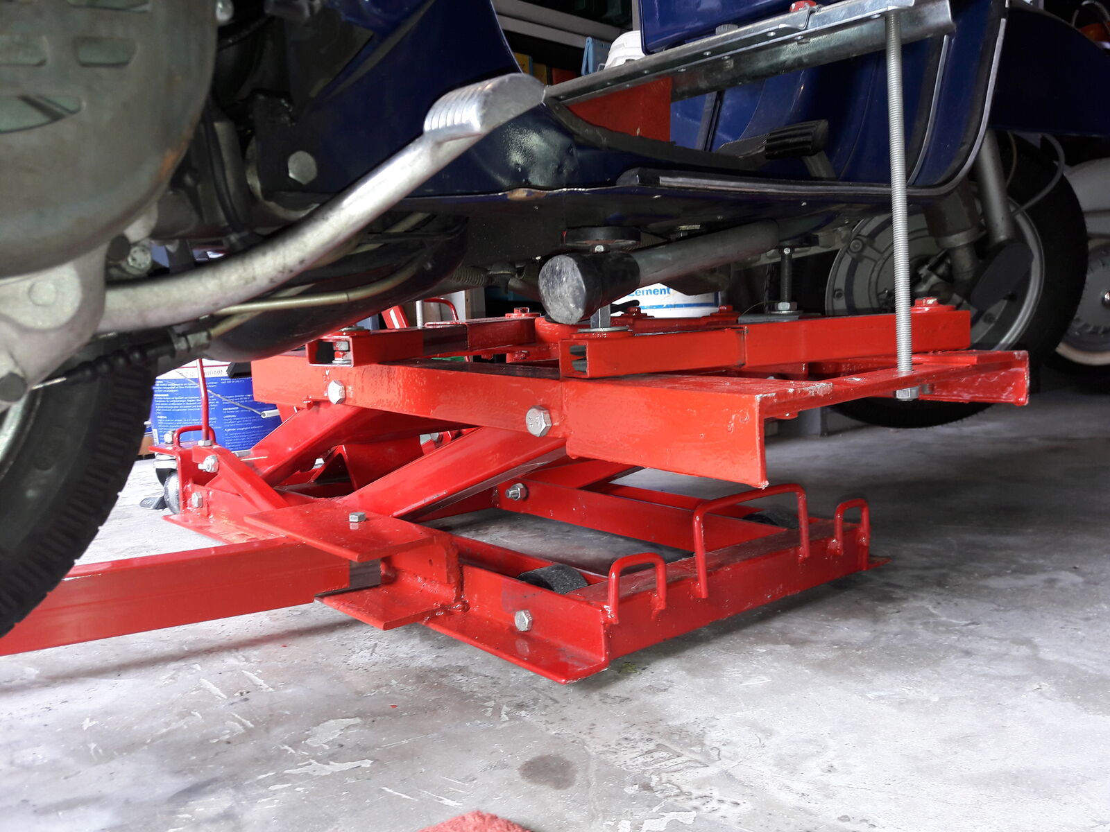

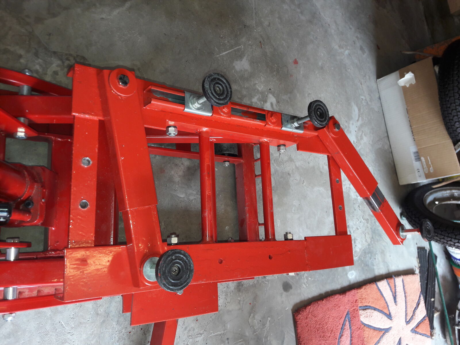

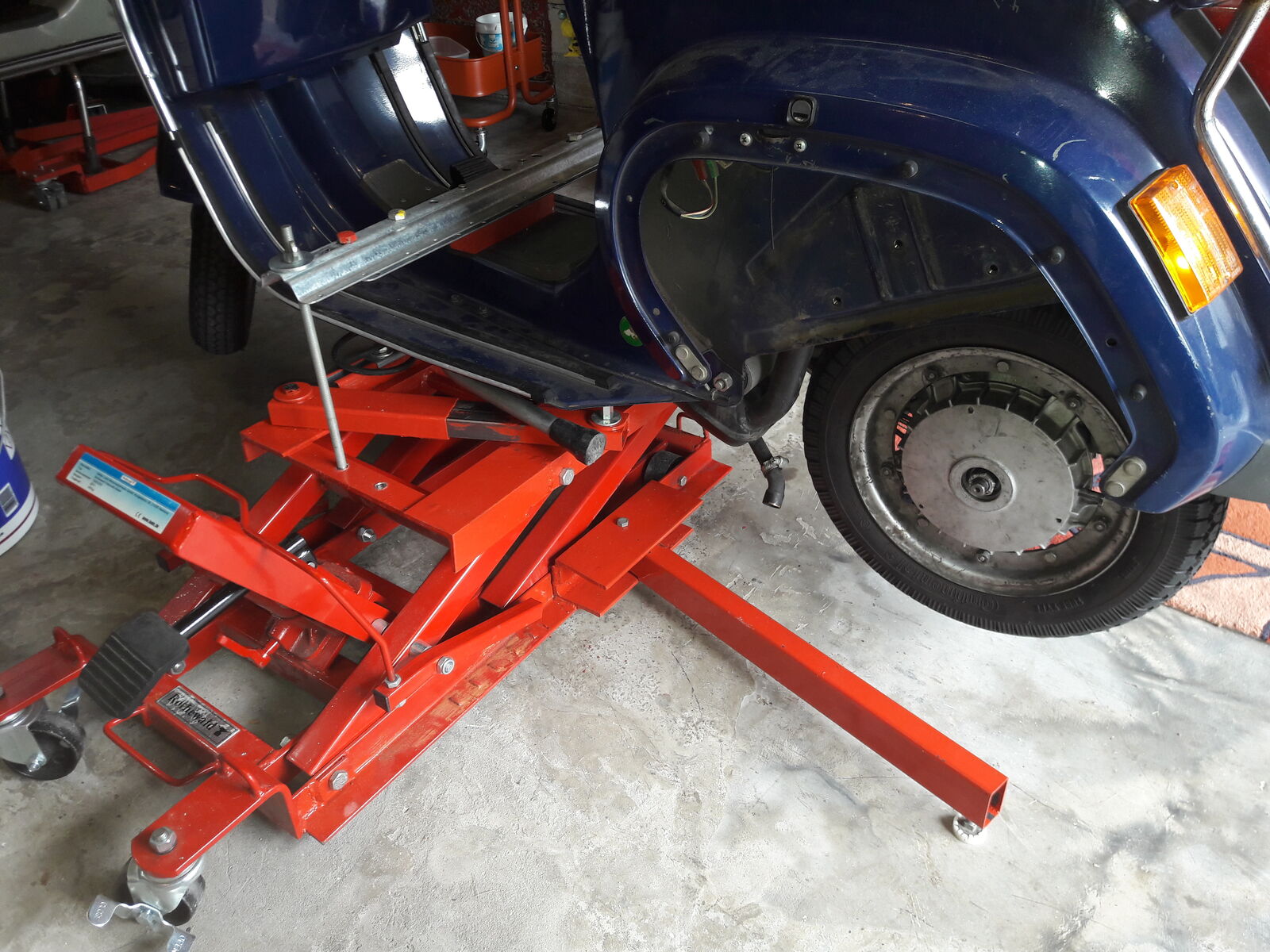

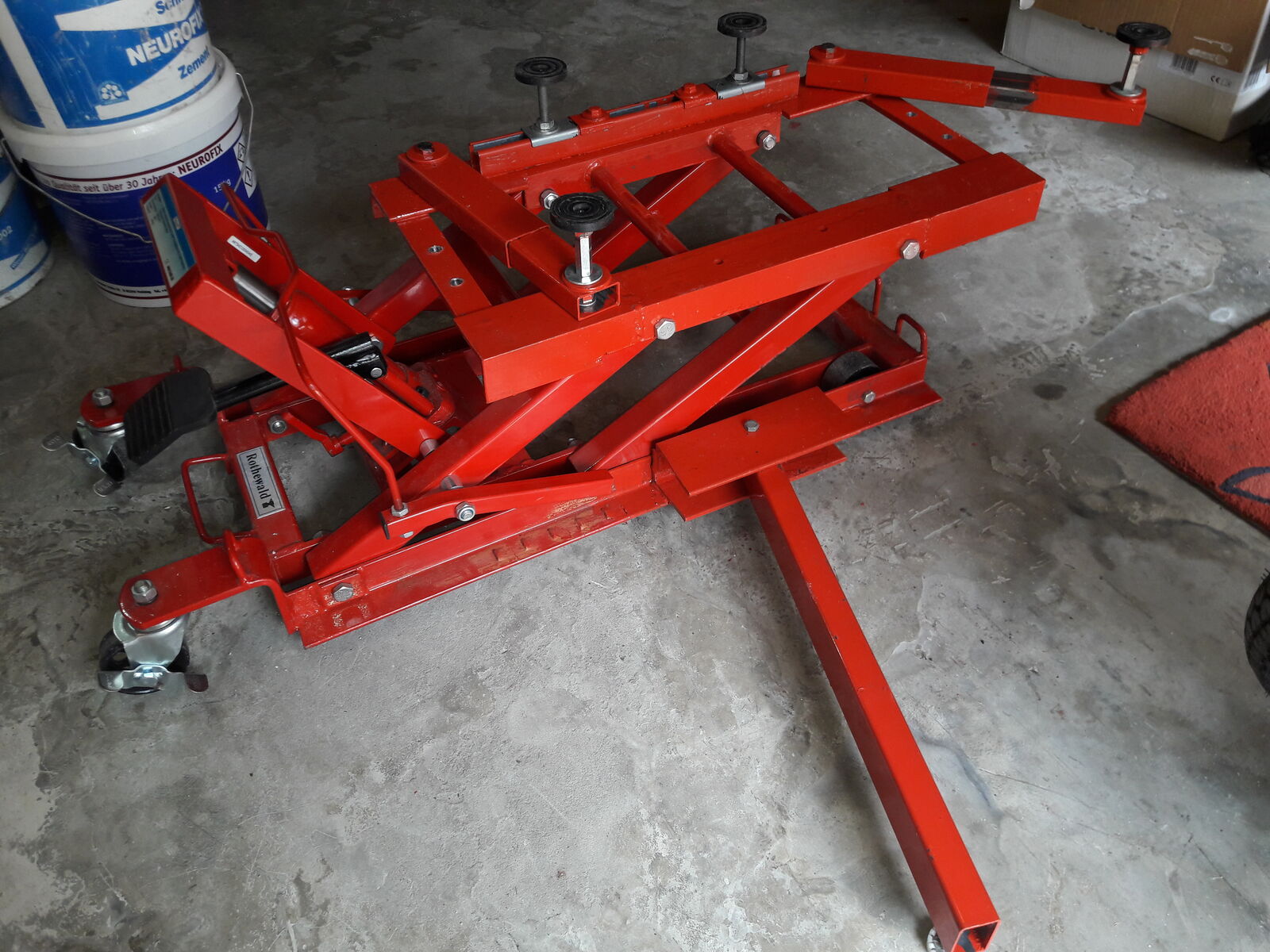

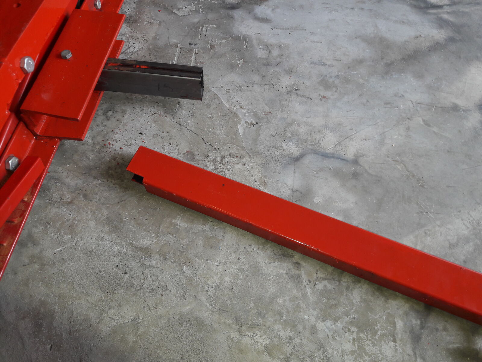

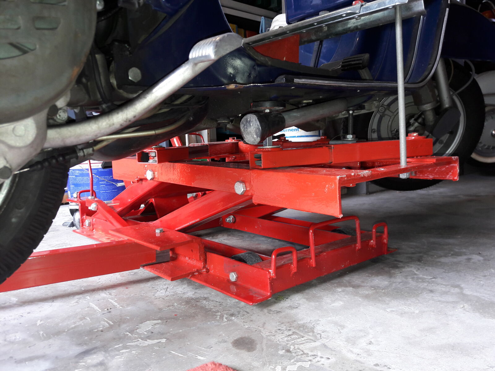

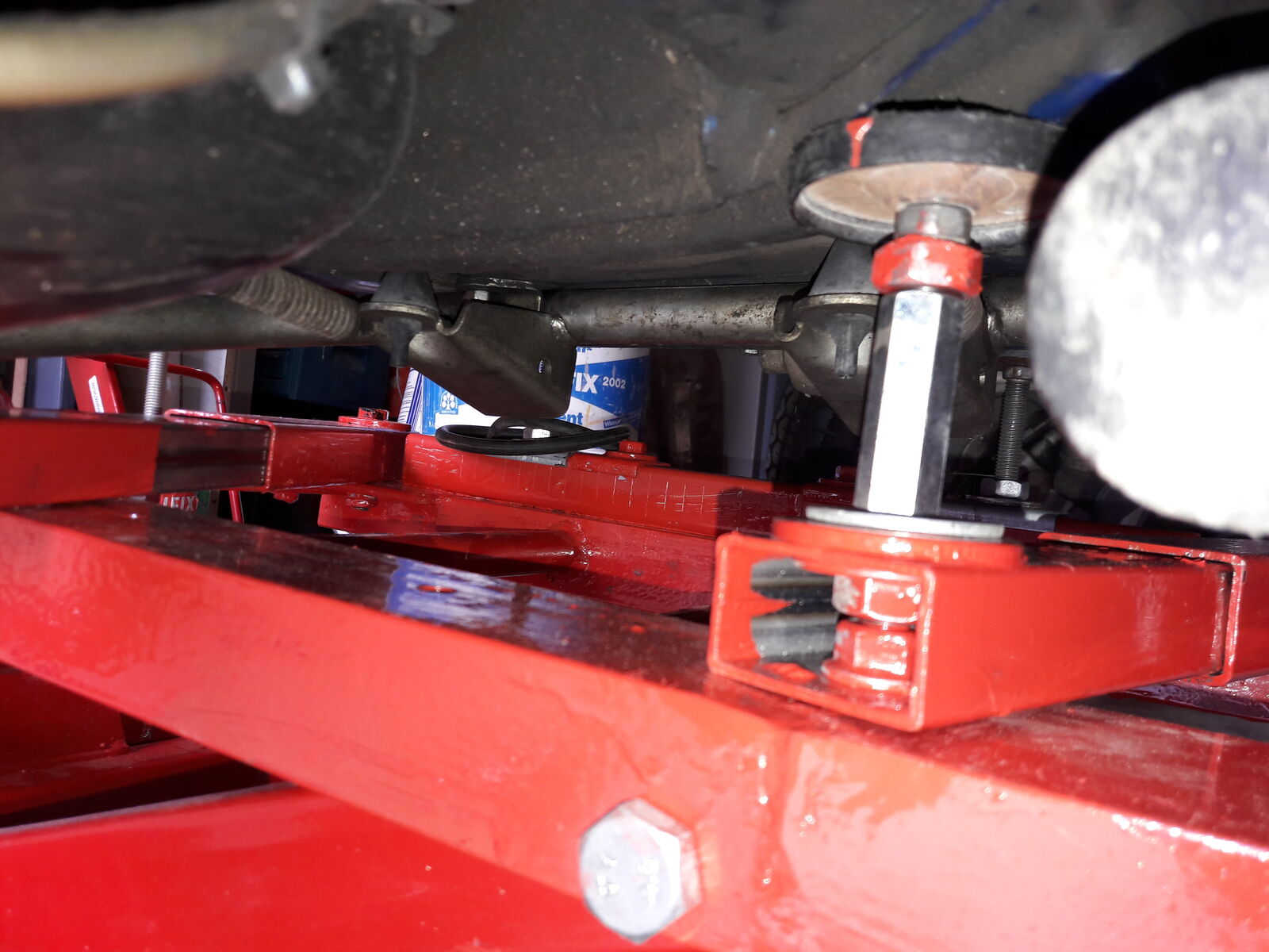

    Man nehme einen solchen Motorradheber https://www.louis.de/artikel/rothew…16b047f0038ca36 , verlängere den vorderen und hinteren Holm der Hebebühne zu beiden Seiten mit Winkeleisen um eine Verbreiterung zu erreichen. An der vorderen Verbreiterung befestigt man rechts wie links jeweils einen schwenkbaren Teleskoparm aus ineinanderpassenden Vierkantrohren an dessen jeweiligem Ende ein höhenversellbarer Auflagepunkt montiert wird. Zuzätzlich wird auf dem vorderen Holm ein C-Profil montiert um die vorderen Auflagepunkte anzubringen, die ebenfalls in der Höhe und zudem in der Breite justierbar sind um sie dem jeweiligen Bedarf anpassen zu können. Der hintere Ausleger dient als Bodenstütze und ist der Hecklastigkeit der Vespa geschuldet. Er auf wird ein ebenfalls schwenkbar montiertes Vierkantrohr gesteckt. Um die Vespa auf der Hebefläche zu fixieren wird an einem Flacheisen, das die jeweils rechten und jeweils linken Winkeleisen der Verbreiterung verbindet, mittels Gewindestange ein Profil über den Tunnel der Vespa gespannt.
    Der Heber ist mittlerweile sowohl PK- als auch PX-erprobt.
