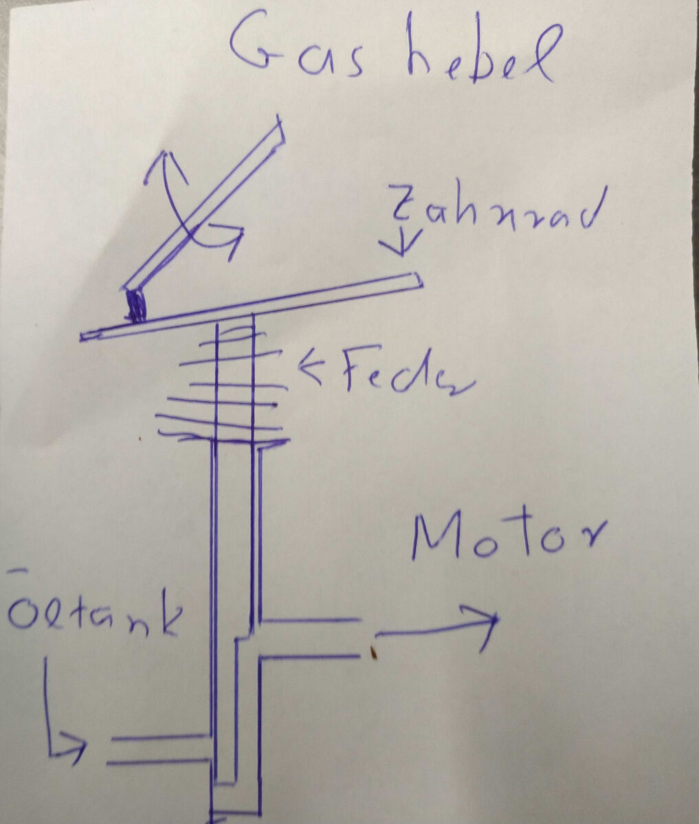

    Moin Trogi,
    ich versuche das mal kurz aus dem Kopf zu zeichnener, kann heute Abend noch ein paar Bilder dazu stellen.
    Bei dem "abgeflachte" Zahnrad ist die Welle unten halbiert und durch die Drehbewegung läuft ÖL nach wenn die Halbwelle an der Bohröffnung vorbei kommt.
    Wenn die Öffnung der Halbwelle auf der ander Seite ist wird das in den Motor gepumpt.
    Und dadurch das das Zahnrad abgeflacht ist wird die Öl Öffnung gesteuert und je mehr Gas gegeben wird desto weiter wird die Öffnung freigegeben.
    Dazu kommt noch das das Zahnrad nicht gleichmäßig abgeflacht ist, sondern nur in Segmenten, dadurch wird m.M.n eine Pumpwirkung erzielt.

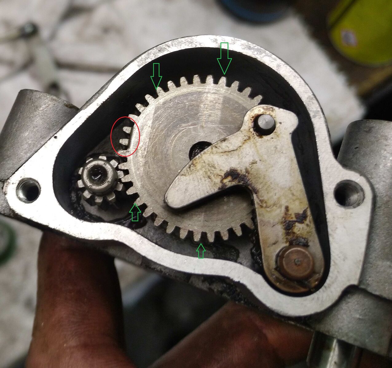

    Für mich war ersteinmal die Frage ob und wo der Unterschied der Pumpen ist, dazu habe ich die Pumpe verglichen
    Zum Glück habe ich alle Pumpemodelle hier zum vergleichen, weil sonnst wäre nur es Kaffeesatz leserei.
    Es fahren ja wohl alle PK Automaten die auf 75ccm³ umgerüstetet haben mit mit der originaler Pumpe rum.
    Soweit auch wohl unkritisch oder eben am Limit......
    Moin,

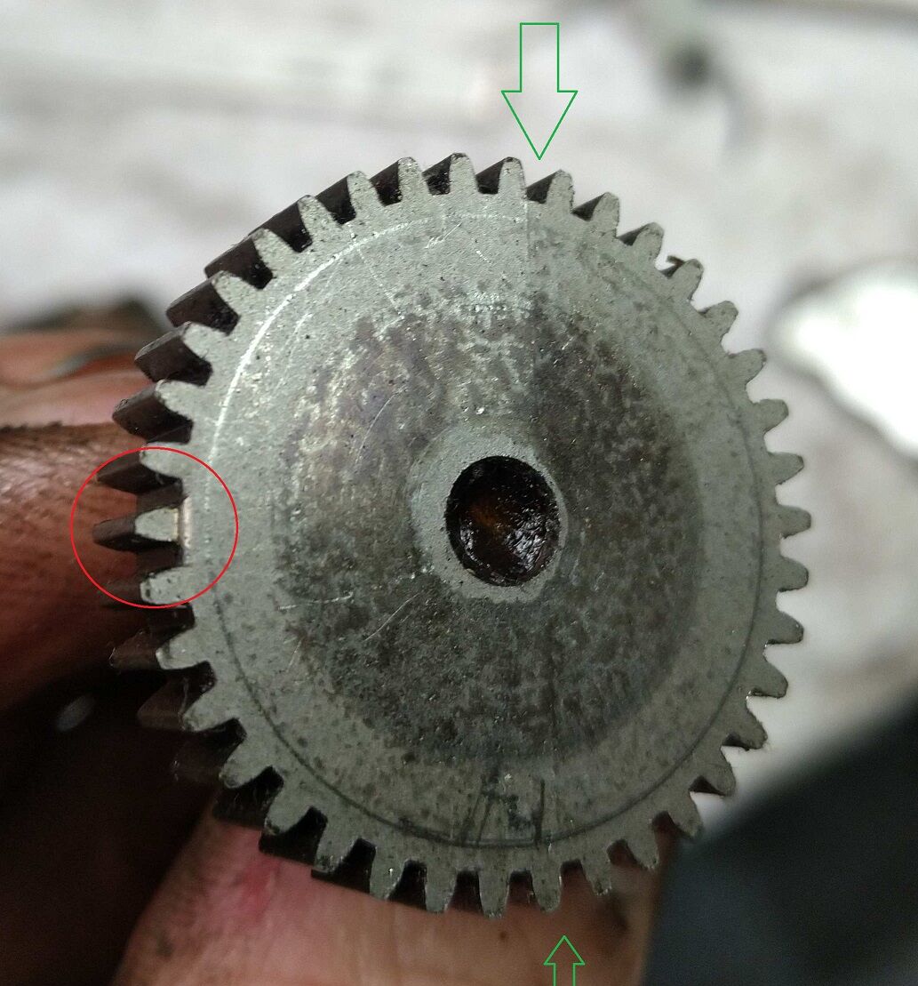

    bei meinen vier Pumpen ( 2x 50, 1x 80 , 1x 125) gibt es auf den ersten Blick keine Unterschiede in den Pumpen, auch nicht vom Gehäuse oder der Zahnräder/Übersetzungen.
    Auch habe ich keine Zahlen o.ä. eingeschlagen gefunden, ausser bei meiner 125er war ein große gelber Farbklecks drauf. Könnte eine Werksmarkierung sein.
    Man muß schon ziemlich genau hinsehen um überhaut ein Unterschied zu sehen, der ist nur ein paar zehntel groß.
    Die Oberfläche von degm Zahnrad ist in einigen Teile leicht fallend und dadurch geht mehr Öl durch und es wird eine Pump Wirkung erzeugt.
    Der Unterschied zwischen der 50er und der 80er/125er ist das die 50er nur eine "Absenkung" hat und die 80er/125er zwei, also am Ende wenn der Gashahn voll auf ist noch mehr ÖL durchgehen kann. Grüner Pfeil
    Und an den Zahnräder der 50er ist nur an einen Zahn eine Absenkung und die anderen bei zwei Zähnen. Rote Kreis
    Es ist auch so wie @Fantine in #13 geschrieben hat so, das noch ein bischen Weg offen ist um mehr Öl zu förden.
    50er Pumpe_________________ 80er/125er Pumpe
    ...... die Fördermenge sich also stark erhöhen lässt, Vielleicht ist das auch bei der Automatuk möglich.
