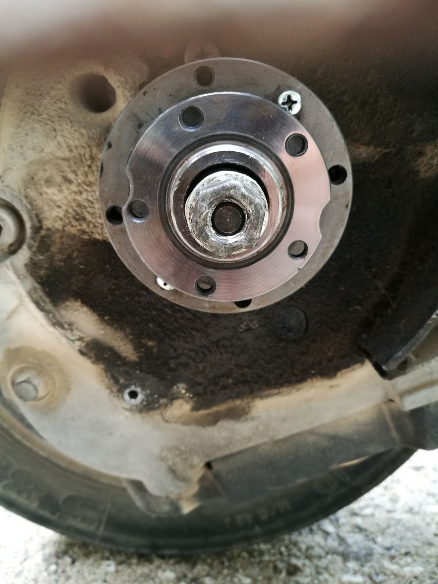

    Hallo Leute! Nach einer kleinen Kaffepause von fast zwei Jahren bin ich mal wieder in Griechenland und bei meiner Vespa. Nun kann es weitergehen. Ich hoffe, Ihr seid noch alle da und OK!
    Zunaechst Dank fuer die Beitraege, die inzwischen dazukamen, gute Info!
    Interessant war das Resultat nach dem Tausch der Kupplungen von Michael. Man koennte meinen, das Problem waere geklaert, aber dann kam die zweite Nachricht bezueglich des Gewichtes der Rollen in der Regeleinheit. Mir fehlt da ein wenig der Zusammenhang mit der Kupplung.
    Mein Plan ist wie folgt:
    Ich bekomme hier keine neuen Kupplungsbelaege oder Federn, werde also erst einmal sicherstellen, dass alle Komponenten gereinigt werden und funktional sind. Wie dick sind die Belaege im Neuszustand? Meine haben zwischen 1 und 2 mm, in der Glocke kann ich die Kupplung (im ausgebauten Zustand) ca 1 bis 1.5 mm hin und herbewegen, das sollte eigentlich noch OK sein? Es gibt eine gebrauchte Kupplung bei ebay fuer 150 Euro, die ist vielleicht auch nicht besser als meine, macht enig Sinn?
    Nun folgende Frage zum weiteren Ausbau. Ich moechte schon gern die Freilaufeinrichtung begutachten. Im Bild ist der jetzige Status zu sehen. Die Scheibe traegt die Kupplung, in der "Dose" dahinter sitzt der Freilauf, denke ich. Ich bin mir nicht im Klaren darueber, ob ich die beiden Einheiten einzeln abziehen kann, oder die beiden Teile zusammen (falls die Scheibe plus Gewinde von hinten mit einem Sprengring gesichert ist)- moechte nichts kaputtmachen. Wie ist die richtige Vorgehensweise?
    Weiterhin:
    Das Vespa Buch sagt, die Teile der Freilaufeinrichtung soll man nicht fetten. Ich habe versuchsweise die beiden Schrauben im Bild geloest und mir lief Getriebeoel entgegen. Ist das richtig so?
    Wie immer bin ich fuer alle Anregungen dankbar. Gruss Stefanos

    Moin.
    Am Freilauf solltest du nur die Simmerringe tauschen.
    Dazu musst du das Getriebe öffnen um den Freilauf zu demontieren.
    Es ist richtig das der Freilauf innen nicht gefettet werden darf. Nur geölt.
    Die Kupplungsbeläge haben original eine Stärke von 2mm zu 3mm. Anlauf zu Ablauf.
    Die Kupplungsbacken dürfen nur an den Federn beweglich sein.
    Ist Spiel an den Achsbolzen dann ist der Grundträger verschlissen. Eventuell auch die Backen sowie die Bolzen.
    Schau lieber in Griechenland nach Ersatzteilen. Es gibt noch einige Händler die was haben. http://www.car.gr
    Habe kurz das mit dem Freilauf von den anderen durchgelesen.
    Alles irgendwie Blödsinn.
    Der funktionierende Freilauf gibt die Kraftübertragung nur in eine Drehrichtung frei.
    Rollt der Roller schneller wie es die Übersetzung hergibt mit Motordrehzahl dann löst es den Kraftschluß und läuft frei.
    Halte das hintere Teil auf dem Bild fest und drehe das vordere.
    Sollte in eine Richtung das hintere Teil mitnehmen und in die andere Richtung freilaufen.
    Wenn das gegeben ist dann kann es noch sein das deine Kupplung stark verschlissen/ausgeschlagen ist.
    Beste Grüße Mario

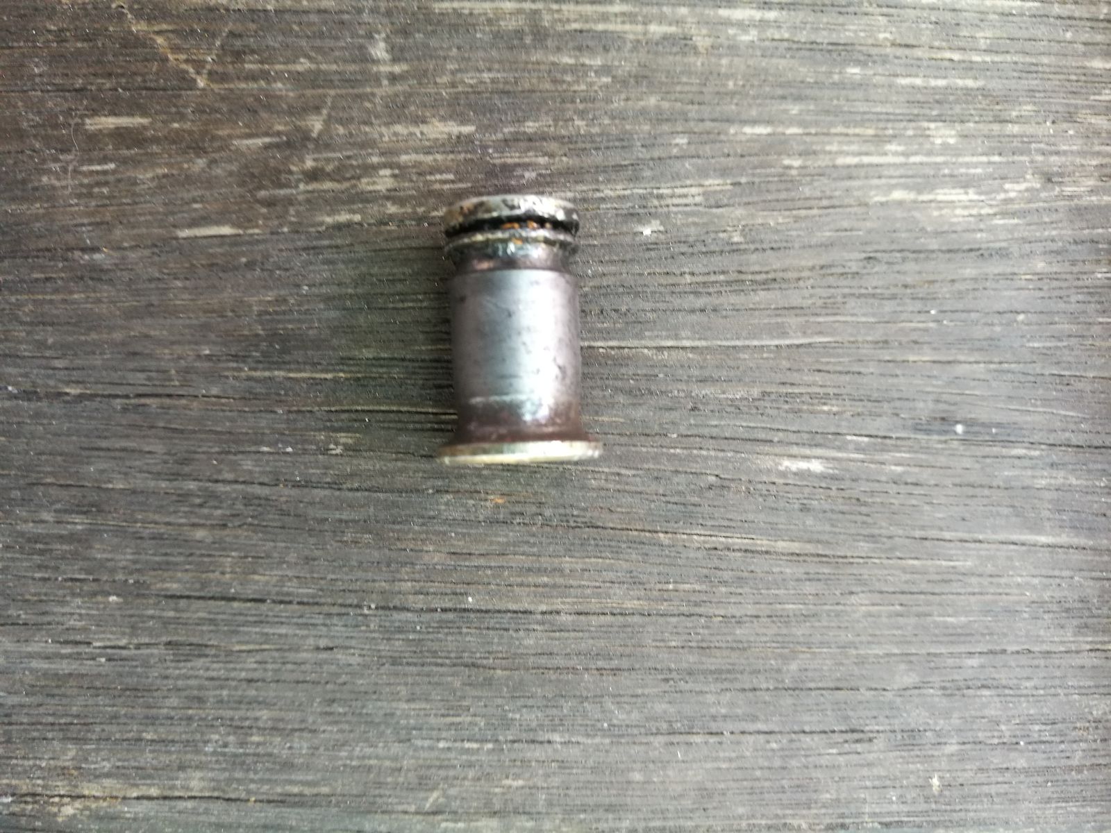

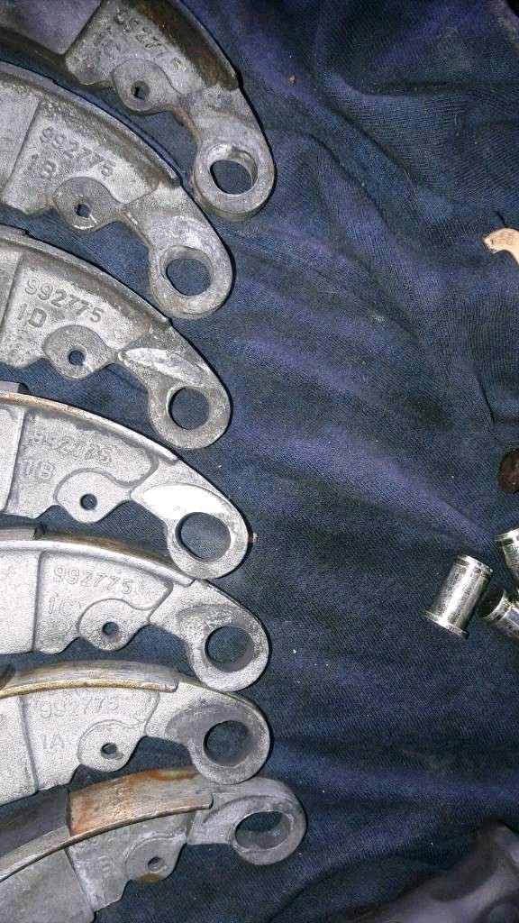

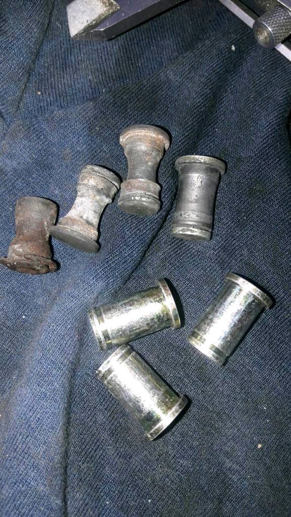

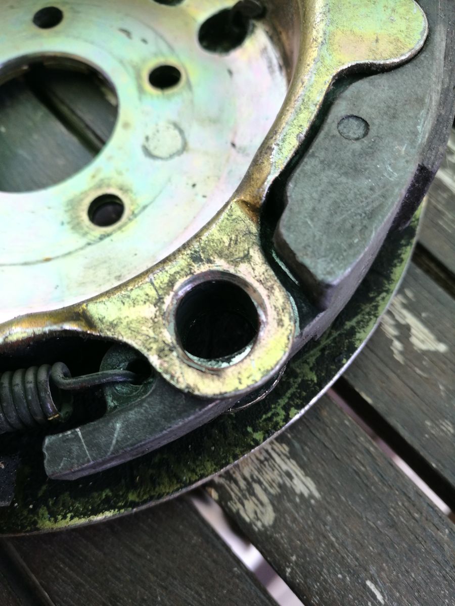

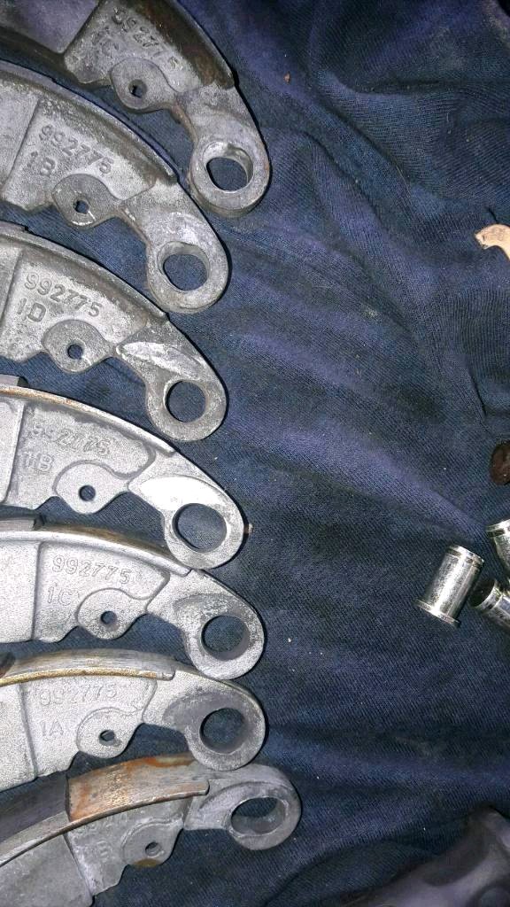

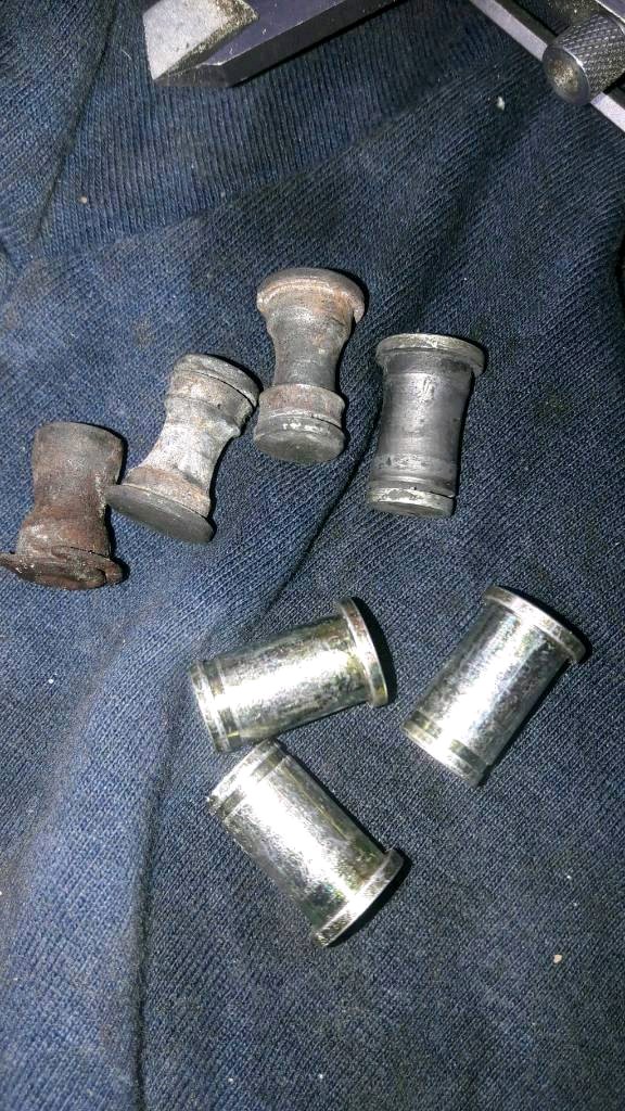

    Danke fuer Deine Bilder, da ist meine Kupplung ja noch richtig gut dagegen! Ich hab nur einen Bolzen ausgebaut. Der hat einen Durchmesser von 8,3 mm, unter dem Kopf sind es nur noch 7,9. Das Loch in der Grundplatte ist elliptisch, ca 1,09 cm in die eine Richtung, ca. 1,07 in die andere. Die Bohrung in der Backe ist gleich oder etwas groesser.

  • TomPKXL1
    106
    PK 50 XL Automatik
    • July 7, 2020 at 22:15
    • #28
    Guten Abend Mario,
    Die Bolzen im rechten Bild sehen teilweise ganz schön übel aus,
    aber... wo bekommt man neue her?
    Tom

    Moin Tom
    Wenn deine Bolzen so wie im Bild ausschauen sind die Bolzen das kleinste Übel.
    Dann muß meistens eine neue Kupplung her.
    Neu und gebraucht gibt's die noch.
    Entweder mal auf Ebay und Kleinanzeigen stöbern oder bei mir mal anfragen.
    Beste Grüße Mario
  • TomPKXL1
    106
    PK 50 XL Automatik
    • July 11, 2020 at 23:04
    • #30
    Zitat von Egal106s16
    Moin Tom
    Beste Grüße Mario
    Hallo Mario,
    Kleinanzeigen war ergiebig, DANKE!
    hab einige gute Kupplungsbacken erwerben können.
    das mit den Bolzen versuche ich in einer kleinen Dreher-Fräserei herstellen zu lassen.
    Bin mal gespannt ...
    Da ich jetzt ein paar "ausgeleierte" Kupplungsbacken übrig habe kommt natürlich der Spieltrieb zum Vorschein:),
    meine Idee,
    die Kupplungsbacken erst gründlich reinigen,
    anrauhen (evtl. Sandstrahlen) und die ausgeleierte Bohrung der Kupplungsbacken mit Loctite 3478 komplett auszufüllen. (soll im ausgehärteten Zustand Eigenschaften wie Baustahl haben),
    anschließend eine "neue" 9mm Bohrung einbringen.
    Vielleicht wäre bei der Gelegenheit auch eine Vergrößerung der Bohrung der Kupplungsbacken, des Kupplungsgrundträger und der Bolzen auf 9,5mm eine Idee ??
    Was meinst du?
    Gruß und schönen Sonntag
    Tom :+2

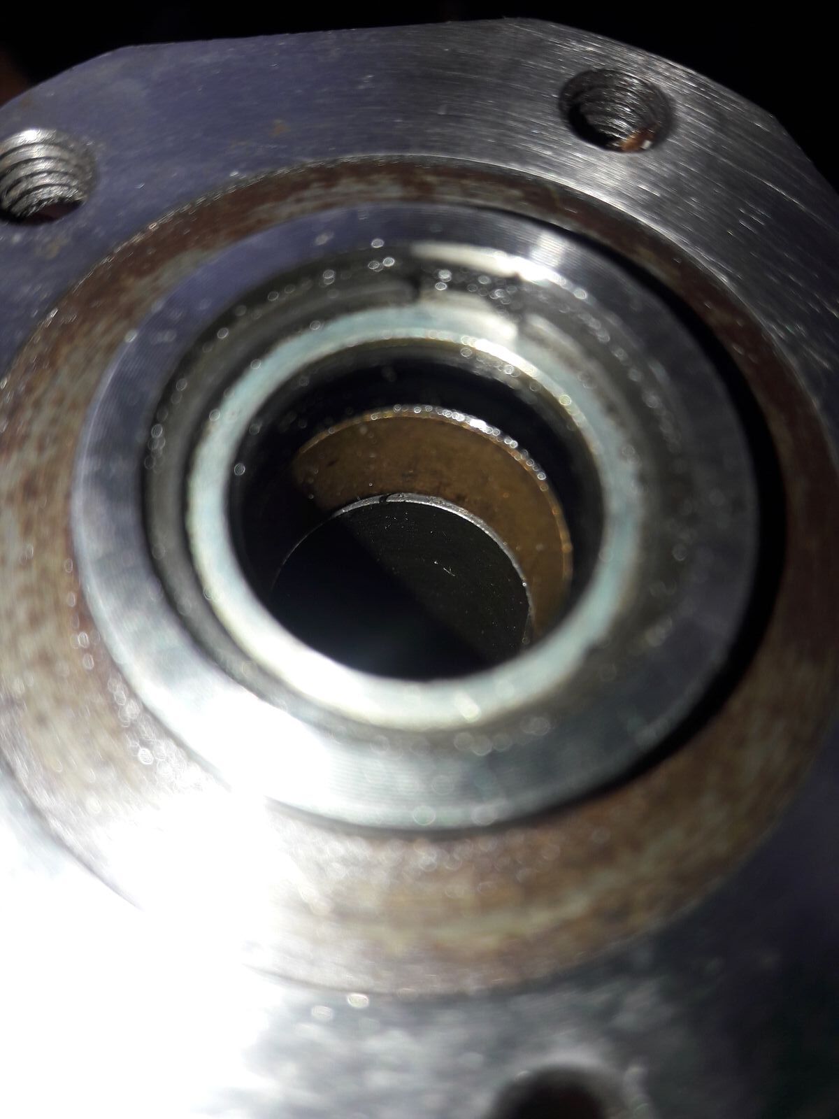

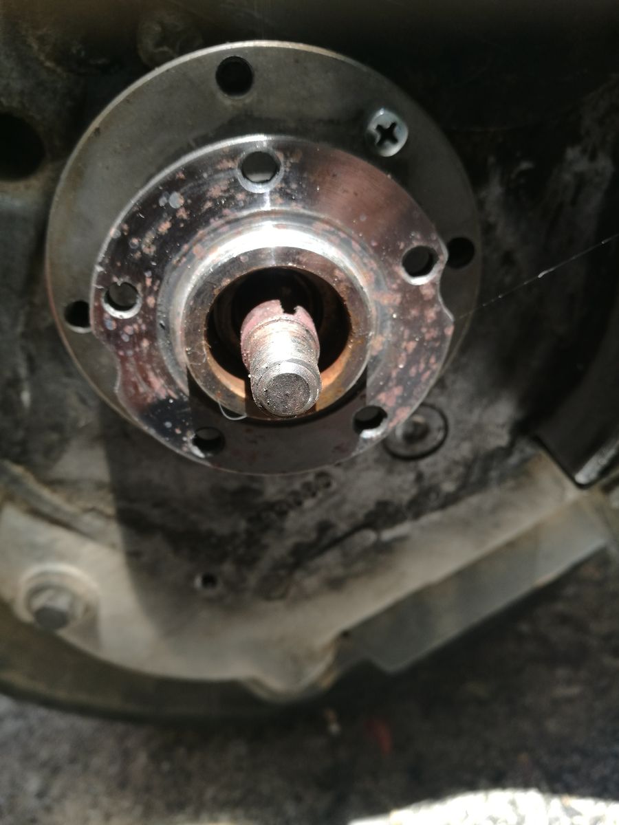

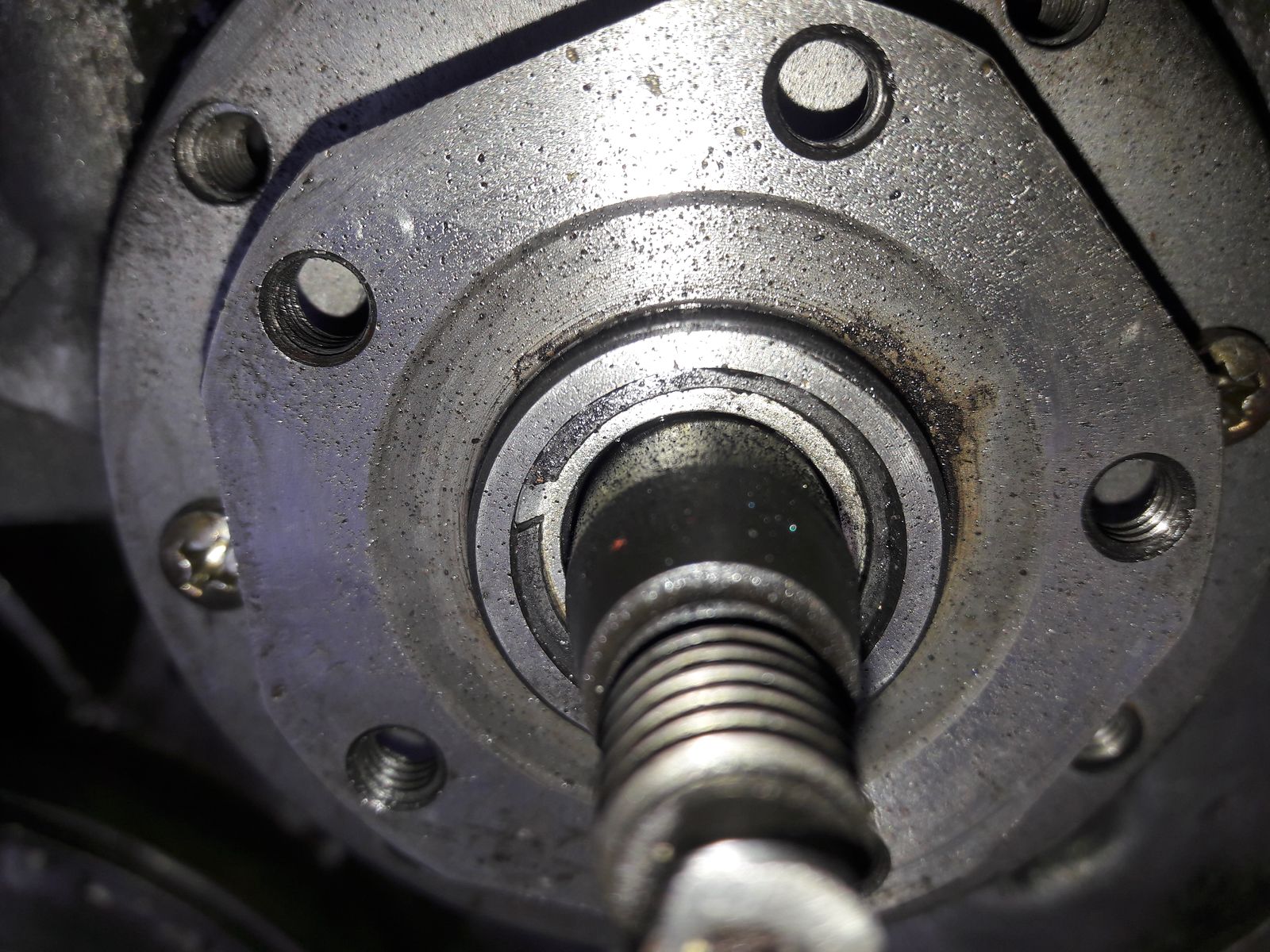

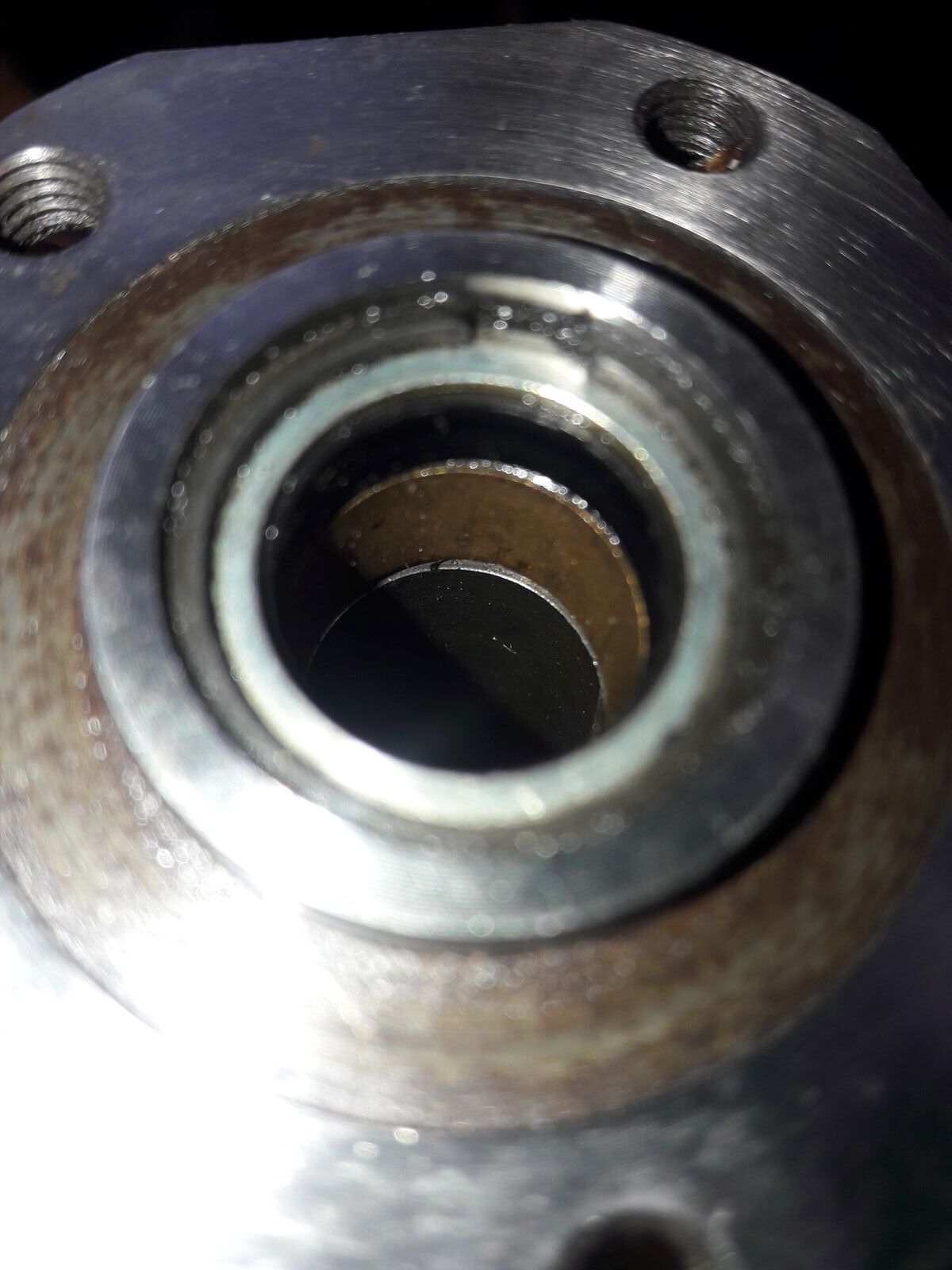

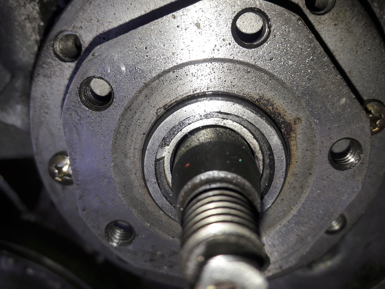

    Sooo, weiter geht es nach kurzer Pause. Oben ein aehnliches Bild wie schon einmal gesendet, diesmal ohne die Mutter auf dem Gewinde. Zu sehen ist die Hohlachse, die auf der Getriebewelle befestigt ist. Innen drin, von der Getriebeseite nach aussen, sitzt ein schwarzer Dichtring, davor eine Scheibe. In der Wand der Hohlachse, auch innen, ist dann eine Rille. Ich frage mich, ob dort ein Klemmring hingehoert, der Dichtung und Scheibe vor Ort hält, da ist aber keiner. Weiss jemand mehr? Gruss stefanos

    Je nach Zeit schau ich mal nach.
    Ist aber glaube nur reingesteckt.
    Kommt meistens nur raus wenn man den Keil nicht aus der Welle rausnimmt und das Getriebe öffnet.
    Das ist der Freilauf was du hier meinst. (Hohlachse)

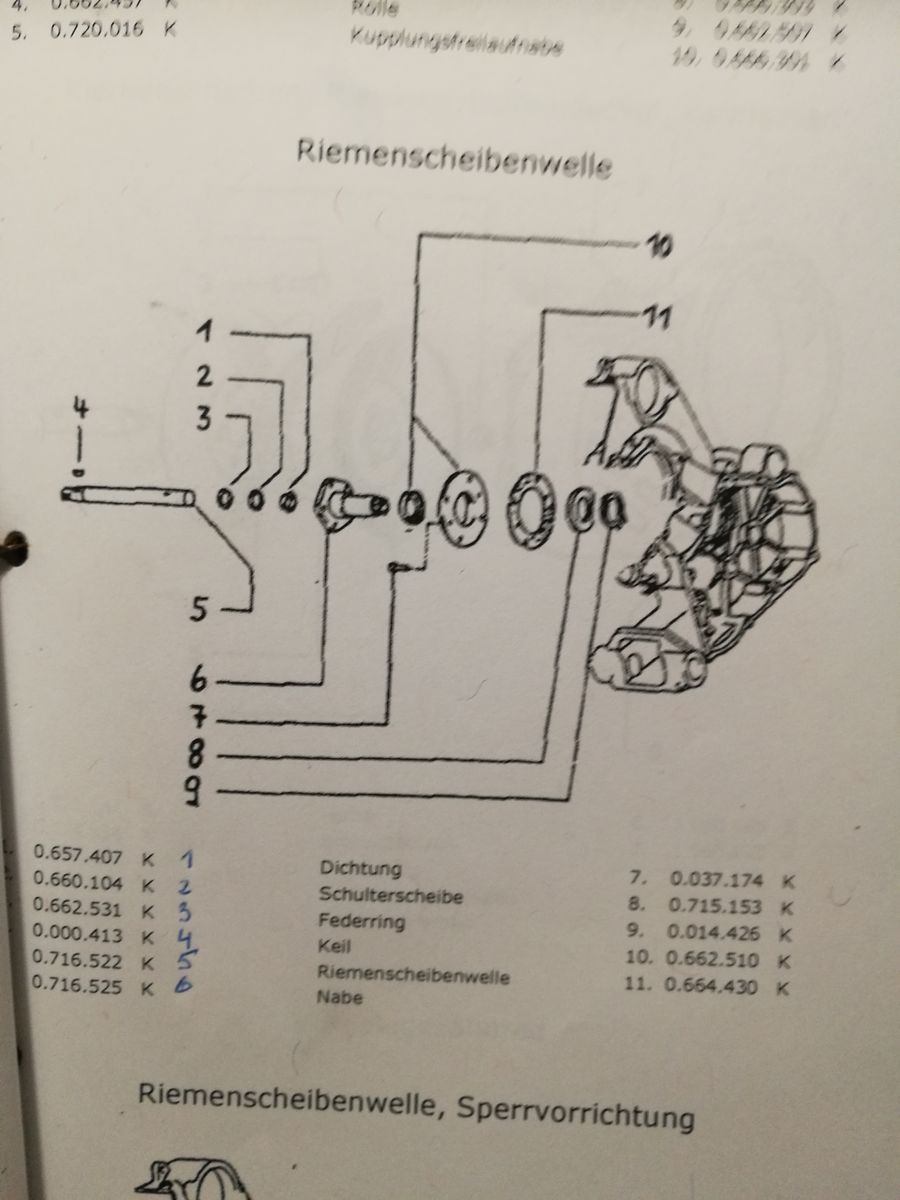

    Schau mal hier, Nummer 3 und 9 werden als Federring bezeichnet. Bei 9 kann ich die Löcher im Ring für die Zange erkennen, bei 3 nicht. Wir sprechen über drei, Richtung Getriebe kommt dann mit 2 die Scheibe und mit 1 die Dichtung.....entweder ist mir der Ring weggesprungen oder da war keiner.... Gruss

    Scheibe und Sprengring sind vor der Dichtung
