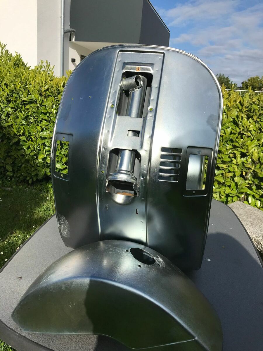

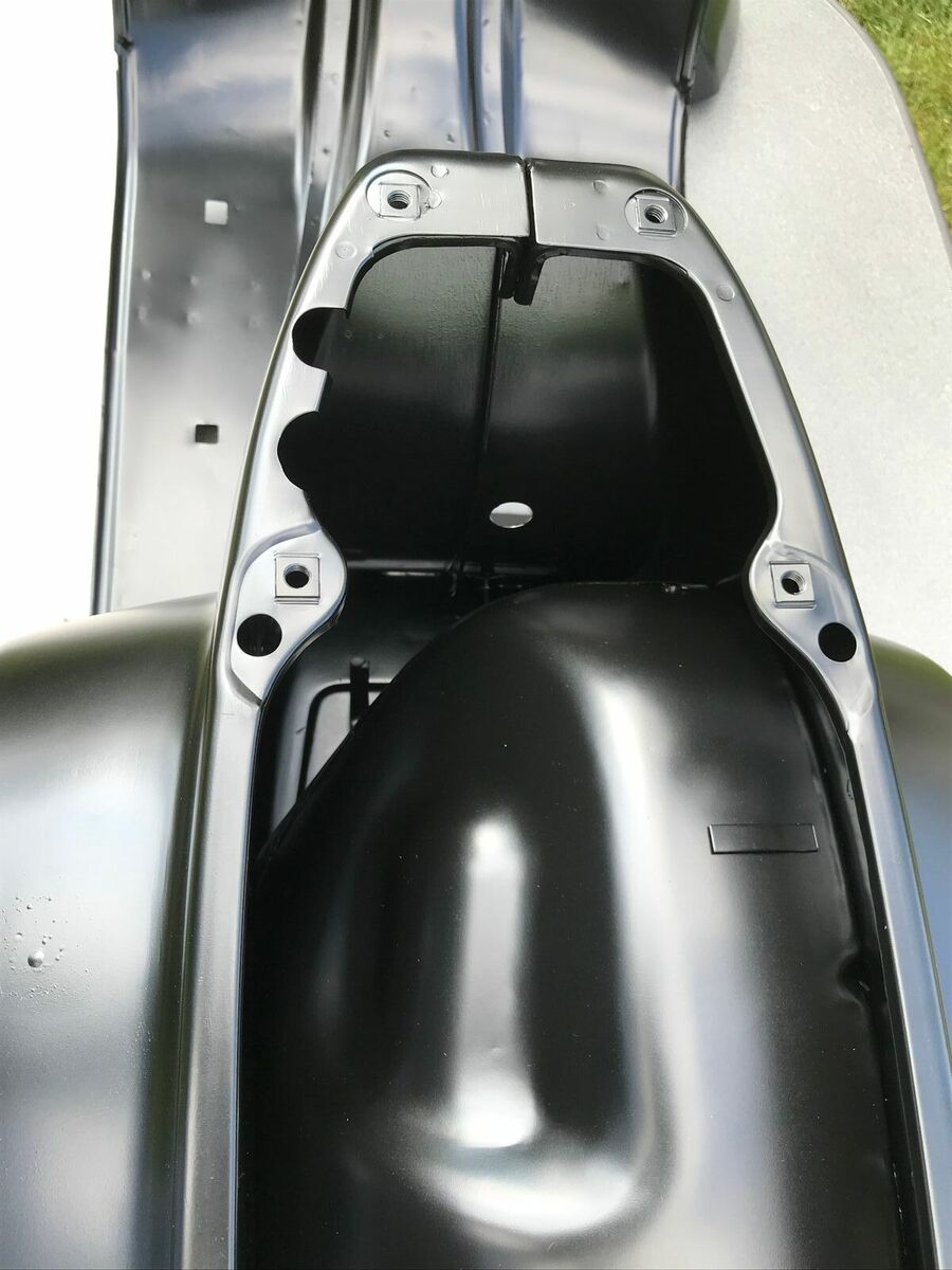

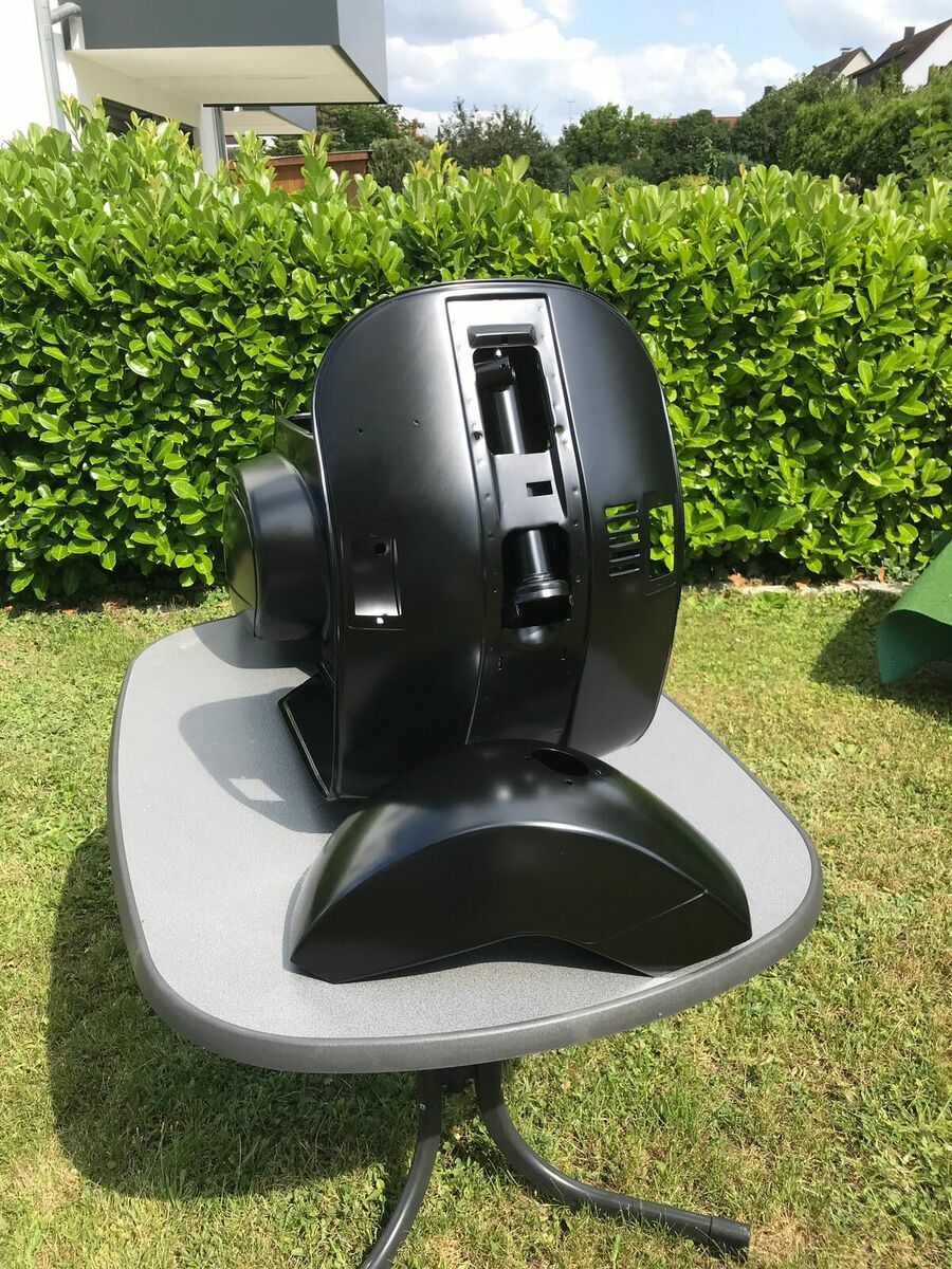

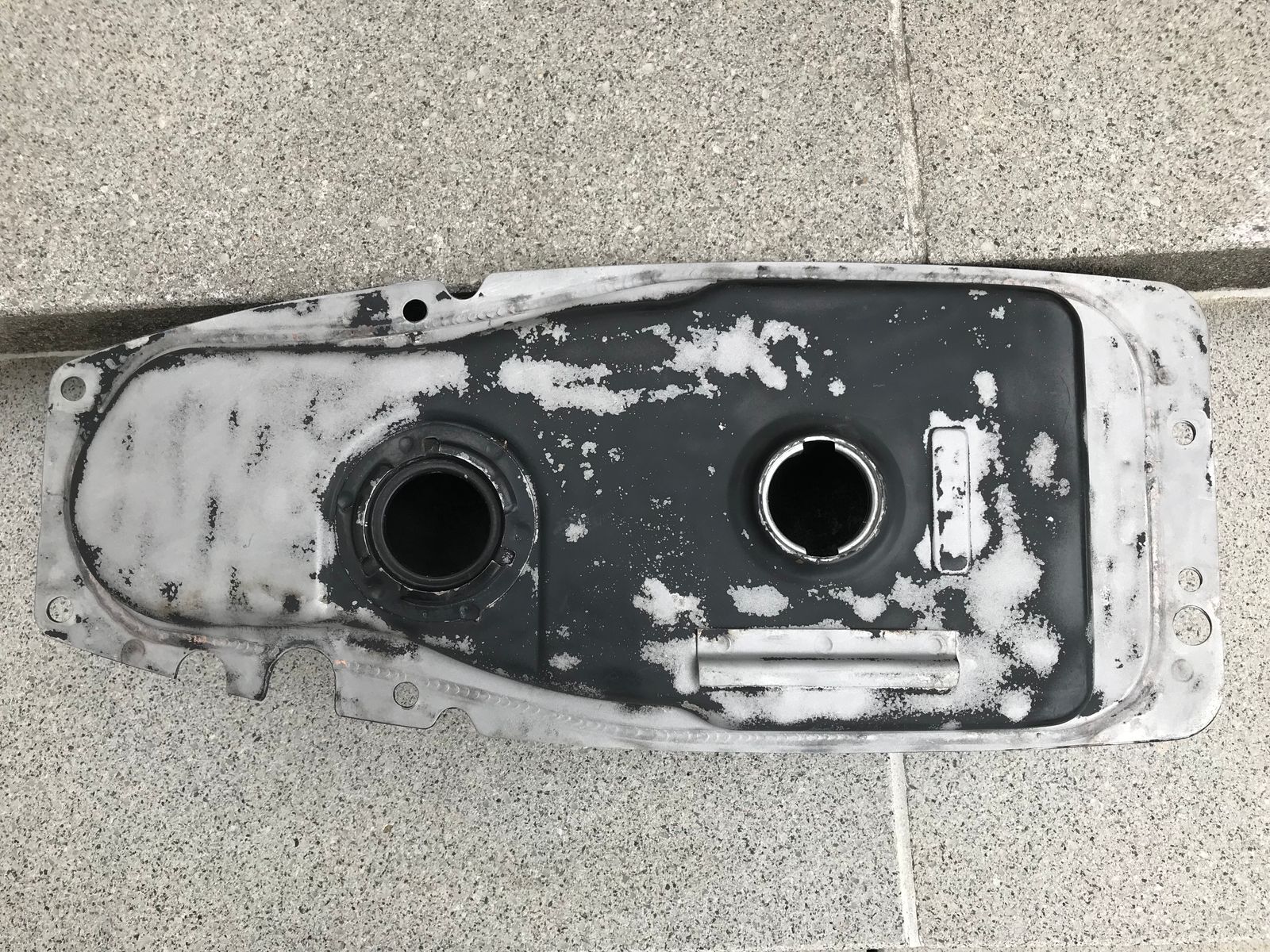

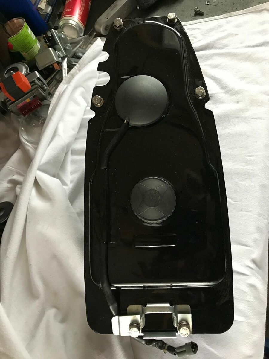

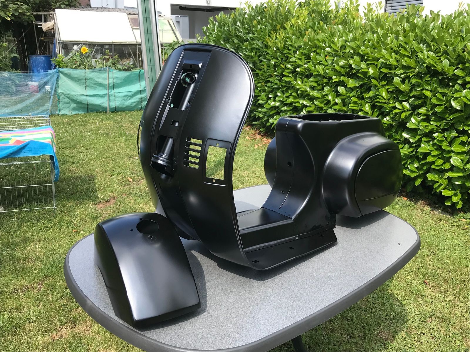

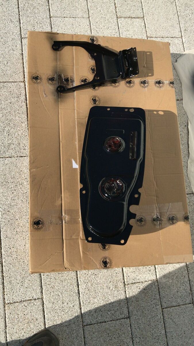

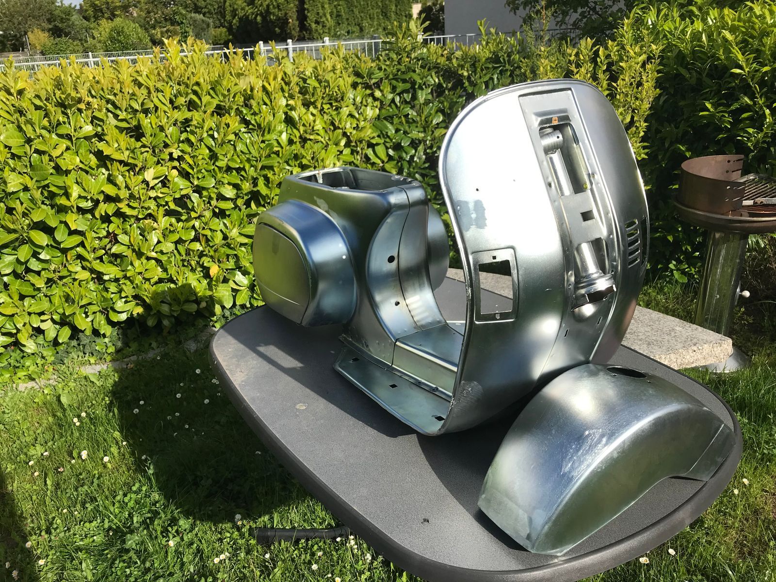

    Hab nach dem verzinken eine KTL Beschichtung drauf machen lassen (im Bild schwarz).
    Nach Vorbild der Automobilindustrie, die auch ihre Bleche verzinken und danach KTL beschichten.top-)

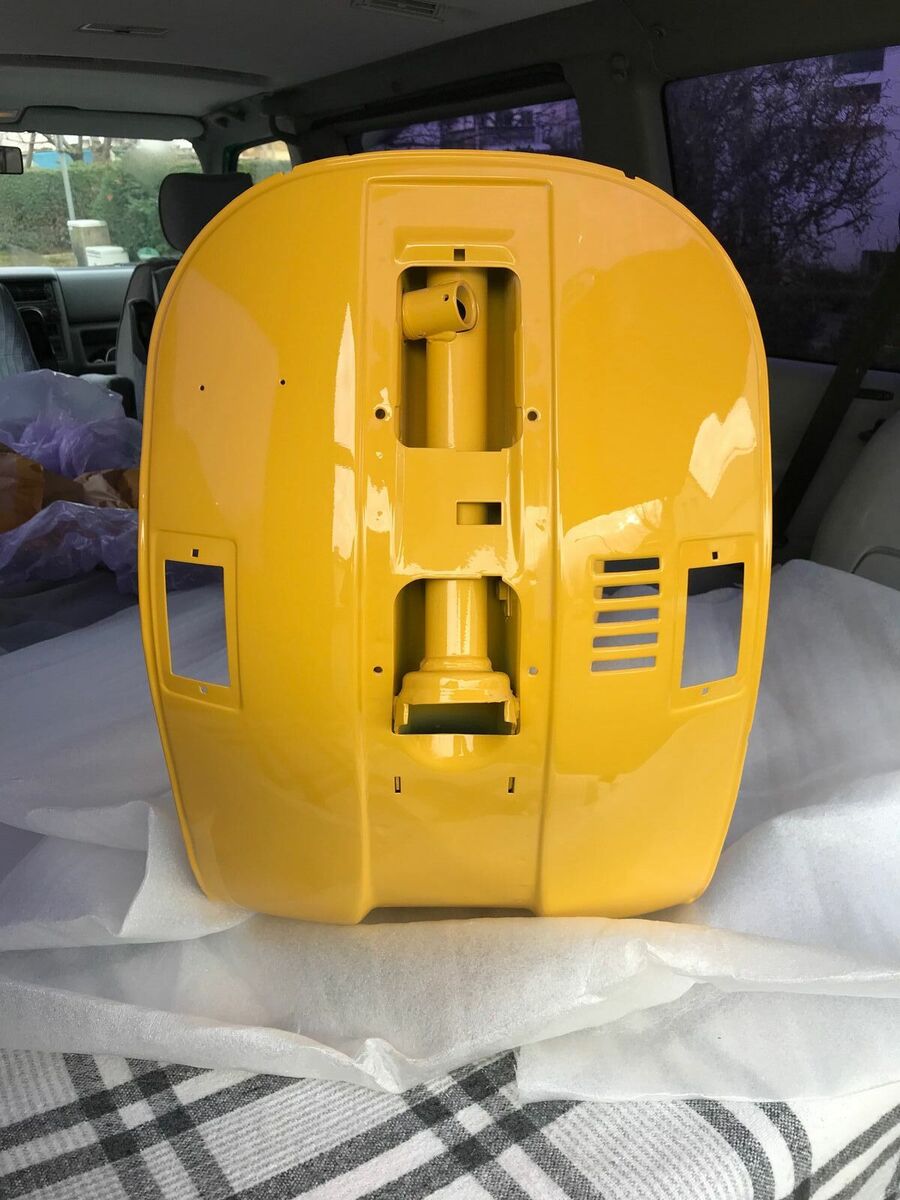

    • January 25, 2020 at 09:58

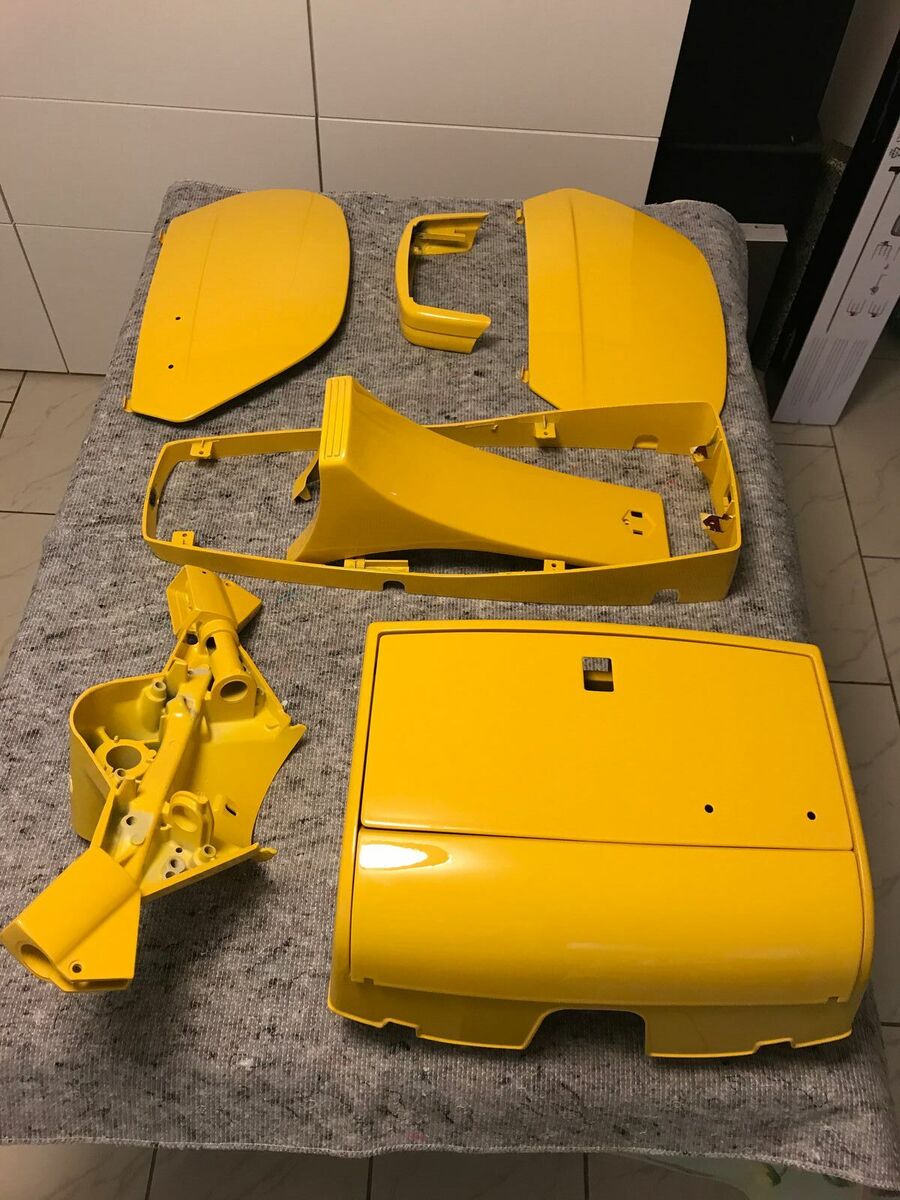

    Audi Vegasgelb

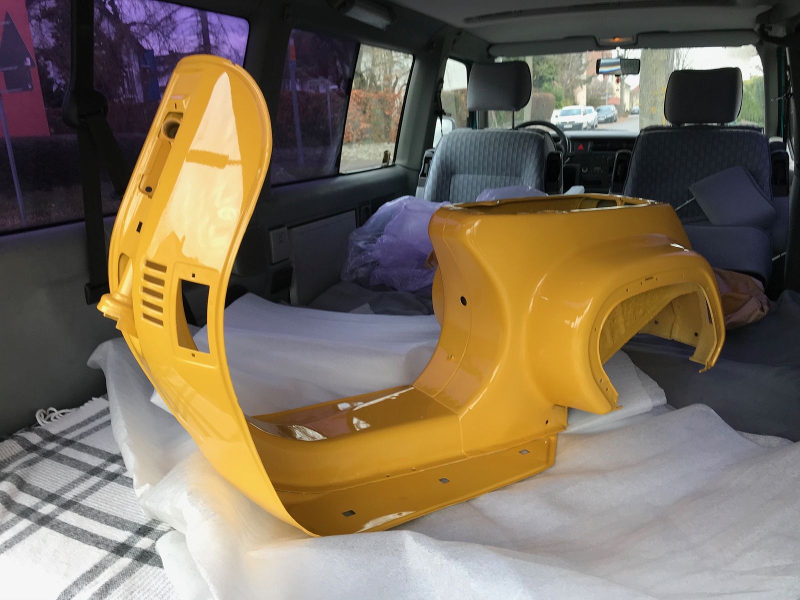

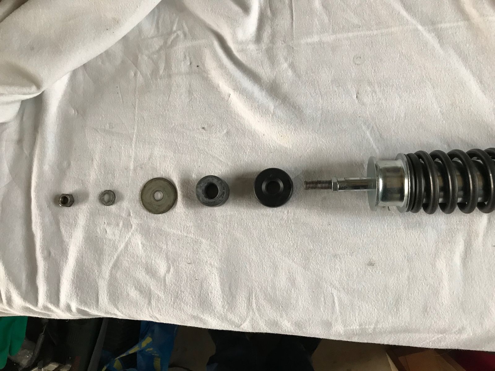

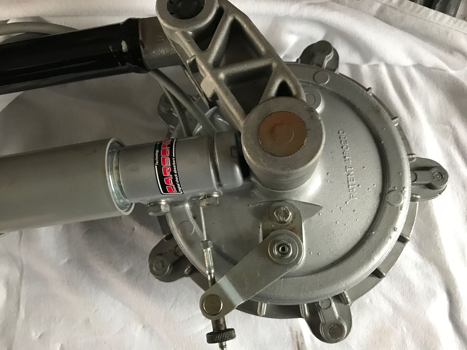

  • PK 50 Xl Automatik Restauration
    • TomPKXL1
    • January 24, 2020 at 23:32

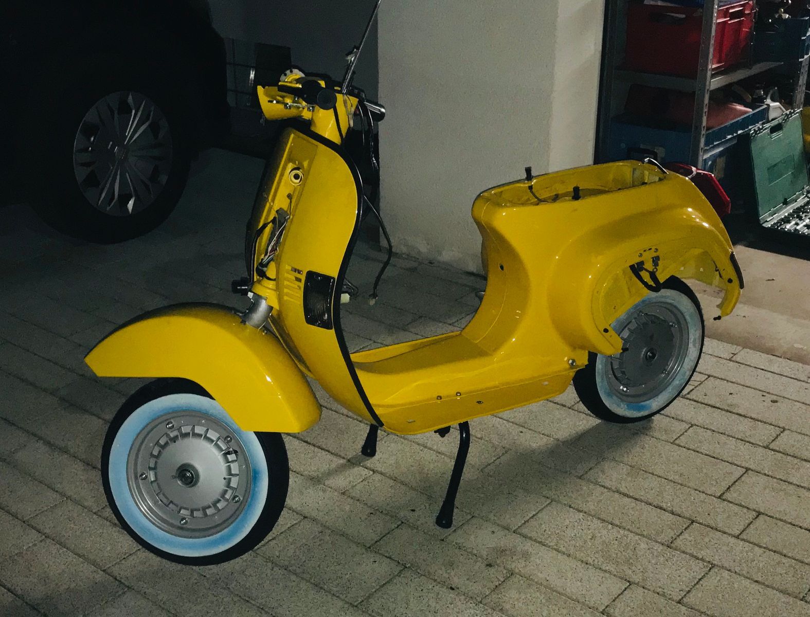

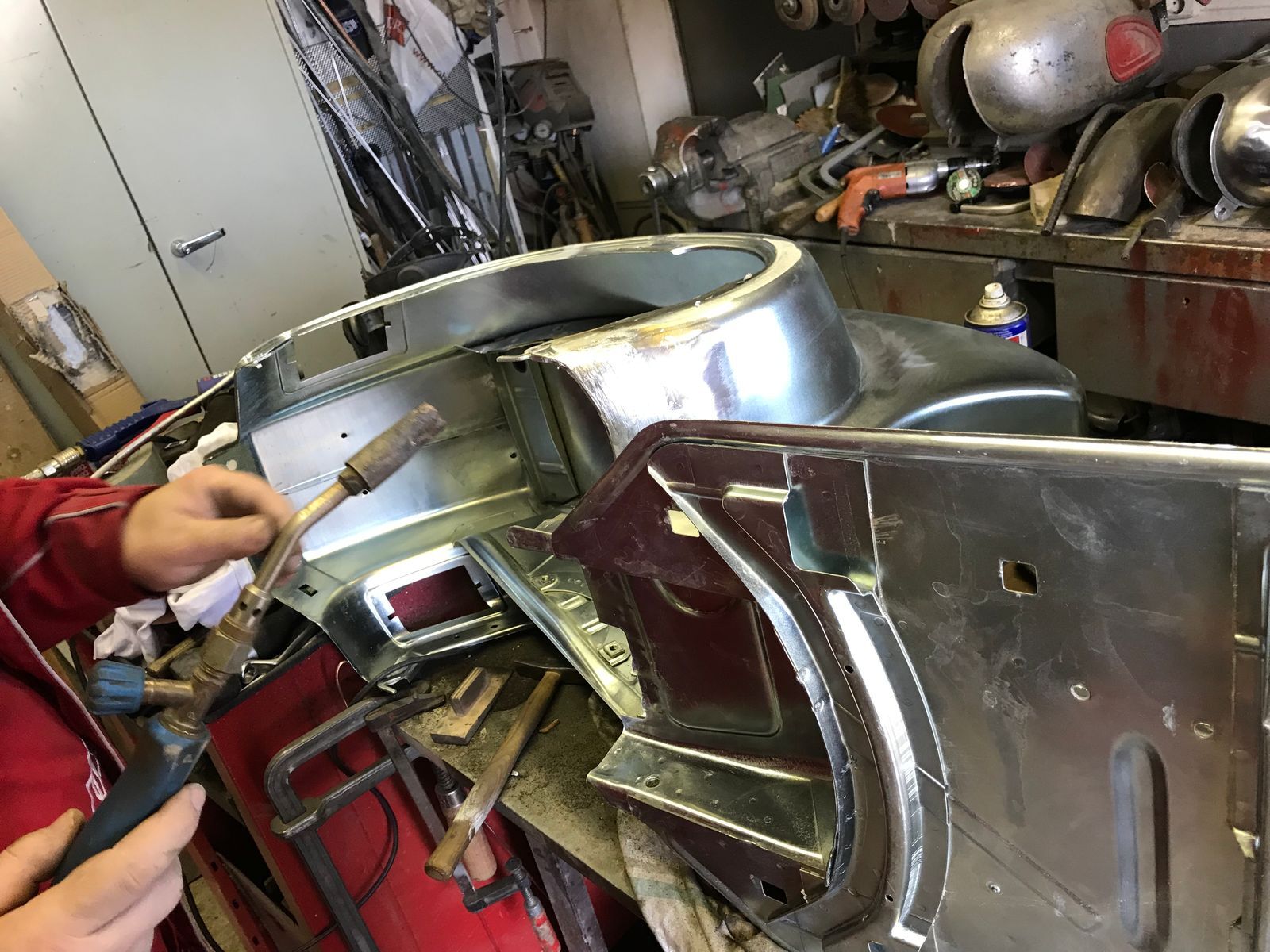

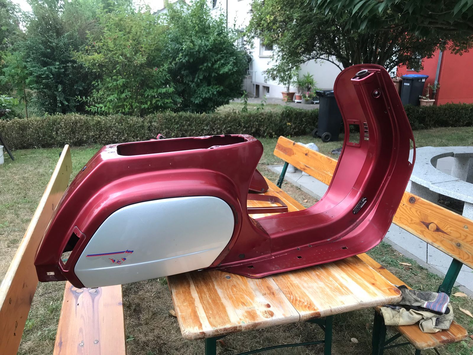

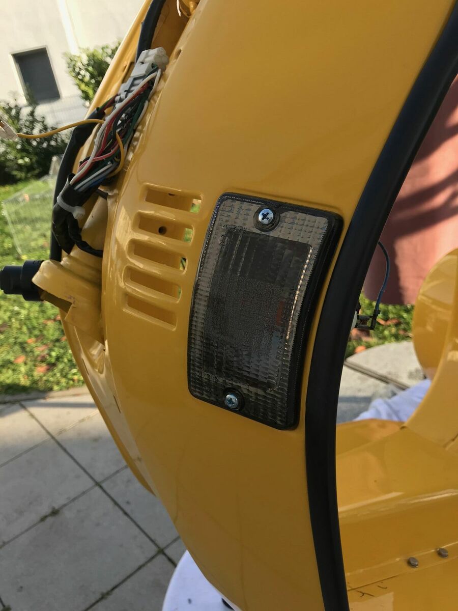

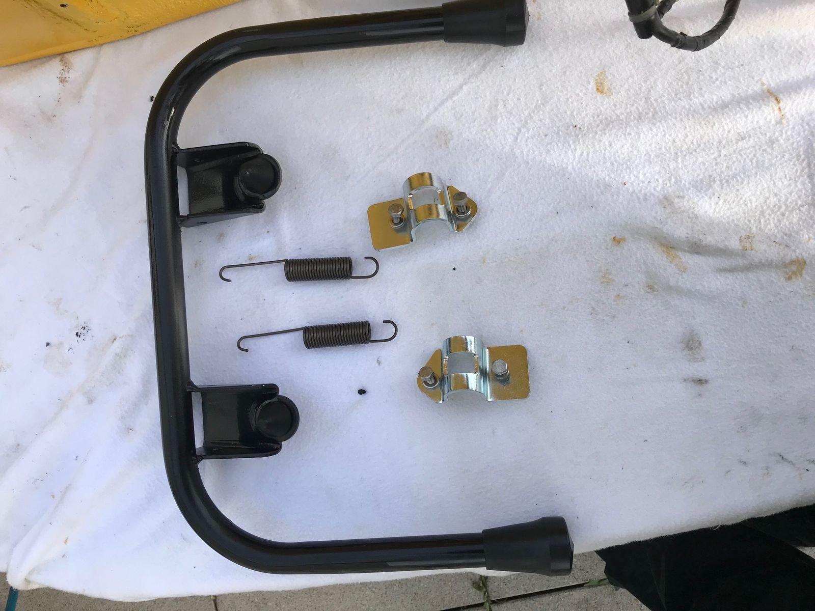

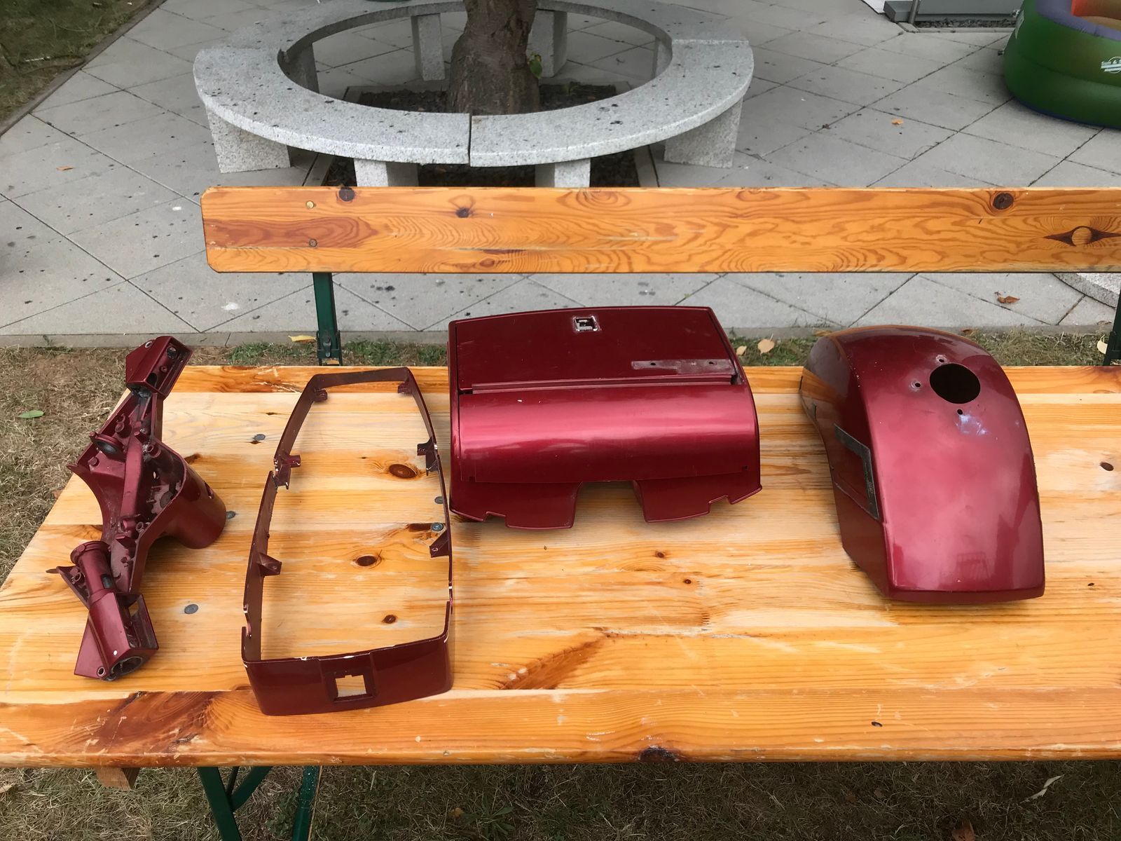

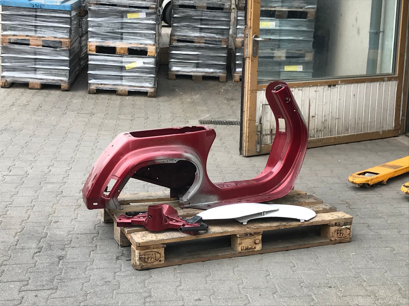

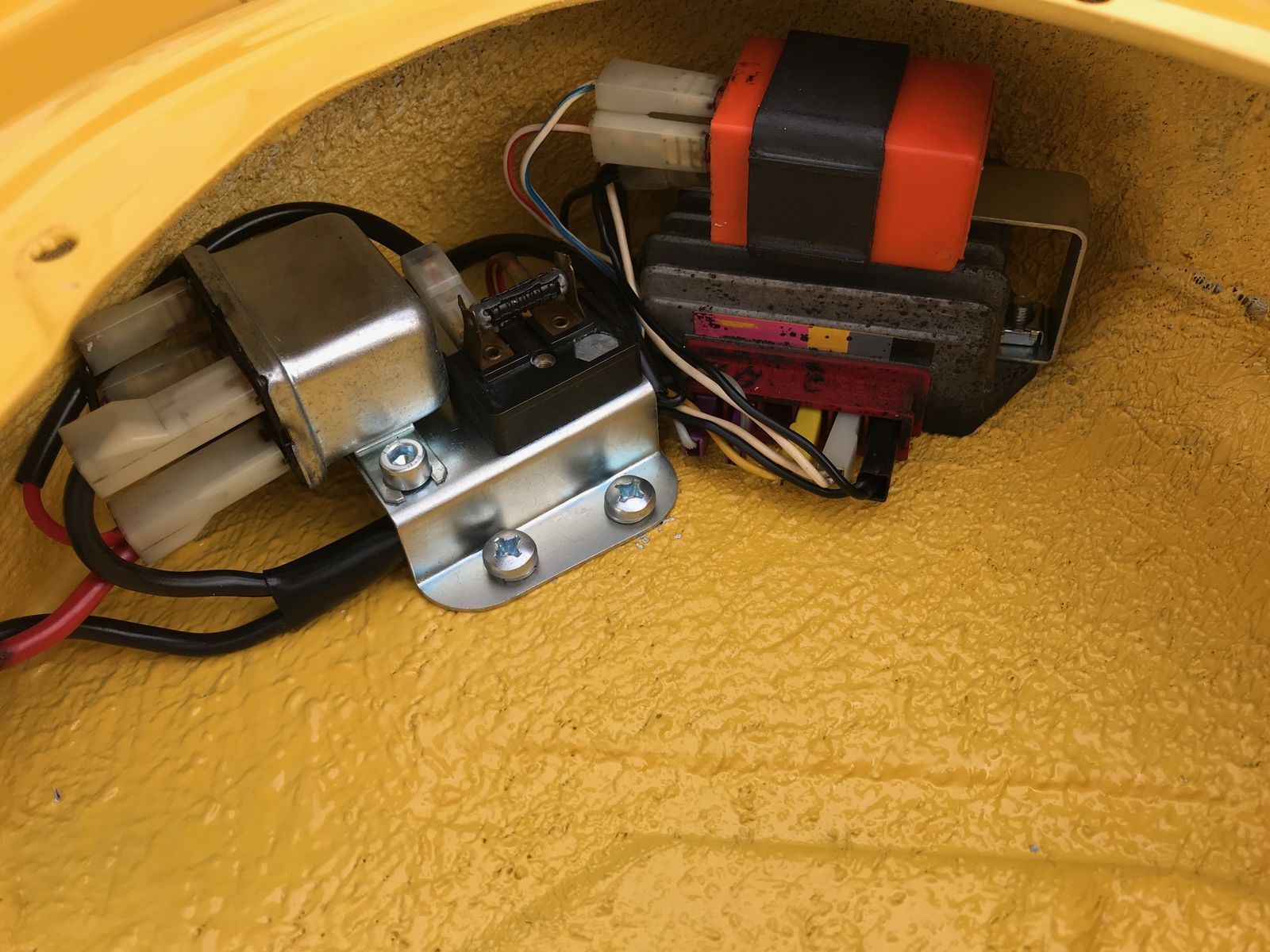

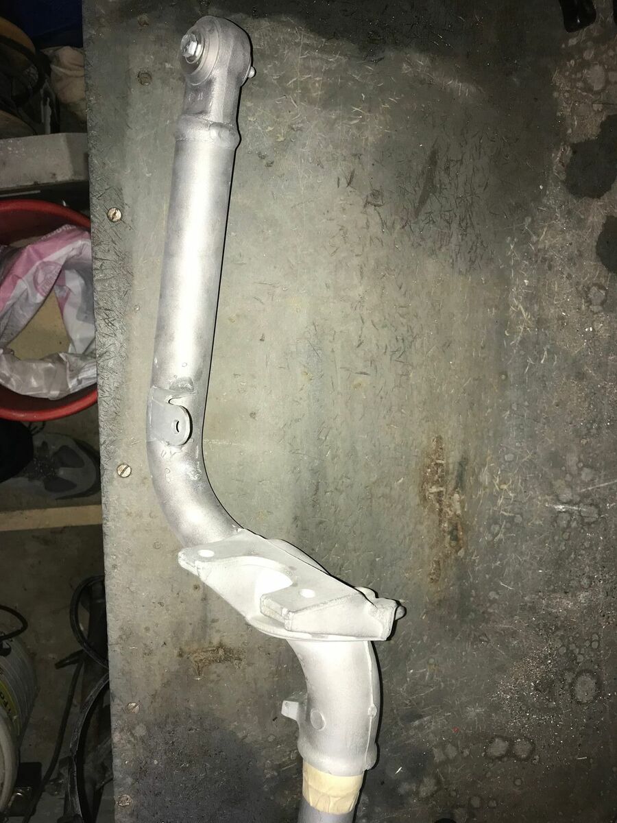

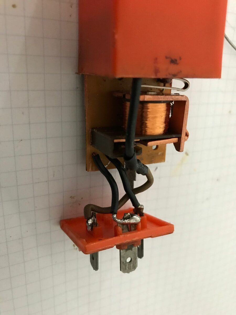

    So!
    Meine PK 50 XL ist endlich fertig top-)
    Nach vielen Monaten Arbeit steht die Vespe in neuem Glanz!

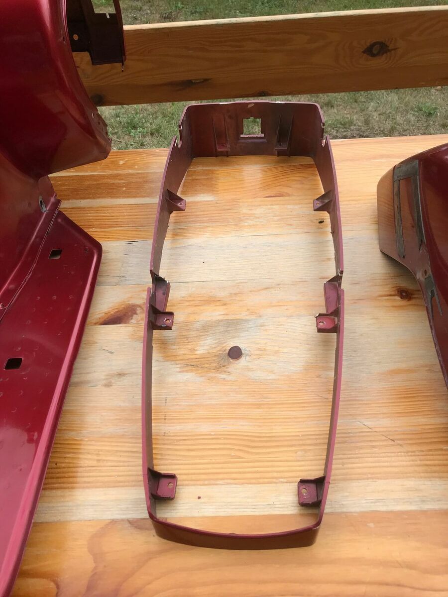

    Als erstes die Gute zuerlegen
    Dann gehts zum Entlacken
    Jetzt ein paar Kleinigkeiten an der Karosse richten

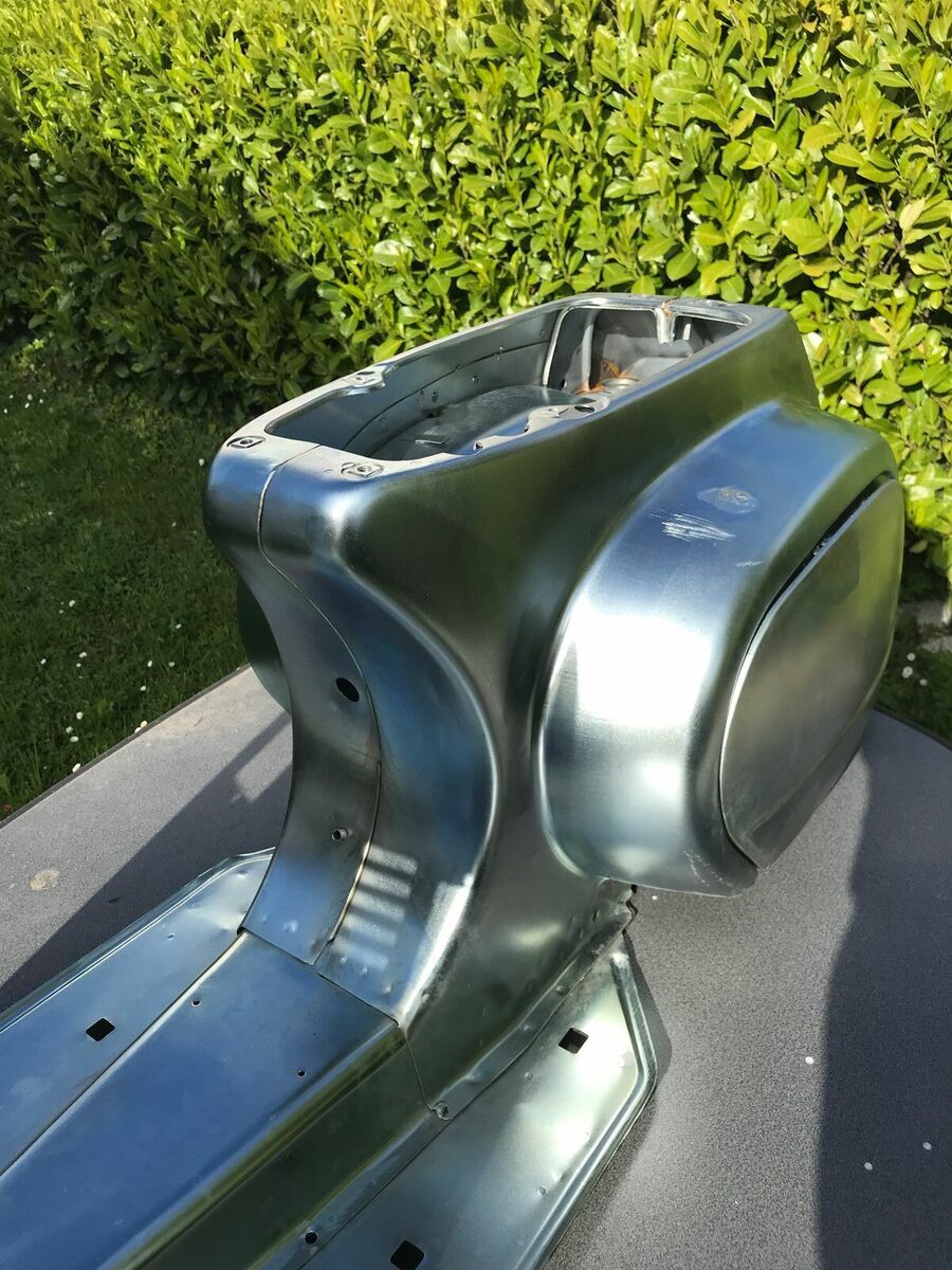

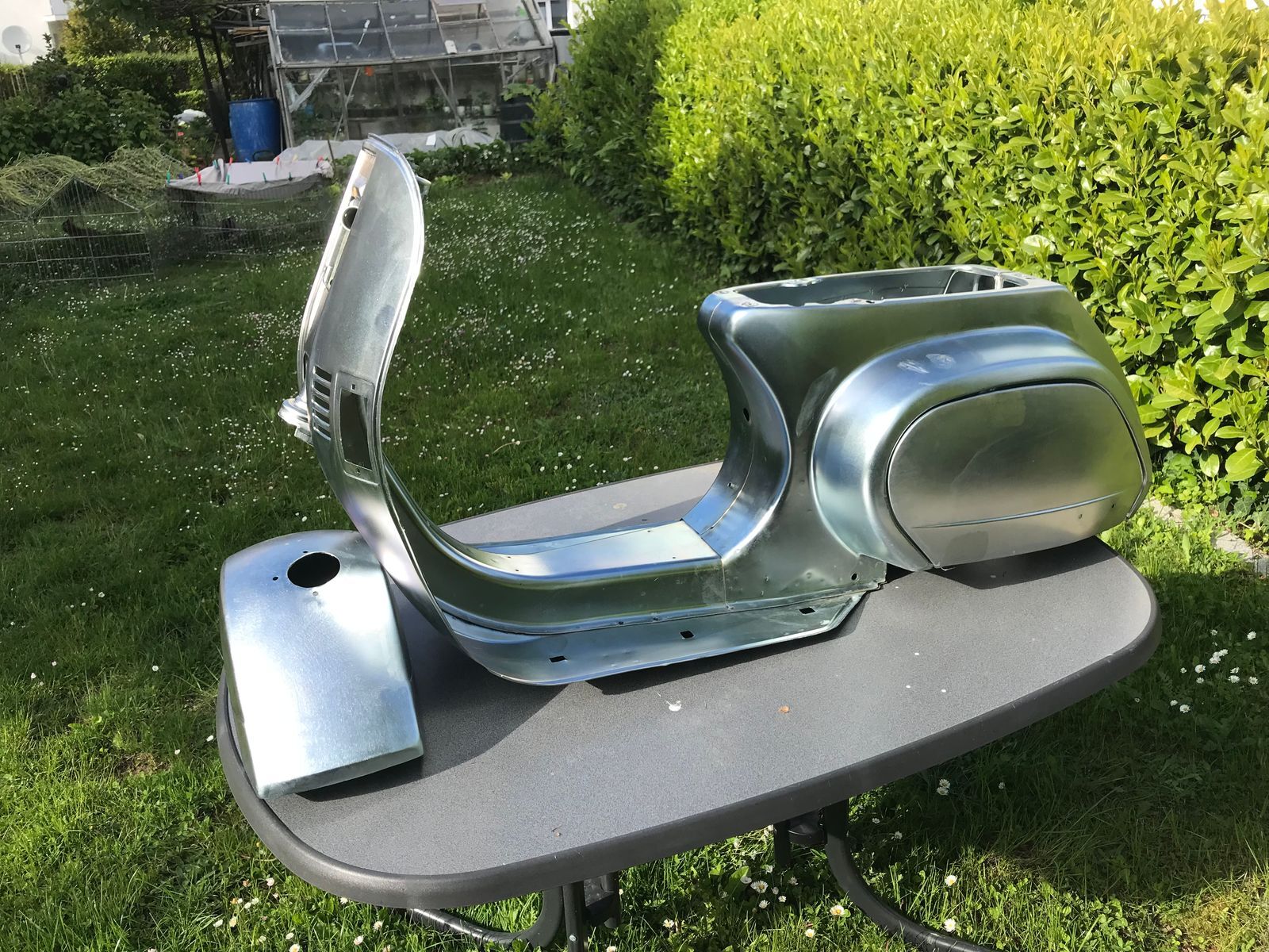

    Dann ab zum Verzinken
    So!!
    Die Karosse ist zurück vom Verzinken
    Der nächste Schritt KTL Beschichten

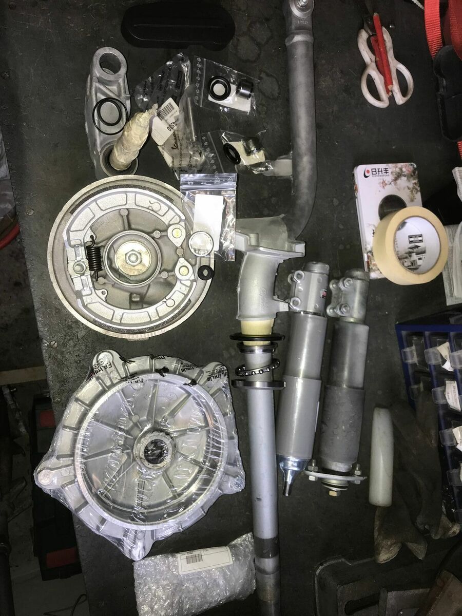

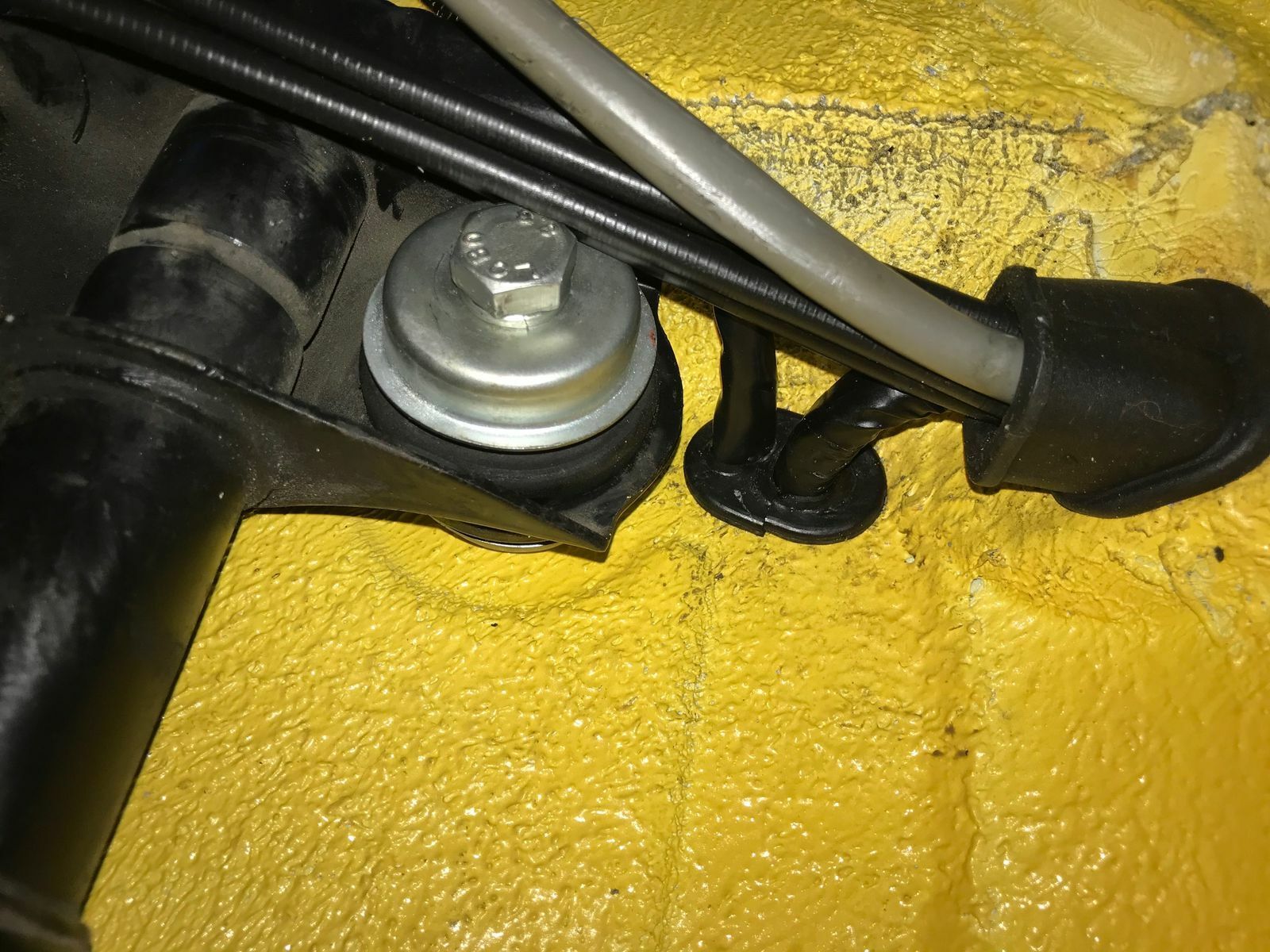

    In der Zwischenzeit dann die Anbauteile richten

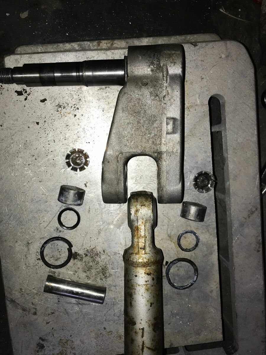

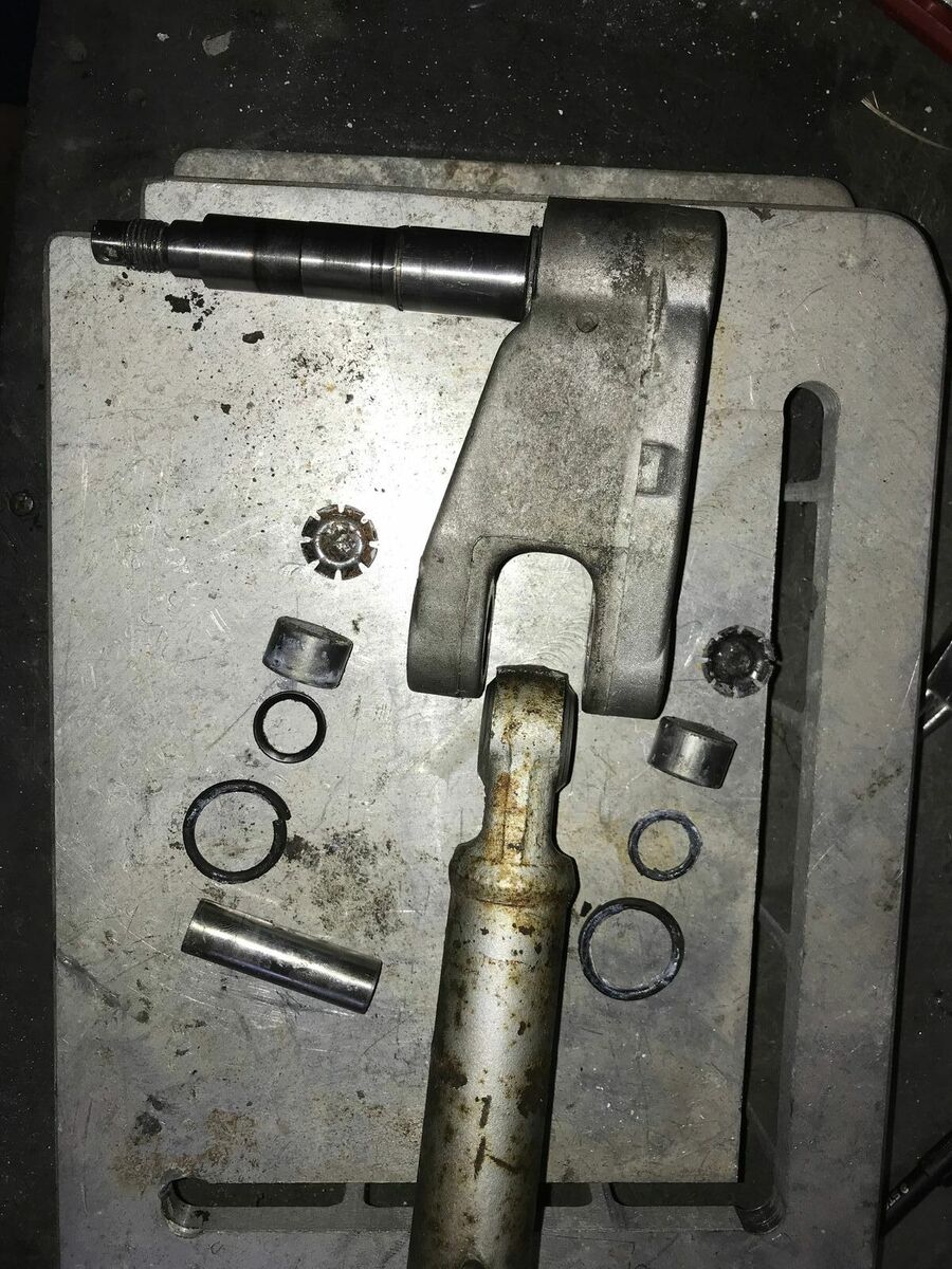

    Schwingenlager ersetzen

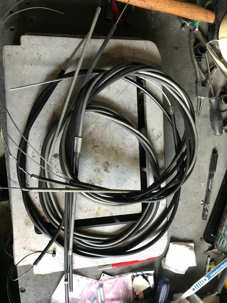

    Neue Bowdenzüge anfertigen
    Bremsankerplatte sandstrahlen
    Lenkrohr entrosten
    Bremsankerplatteund Lenkrohr lackiert und für den Zusammenbau vorbereitet

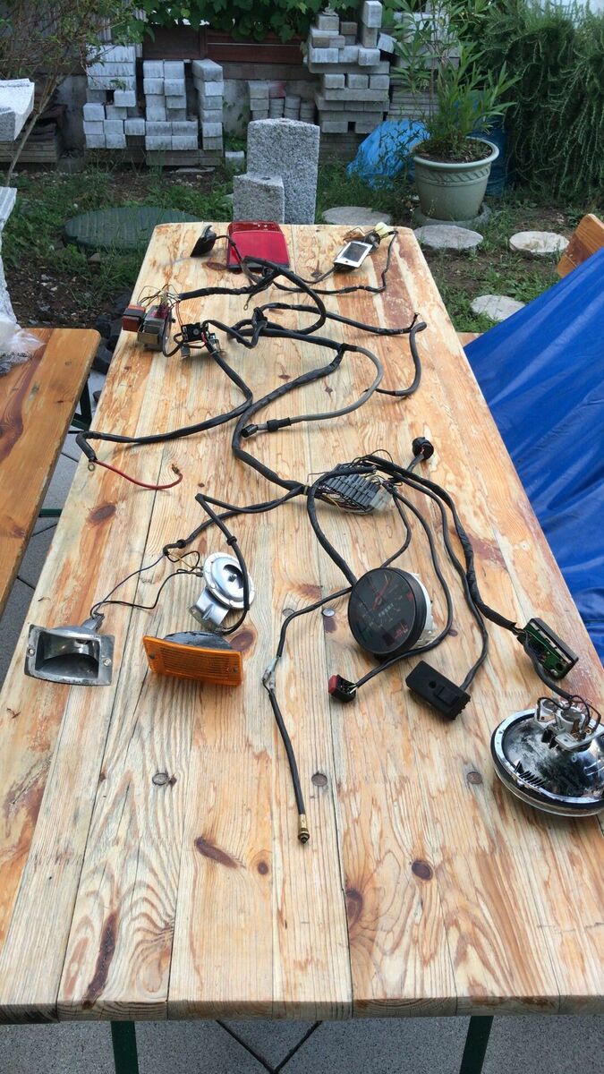

    Kabelbaum auf Vordermann bringen
    Blinkrelais reparieren

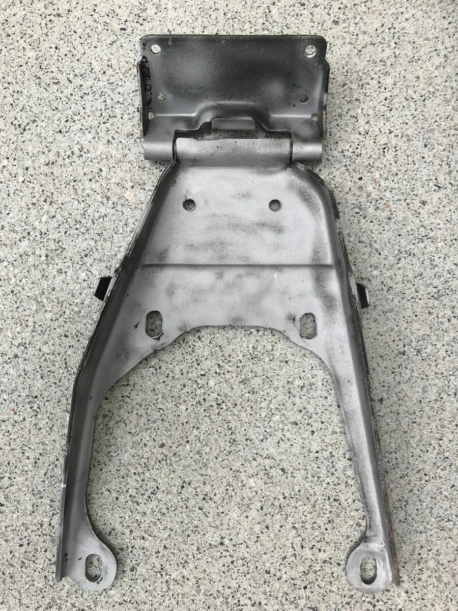

    Batteriehalter lackieren
    Hauptständer lackieren

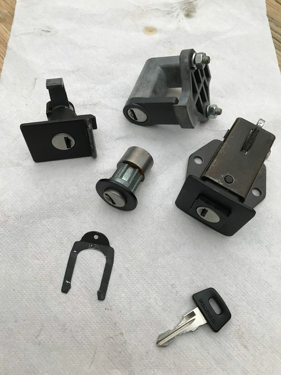

    Schließsatz erneuern

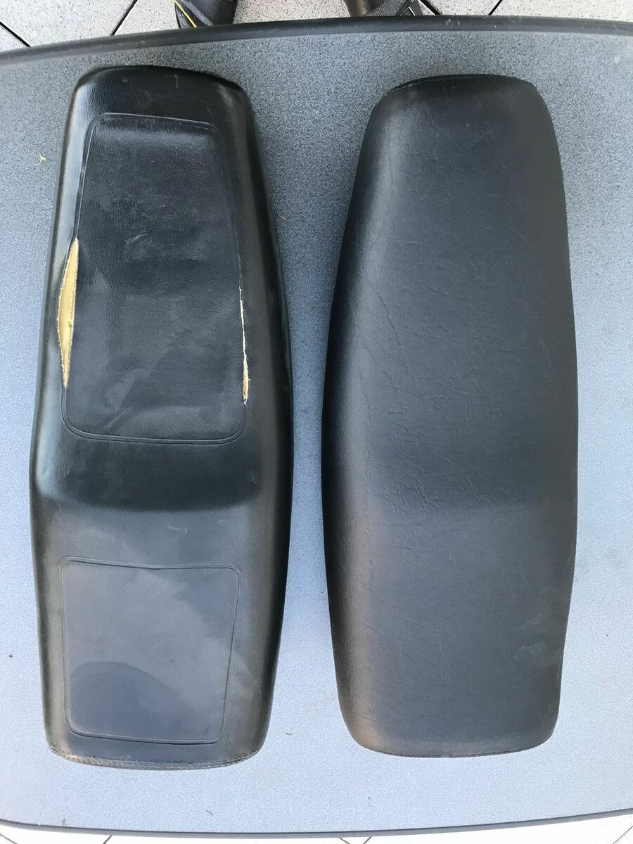

    Sitzbank neu beziehen
    Entrosten

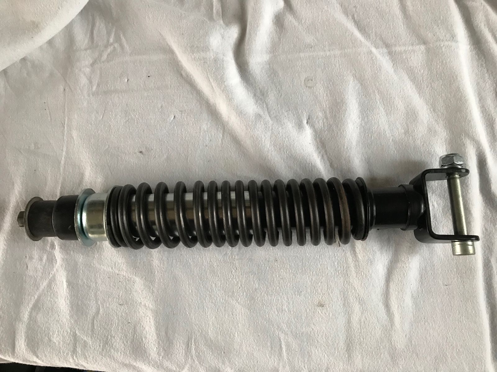

    Vorderachse
    Stoßdämpfer hinten

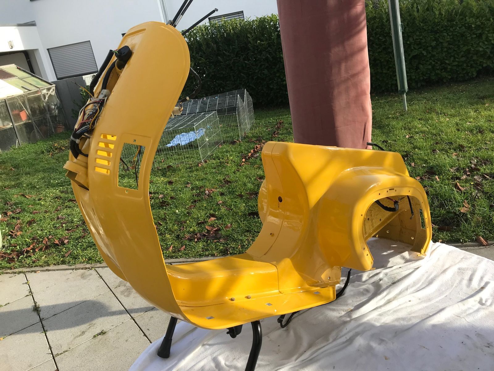

    Die ersten Teile aus der Lackiererei zurück
    Dann die Karosse zurück vom Lack
    Jetzt zusammenbauen
    Noch ein paar Kleinigkeiten unnd dann gehts auf die Piste

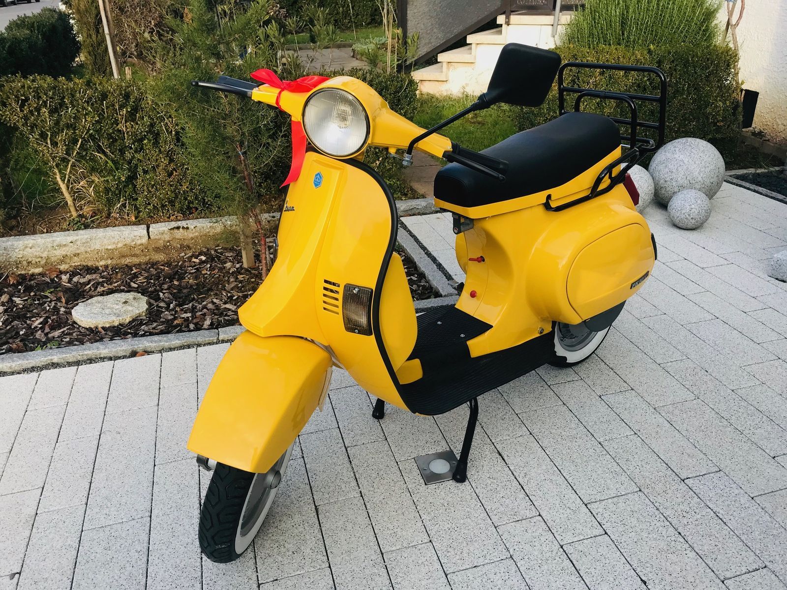

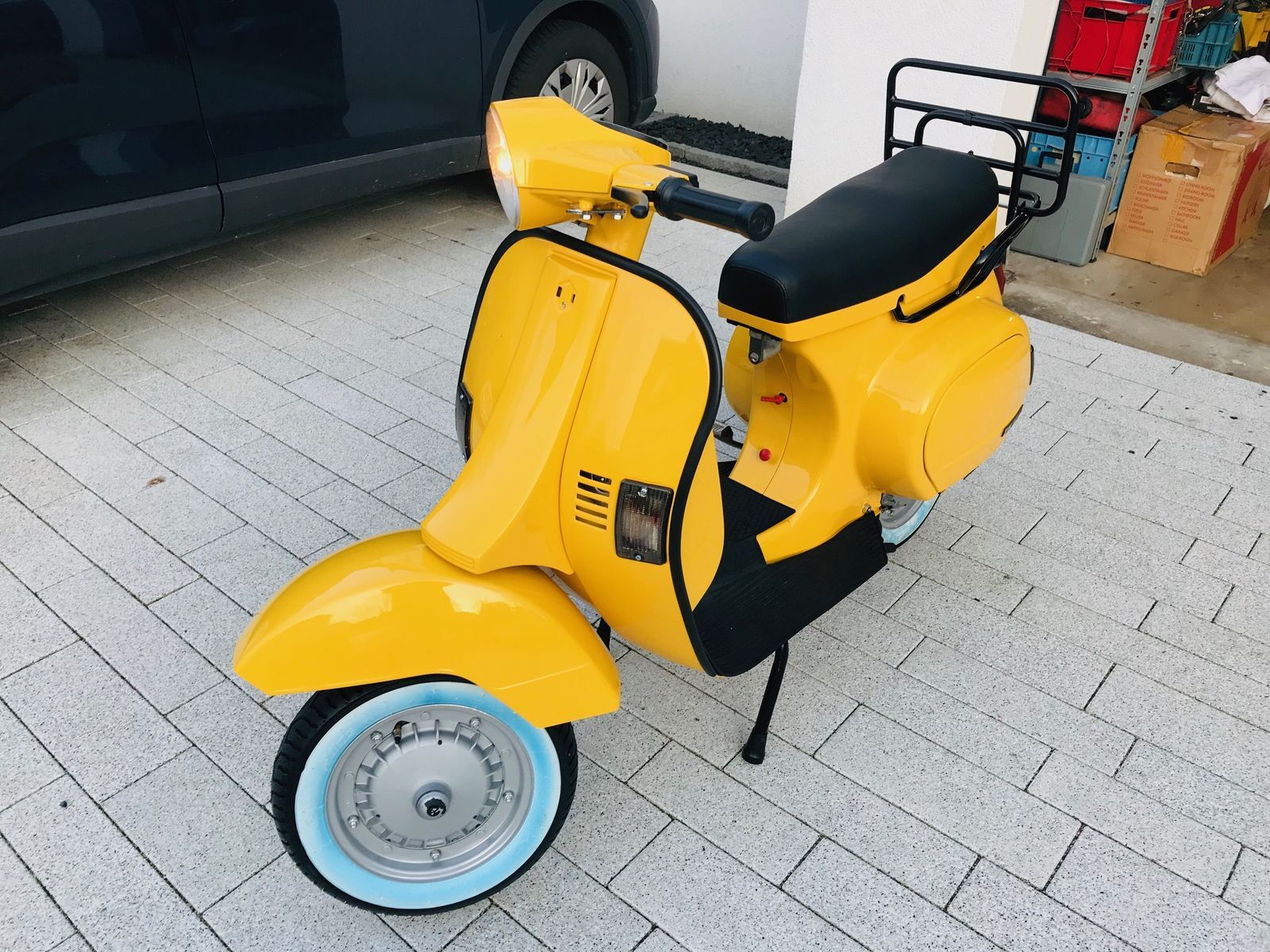

    Endlich fertig
    Vespa PK 50 Xl_1 Automatik Bj. 1998
    Das Geschenk für meine Frau war rechtzeitig zu Weihnachten fertig.
    Jetzt dreht sie (trotz der Kälte) die ersten Runden mit ihrer (alten) Vespa.
    Feierliche Übergabe mit Schleifchen

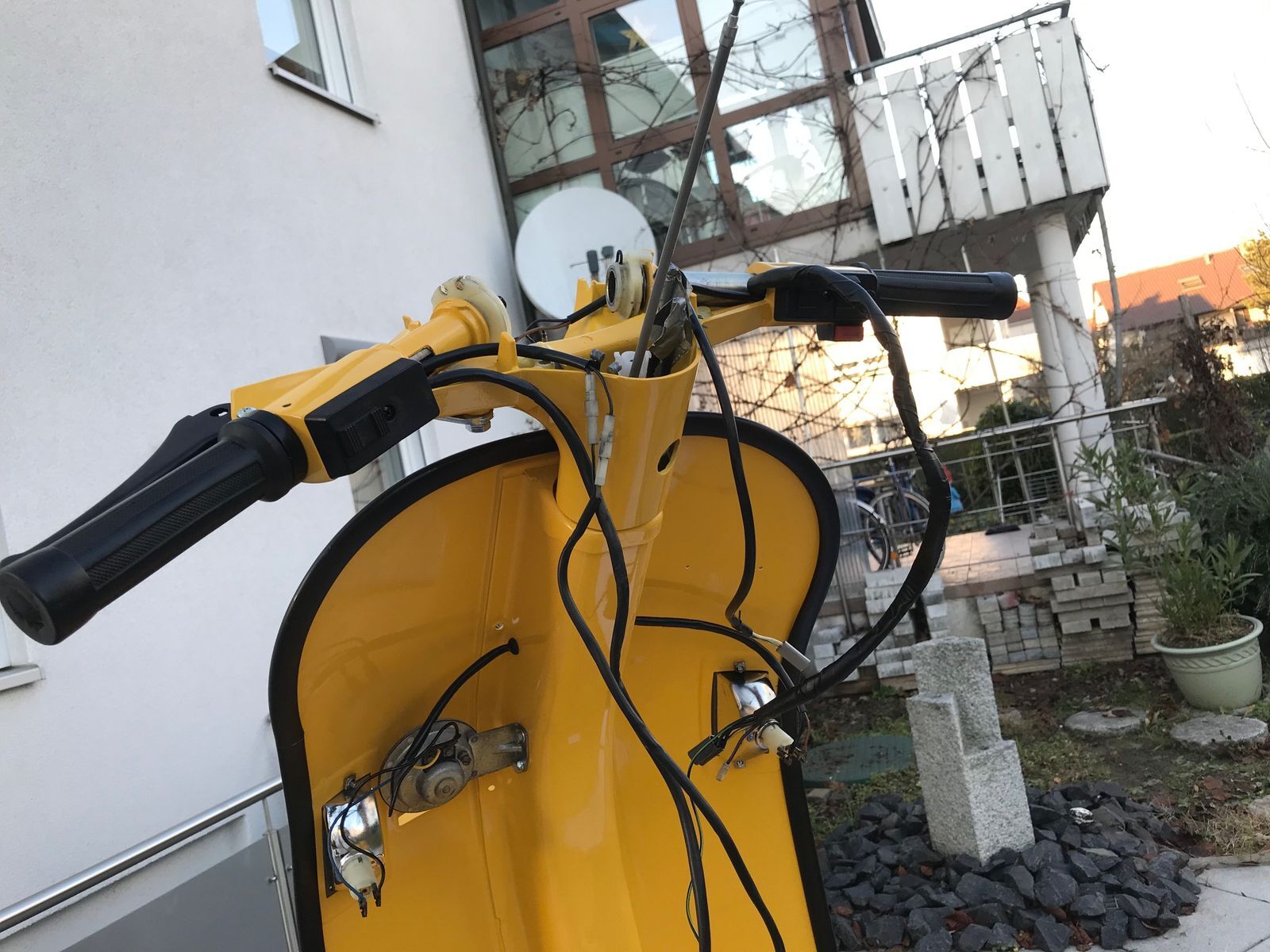

    Anbei noch ein Bild vom Drehgriff der PK 50 XL Automatik VA52T
  • Seilzüge PK 50 XL1 VA52T
    • TomPKXL1
    • May 5, 2019 at 18:56
    Zitat von Volker PKXL2
    Du hast ne Automatik. Da gibts nur einen Schaltdraht....
    :/ wo geht dann der zweite Seilzug hin, der am linken Drehgriff eingehängt ist?

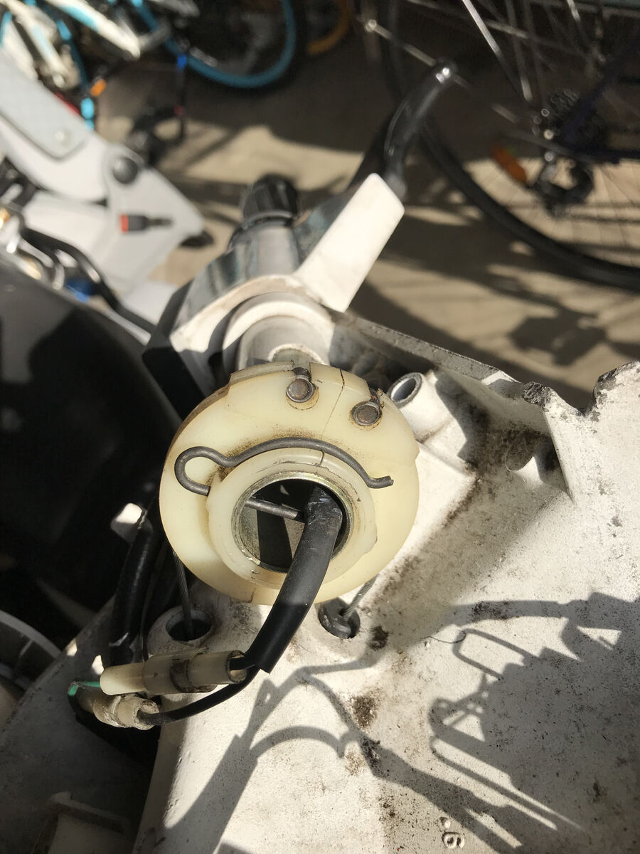

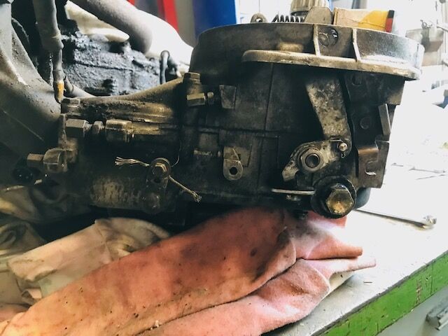

    Hallo Mario,
    was meinst du mit Endstück?
    Soweit ich mich erinnern kann, liefen die 2 Schaltseile unterhalb vom Motor durch die Einstellschrauben direkt zur "Wippe" und waren dort mit je einem Schraubnippel befestigt.
    Oder sollte das anderst sein?
    Tom
