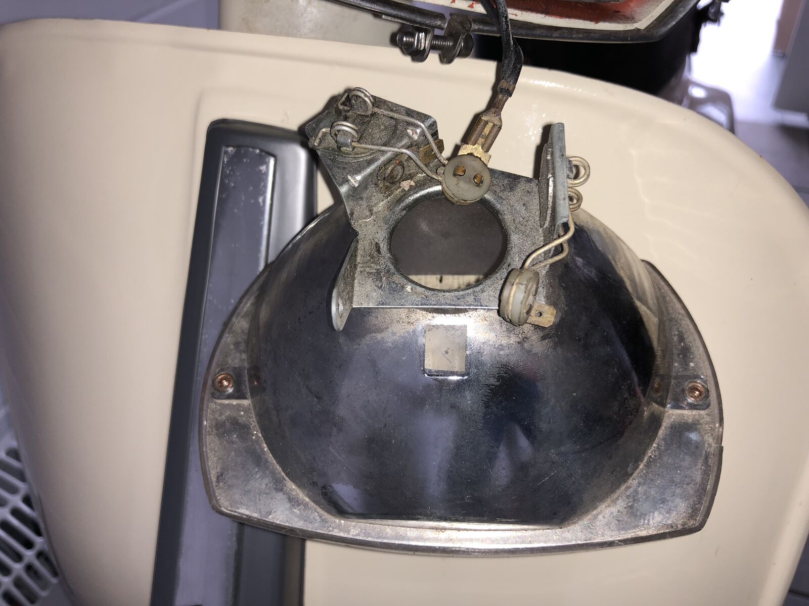

    Gehört in den Scheinwerfer noch eine Birne ? Da ist noch eine Halterung drin, die aber nach einer Soffitte aussieht.
    Leider bekomme ich sie nach dem lampenwechsel auch nicht mehr an... die Birnen sind alle ok. Aber sie springt zum verrecken nicht an. Zündfunke ist aber vorhanden.

    Vorne ist ein leutmittel für Abblendlicht und eine sofitte für Standlicht.
    Mach Mal ne neue kerze rein und teste nochmal. Ansonsten Mal den Vergaser Reinigen.
    Sollte das nix bringen,
    Unterbrecher Kontakt checken und Zündung einstellen hasst du keinen Unterbrecher dann nur Zündung
