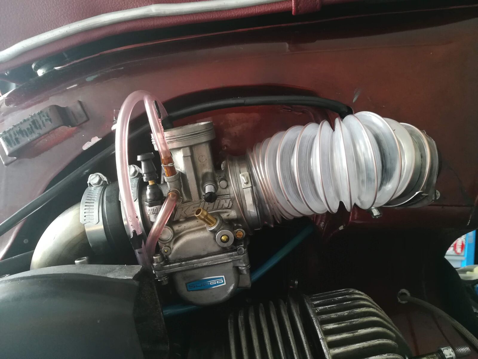

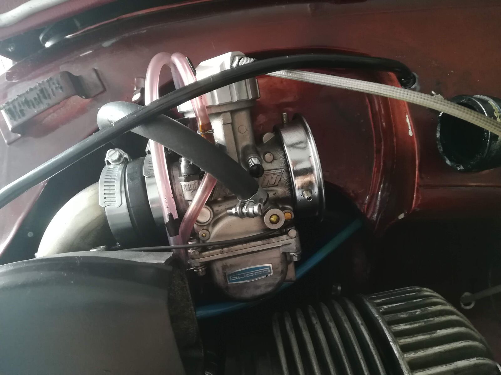

    ich habe ein wenig gebastelt und mir einen neuen Motor zusammen bzw verbaut.
    - Malossi 210 MHR (2016)
    - Langhubwelle (S&S)
    - 35 Keihin (Airstriker)
    - SIP Performance Auspuff
    - Luftfilter RamAir
    Kupplung , Ansaugstutzen , Steuerzeiten etc natürlich auch (was aber wahrscheinlich nicht wesentlich zur Geräuschentwicklung beiträgt)

  • Ansaugschlauch in den Rahmen macht das ganze leiser, kostet aber auch Leistung ;)
    Das knallen der Membran ist bei mir definitiv lauter als der Auspuff (FalkR Elron, Quattrini m1x, Keihin AS 35 und Vforce 4)
    Bin aber wieder zurück auf ohne Schlauch weil oben rum einfach der Punch dann gefehlt hat. Gefühlt 5 PS weniger
