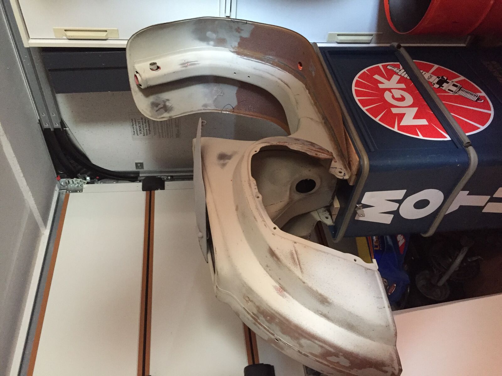

    Das sind die Papiere der Special, richtig? Ich frage nur wegen des Rundlichtlenkers auf Bild fünf...
