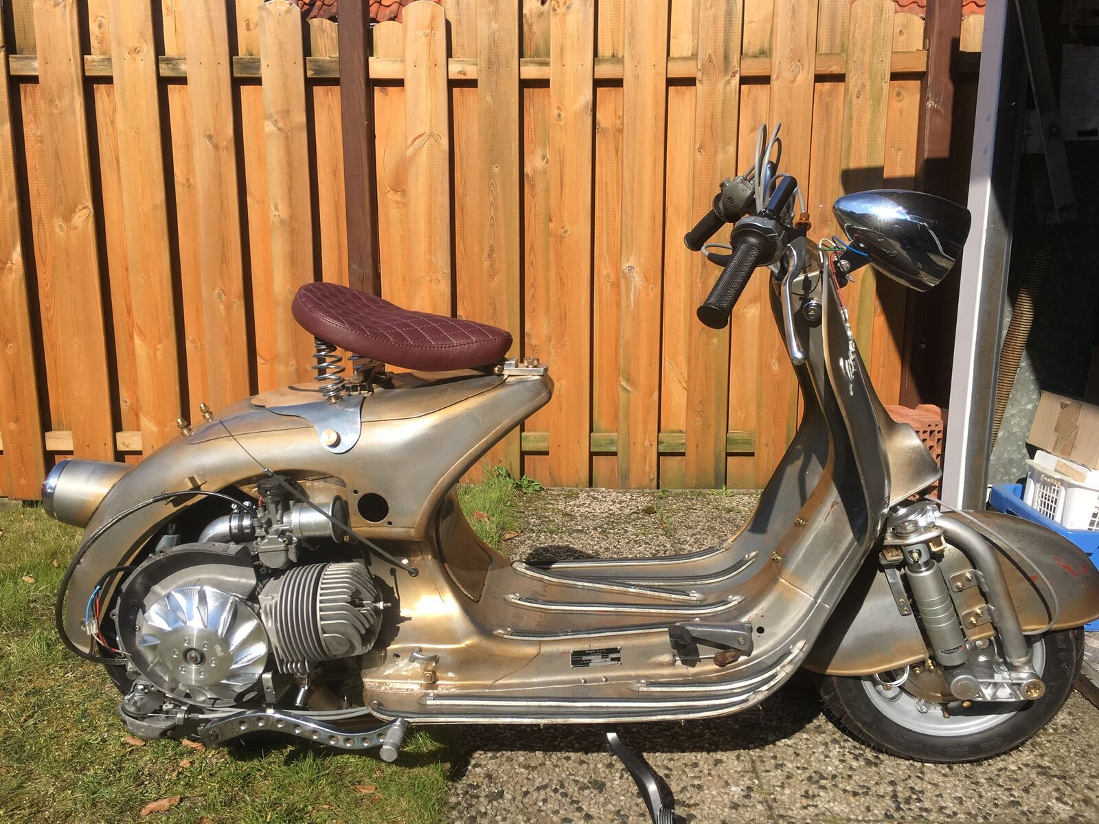

    Na das ist doch mal was, zufrieden sein, bei mir als Vielfahrer waren es ja auch immer mechanische Defekte und wenn ich bei dieser teuren Zündung an die ausgeleierten Nieten denke, steigt mein Blutdruck schon wieder an! Naja, schauen wir mal was die Vape kann...

    geilomat das Teil. bin schwer fall´in Love :love:

    Ging jetzt aber doch zügiger als gedacht, oder?

    Zügig ist relativ, Strom wird noch aufwendig, motogadget und der airride mit FB macht mir noch Sorgen, also nicht das verkabeln sondern der Platz für den ganzen Scheiß! Soll ja son bisschen im Verborgenen werkeln, aber ich denke es geht...
