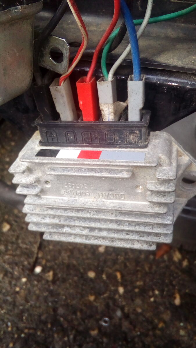

    Ich messe am
    lila G 15-35V AC gegen Masse (Kabel direkt)
    grau/grün G 0V gegen Masse
    G gegen G 12V AC eingesteckt an Regler
    am B+ kommen max. 3,5V DC raus, also viel zu wenig um die Batterie zu laden.
    Was kann es denn noch sein?

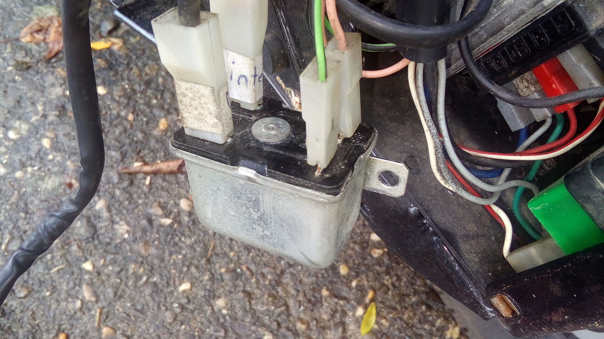

    und was ist der grüne und graue Kasten ?

    das grüne ist das Blinkerrelais, der graue das Anlasserrelais.
