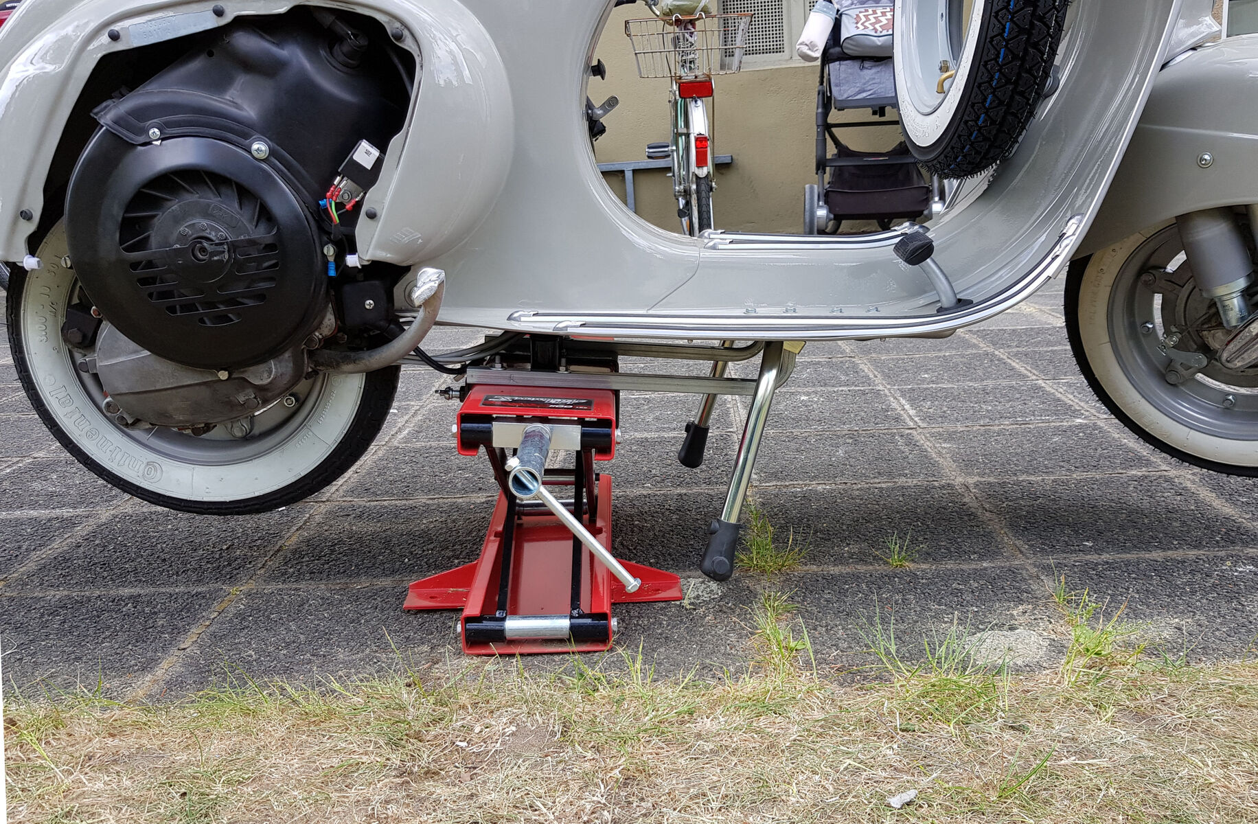

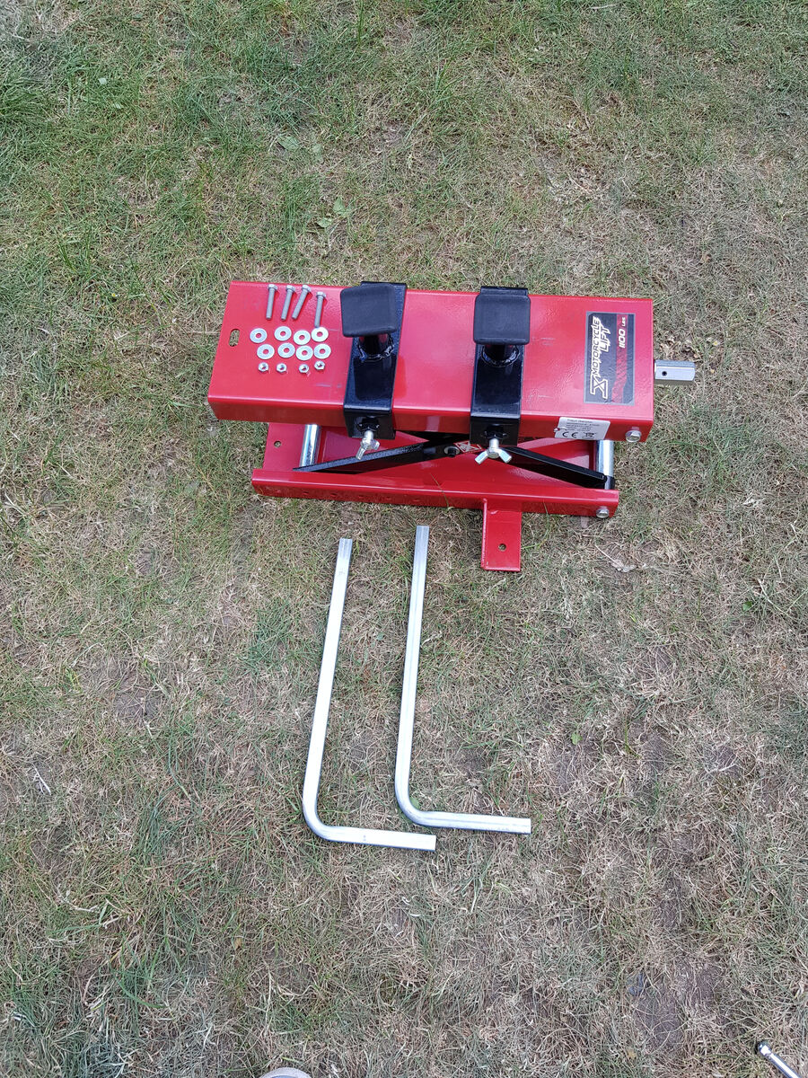

    Hier mal was für kleiner Arbeiten oder Einstellungen wie Schalt oder Kupplungszüge. ca 30€ Materialpreis ein einfache Lösung.
    1x Motoradheber bei EBAY ca 25€
    2x Winkel und Schrauben ca 5€

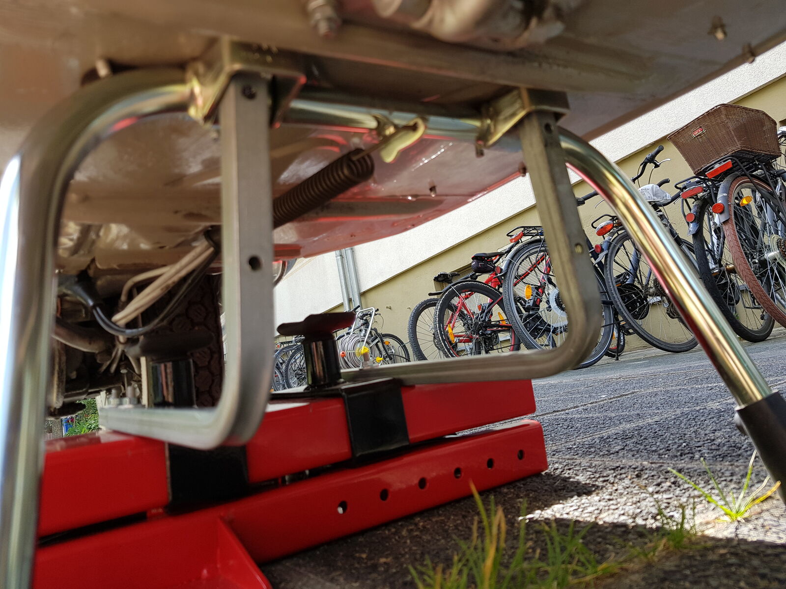

    Halter unter die Vespa schieben sodas die Klötze unter der Verstärkung am Trittplech aufliegen und abstand zum Ständer messen.
    Winkel und Heber anbohren und Winkel verschrauben.Winkelenden fassen in den Ständer und verhindern das komplette einklappen und halten Vespa in der Geraden.
    So bis ca 40 cm hochkurbelbar.

    den Heber hab ich auch, wenn du den auseinander nimmst und passende Scheiben zwischen U-Profil & "Scherenmechanik" machst, dann steht der auch schön grade ;)
