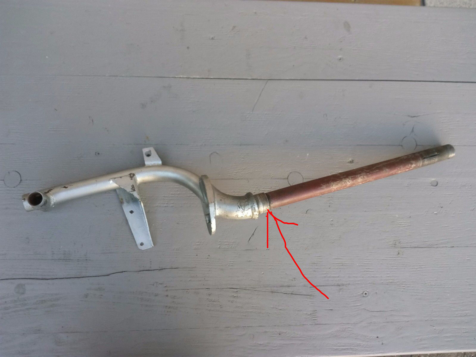

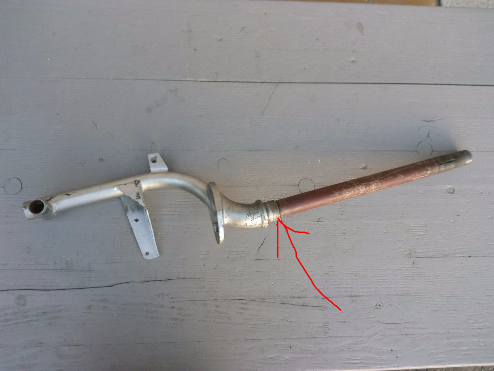

    Ich bin neu hier und stehe vor einem Problem.
    Ich habe eine VNA1 1959 zum restaurieren komplett zerlegt. nun habe ich das Problem, dass bei meinem Lenkrohr die Aluhülse gem. Foto gebrochen ist.
    Kann man diese Hülse ersetzen / bestellen oder muss das ganze Lenkrohr ersetzt werden.
    Konnte bis jetzt keine infos finden.
    Grüsse Jules80

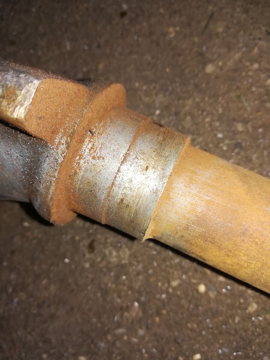

    Wenn dann entfernen und neue Buchse anfertigen lassen.
    Mach doch Mal ein detailliertes Bild.
    Da kommt sowieso die Lagerbuchse drauf!
    Anhand dieses Bildes ist das schwer zu beurteilen.
