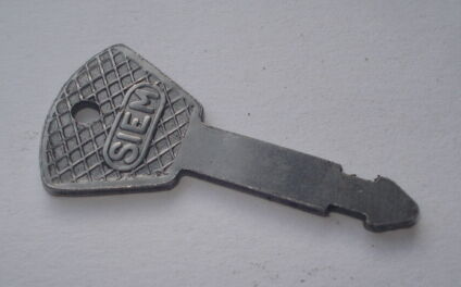

    Moin
    Ich suche so einen Zündschlüssel für eine 150 Sprint.
    Oder eine 1:1 Zeichnung/Kopie zum nachbauen.
    Danke
    Gruß Marco

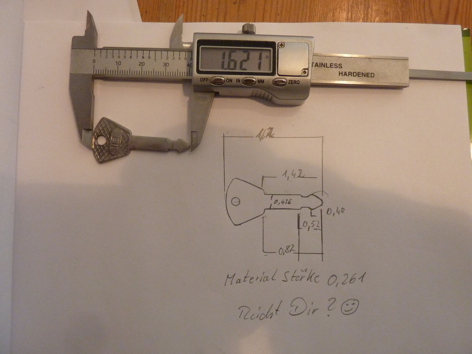

    Guten Morgen... mach ich Dir nachher

    sooo

    Ist der Creutzi Brite, weil du ihm die Angaben in Inch machst, oder trinkst du
    gerade Guiness - Bier ;)
    • November 11, 2018 at 16:29
    so wie ich ihn kenne ist die Schieblehre umsonst gewesen und lässt sich nicht umstellenfroehlich-)

    top-)
    Vielen Dank old N°7
    Genauso hatte ich mir das vorgestellt
    Die Maße rechne ich mir um.
    Das ist ja nicht so das Problem
    Danke nochmals

    echt?? oooh scheisse......sorry.... naja... wenigstens must das Bild nicht Umdrehen :P
    Fuck...is des Peinlich
    :+4
    2,958
    20,403
    3,215
    • November 11, 2018 at 17:35
    und ich sachnoch.....nim nich das elektronische Dingsbums.. Miist...war ja klar.. me and elektrix<X
