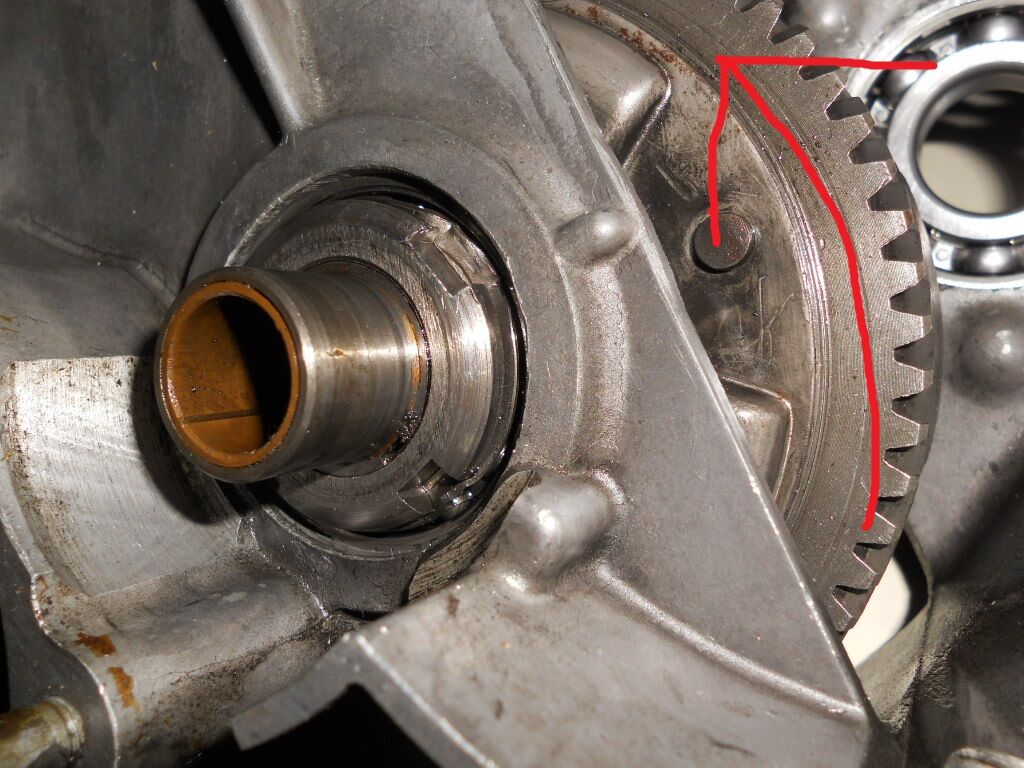

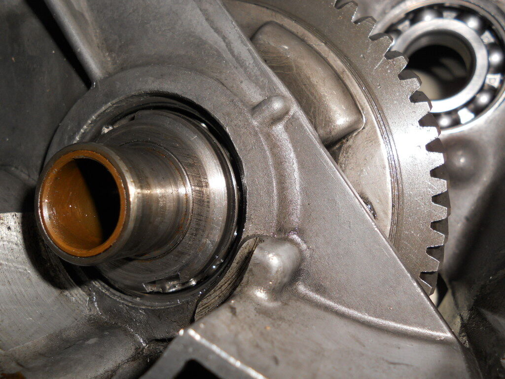

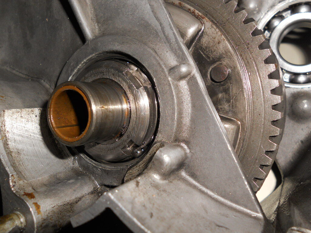

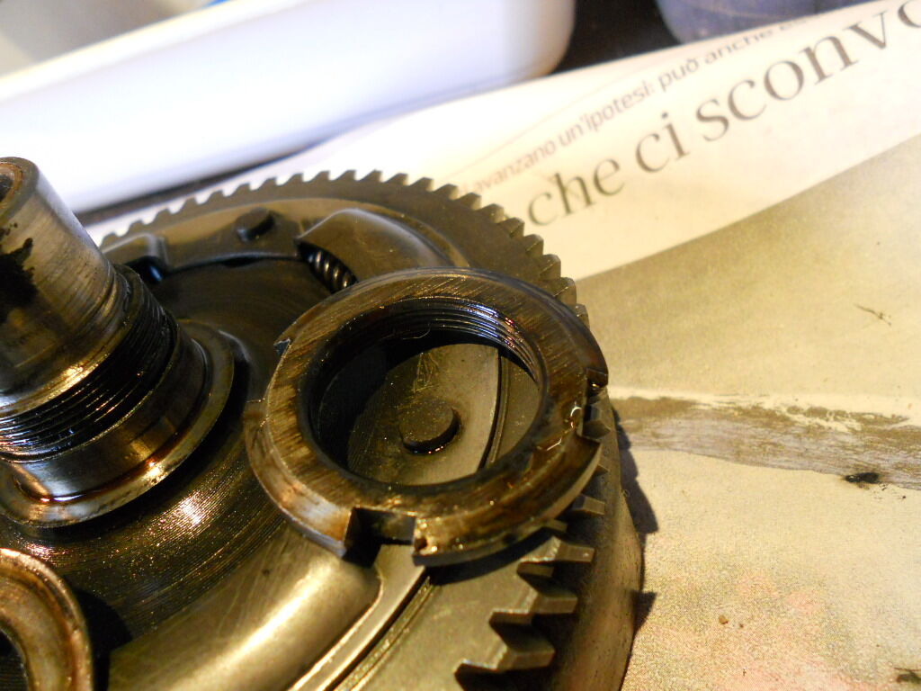

    Ich werde einen Motor V50 N 1.Serie mit der Nummer 71.. restaurieren, leider ist der Kupplungskorb anstelle eines Seeger mit einer Spezialringmutter befestigt. Meine Frage, weiß jemand , ob Links-oder Rechtsgewinde, eventuell ein Trick zum Lösen der Ringmutter?
    Ich würde gerne einen Korb mit Seeger verbauen, da die Stahlfeder des Anlasserritzel relativ stark bei Betrieb an der Ringmutter aufsitzt und schleift

    Das sollte die Drehrichtung bei laufendem Motor sein, also müsste es sich um eine normale Mutter handeln --> Rechtsgewinde.

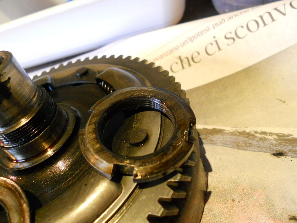

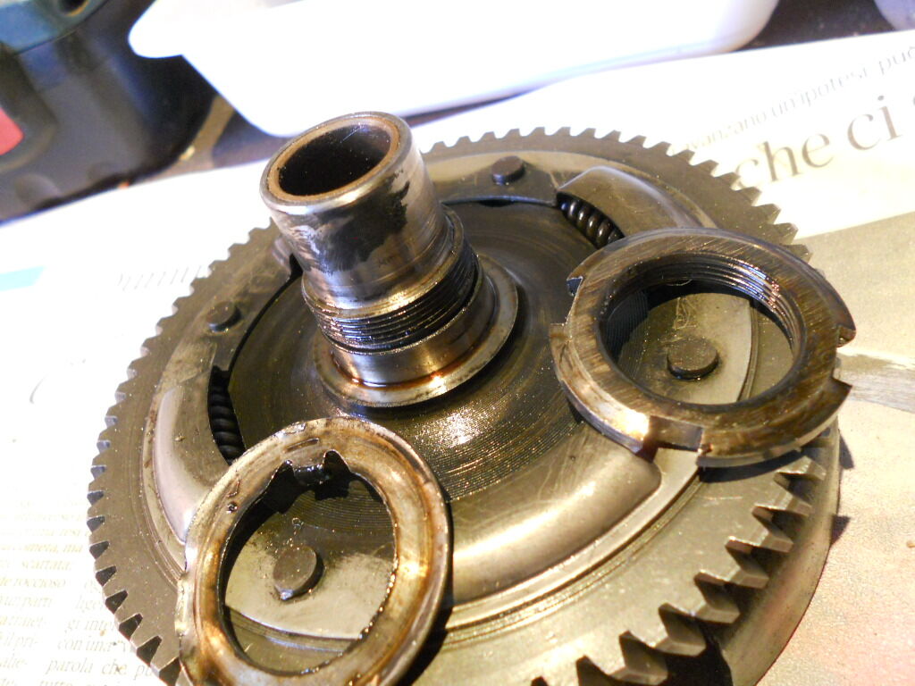

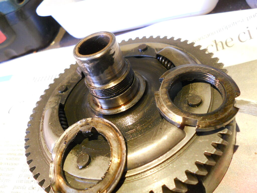

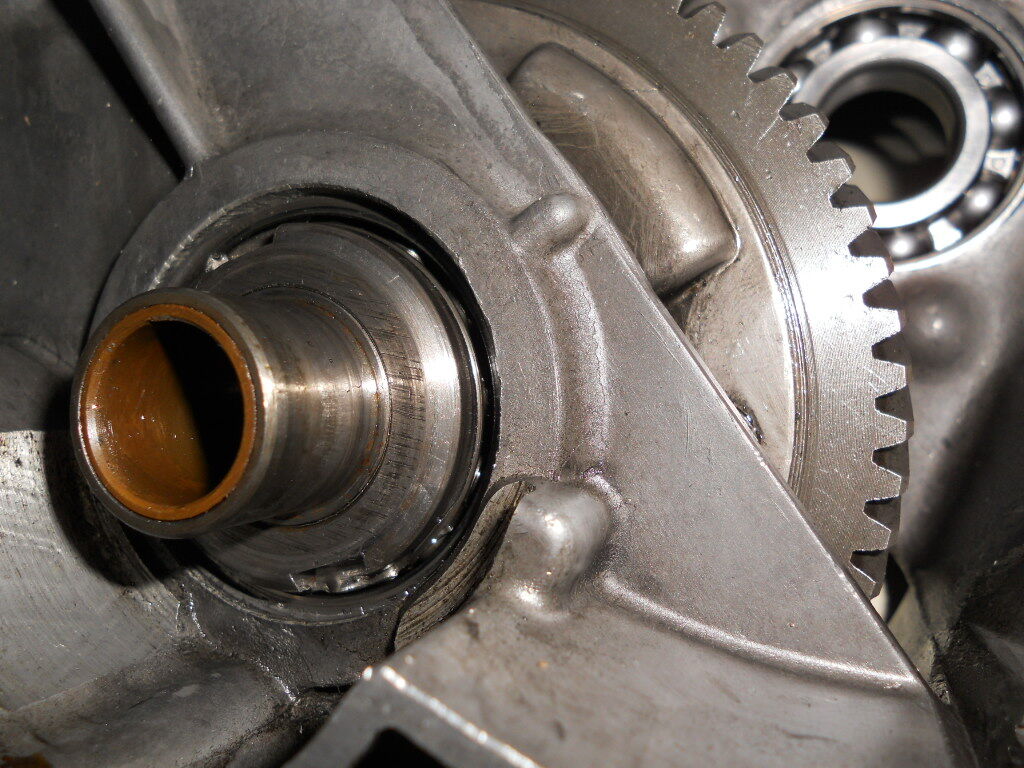

    Heute startete mein Versuch, die Mutter zu lösen, hab den Korb leicht blockiert,das Sicherungsblech begradet und mit einem Dorn in der Nut angesetzt und mit gezielten Hammerschlag hat sich die Ringmutter gleich gelöst=Rechtsgewinde definitiv
    Würde mich interessieren, ob jemand schon so eine Befestigung des Korbes gesehen hat anstatt dem Seeger (V50 1.Serie 1964)
    auf jeden Fall Danke an den Erleuchteten

    Ich persönlich hab so etwas nich nicht gesehen. Ich wusste auch nicht, dass es diese Art der Sicherung einmal gab. Vielleicht irgendwas von der ganz frühen 1. Serie, wie z.B. auch die Sache mit der Feder vom Kickstarterritzel.
