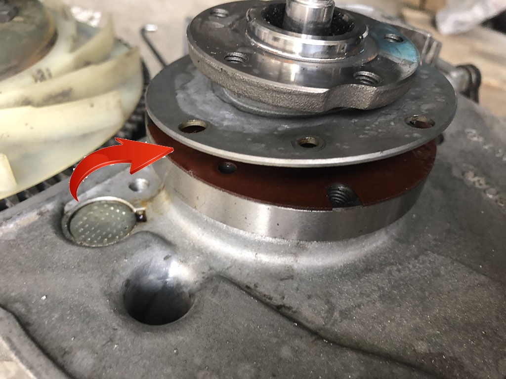

    Ja ich bin einvestanden, es ist gut den Motor komplett zu überholen, aber der Motor ist gut und ist auf wenige Kilometer. Deshalb will ich den Defekt ohne den Motor zu zerlegen, beheben, den es leckt nur von der Papierdichtung wo das Pfeil auf dem Bild zu sehen ist. Kommt das Problem von dem Simmering, oder nur von der Papierdichtung. Der leck ist nicht zwischen der Motorblock und Welle.
    Wo genau befindet sich dieser Semmering?

    • May 18, 2019 at 19:51
    Hier zu sehen.

  • vraykov
    • May 18, 2019 at 20:50
    Ah so, also der Flansch muss raus um den Simmering zu wechseln, richtig?

    • May 18, 2019 at 22:12
    Ja genau.
  • faro sopra
    414
    PX 125+200, PK 50 Aut.
    • May 19, 2019 at 08:17
    Hallo
    Ich würde mir zutrauen (weil ich's schon mal gemacht habe), den Bereich unter der Scheibe mit Bremsenreiniger fettfrei zu reinigen und dann beidseits der Dichtung mit Dirko abzudichten.

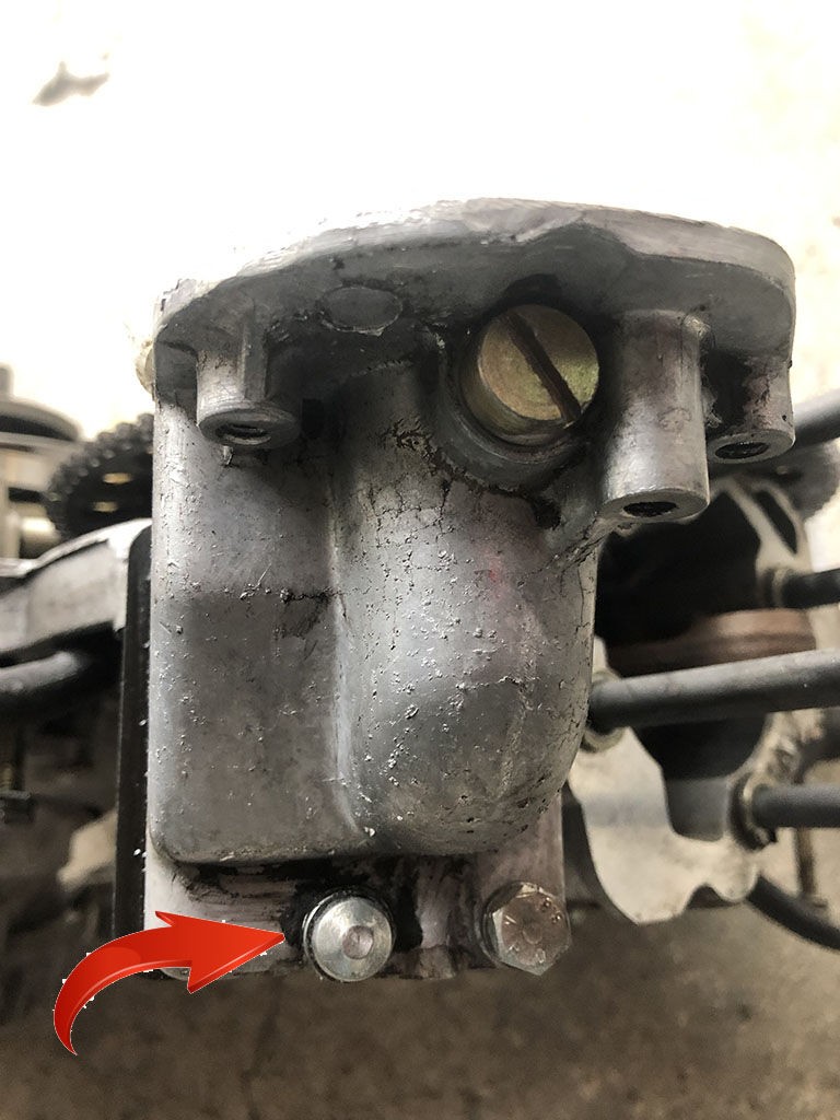

    Danke, Leute für die Ideen. Und noch eine Frage. Wie kann man der Membranblock abbauen. ich komme mit der untere Nitte nicht klar. Wie kann ich sie abbauen.

    • May 19, 2019 at 11:35
    Das ist eine Schraube.
    Mit einer Zange zB.

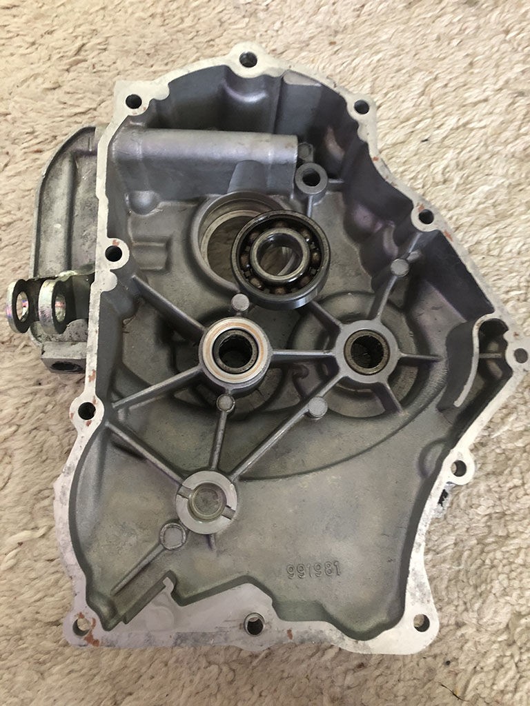

    Also, ich habe die ganze Gertiebe zerlegt und habe eine frage:
    Der Radlager 6204-C4 und der Kupplungslager 16008-C4 (16 kügeln) sind sehr selten und sind sehr teuer. C4 heist mit grosere Radialluft. Kann man normale 6204 und 16008 montieren? Die kostet 3 mal weniger.
  • rider35
    PK 50 XL und PK 50 XL2 Automatik
    • May 22, 2019 at 18:18
    Kann ich nachvollziehen...Habe das selbe prozedere vor mir. Ich würde dir abraten normale C3 Lager zu verbauen, da durch die entstehen Hitze(Thermik) die höhere Lagerluft C4 und einmal C5 nötig ist! Falls du trotzdem Lager mit C3 einbaust werden dir die Jungs festgehen. Früher oder Später....
    Allerdings brauchste nur 6303 C4 und 6204 C5(Kurbelwellenlager im Gehäuse)?!
    Tipp: Am besten mal kleiner Läden abklapper oder einen Kumepl haben der bei SKF arbeitet😁. Online und in KFZ-Shops sind die Lager überzogen teuer. Hoffe das Hilft dir.

    • May 22, 2019 at 18:37
    Kannst C3 nehmen.
    Noch nie Probleme damit gehabt auch nicht mit Tuning.
    Hauptsache du lässt dir keine Fälschung andrehen.
    Lager werden eingeschrumpft nicht eingepresst.
    Zudem als erste Schmierung ein Rückfettendes Öl benutzen wie Balistol z.B.
    Dann auf Ölpumpenseite nicht mit Fett sparen. Lagerfett. Auch ins Lager reindrücken das der Käfig voll ist.
    Aber ist es überhaupt notwendig?
    Lager defekt?
    Grüße Mario

    • May 22, 2019 at 19:47
    Ich meine die 2 Lager:
    Die 2xKurbelwellelager sind OK. Der Problem ist mit der grose Lager mit 16 Kügeln. Maße 40x68x9 das gehört zum 16008. Das ist Kupplungslager. In ein Katalog habe ich gesehen, dass der richtige model ist 16008-C4. Der kostet, aber 3 mal mehr als normale. Der normale 16008 das ich habe gefunden ist mit 15 Kügeln. Meine Frage war, kann ich normale 16008 mit 15 Kügeln montieren.

    • May 22, 2019 at 20:01
    Getriebeeingang und Ausgang.
    Ja kannst du.
    Kannst auch 2RS kaufen und die Kappen abmachen.
  • rider35
    • May 22, 2019 at 21:24
    Zitat von Egal106s16
    Kannst C3 nehmen.
    Lager defekt?
    Grüße Mario
    Hast du auch Kurbelwellenseitig schon C3 getestet?! Ich hatte schon eine defekte PK 50 Automatik mit verbauten C3 Kurbelwellenseitig aufem Hof. Aber Lager werden oft schon beim Einbau beschädigt, deswegen die Frage ob du Erfahrungen hast. Ich baue nämlich sonst C4 C5 Standard ein. Grüße

    • May 22, 2019 at 21:37
    Ja da auch.
    Das mit dem falschen Einbau ist das häufigste Problem.
    Da wird ein noch intaktes Lager rausgeholt "weil halt weil weil" ist und dann das neue vermurkst.
    Ich prüfe erst.
    Einfach austauschen und verschlimmbessern kann jeder. Ok. fast jeder.
    Das ist ja kein High End oder Racing Motor.
    Der ist eher 0815 auch für Afrika Benutzerfreundlich.
  • rider35
    • May 22, 2019 at 21:48
    Krass! Hatte gedacht die Thermik wirkt sich trotzdem stärker aus. Grade bei den Kurbelwellenlagern, aber gut. Ja Lager einbauen muss man halt können.
