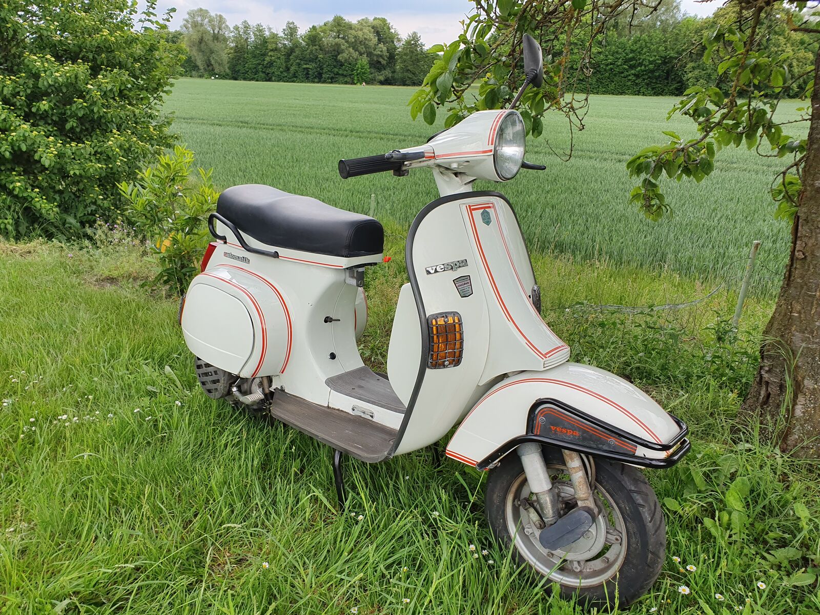

ich bin günstig an eine Vespa gekommen und versuche diese nun wieder zum fahren zu bewegen.
Da ich aber bisher nur an Simsons geschraubt habe, hoffe ich Ihr könnt mir weiterhelfen.
Modell: Vespa PK50 XL elestart Automatik
EZ: 1987
KM: 12000
Zustand: gepflegt
Problem: keine Leistung
Fehlerbeschreibung: Man kommt mir ihr kaum vom Fleck, sie hat einfach keine Kraft. Leichte Steigungen oder selbst Geraden sind erst mit viel Anlauf möglich. Wenn sie aber einmal läuft fährt die Vespa auch ihr 50 km/h. Sie fährt sich so als würde man beim Auto im 2. oder 3. Gang anfahren.
Das Moped springt sofort an. (Zündung wurde erneuert)
Vergaser ist gereinigt.
Im Stand ohne Gang dreht sie auch hoch.
Dann lege ich den Gang ein, dies ruckt ein wenig aber ich denke das ist normal, oder was sagt ihr.
Ich würde jetzt als nächstes mal die Kompressin testen, bei welchem Wert sollte diese liegen?
Ich hoffe Ihr habt paar mehr Ideen als ich.
