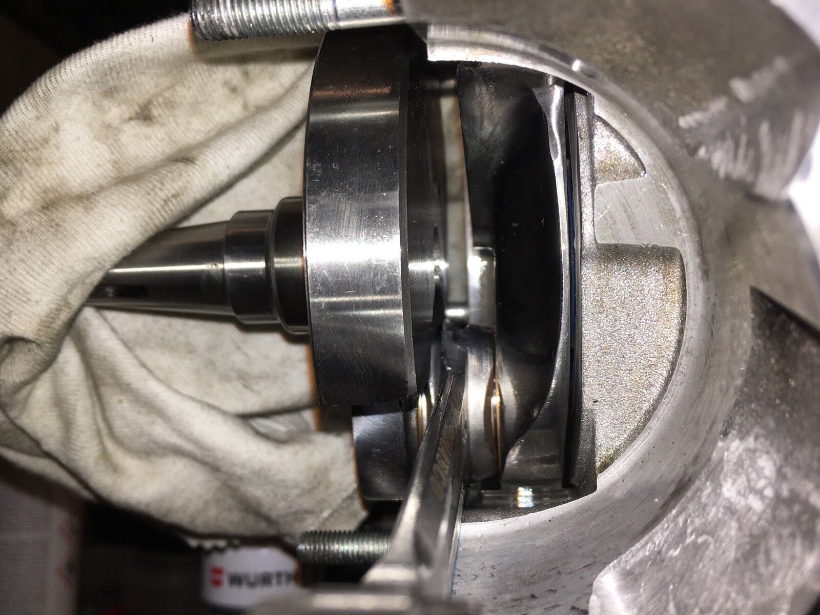

    „Etwas schwergängigkeit“ könnte den Zustand gut beschreiben. Die KuWe lässt sich ja drehen, aber vom Gefühl her einfach wie wenn man gegen ein „Fettbad“ arbeiten muss.
    Leider gibt es keine Möglichkeit dem Siri bei eingebauter Welle zu kontrollieren, aber ich denke er sitzt korrekt.

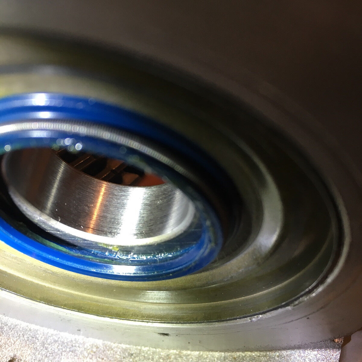

  • Pierre Lavendel
    • January 12, 2020 at 15:29
    • #53

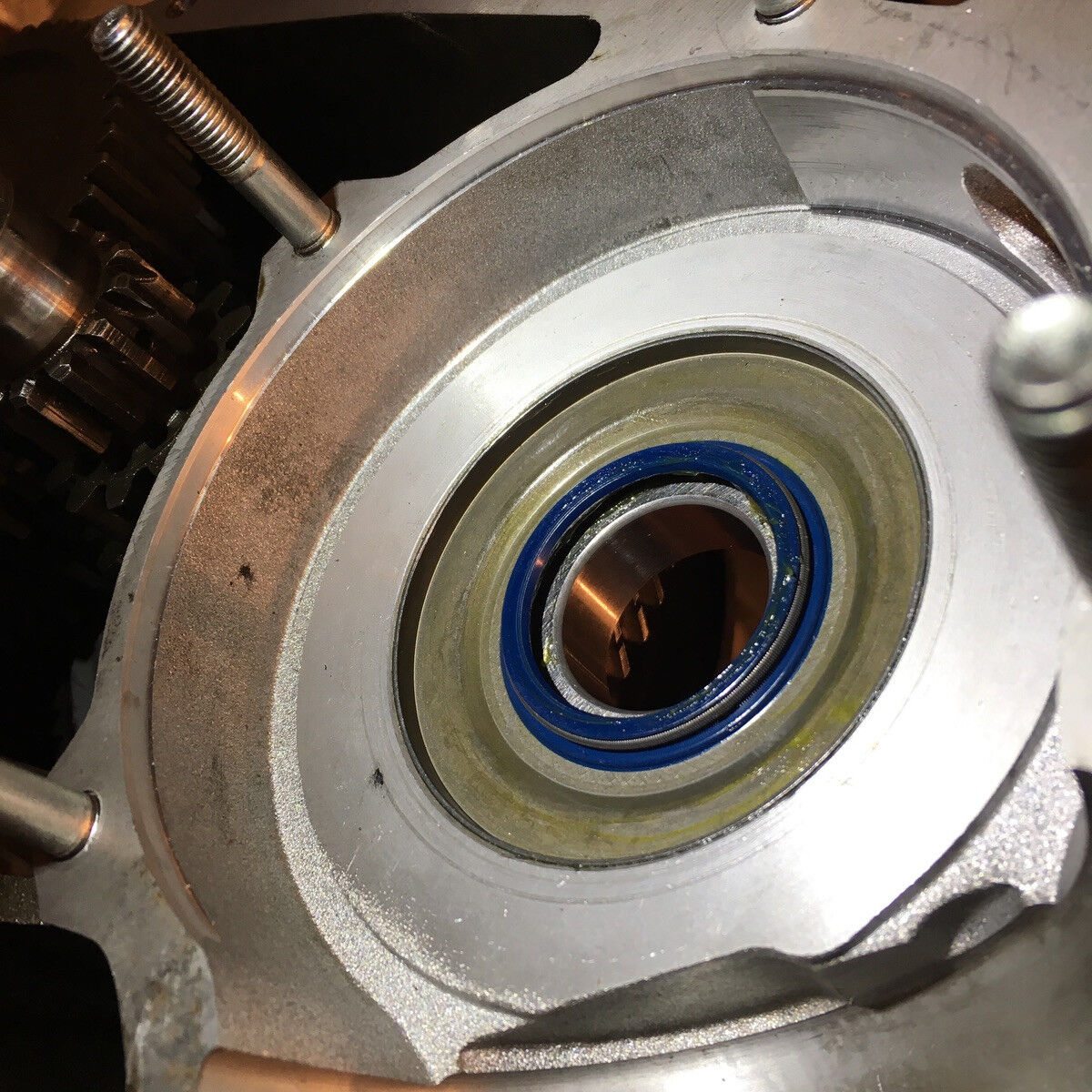

    Jetzt wo ich mir das eine Bild genauer betrachte, sehe ich dort den Simmerring blau herausblitzen.
    Der steht als definitiv über und hat Kontakt zur Kurbelwelle, was er nicht soll.
    Schlecht.
    Wenn du die Kurbelwelle nur 1 mm wieder heraustreibst und das ganze dann merklich leichtgängiger ist, weißt du es mit Sicherheit.
    Ich persönlich baue das SO keinesfalls zusammen.

    Ich werde heute Abend versuchen nochmal Aufnahmen zu machen.
    Auf den ersten Blick sieht es wirklich so aus als wäre der Siri nicht ganz drin, liegt aber an dem Winkel der Kamera. Das blaue, was man auf dem Foto sieht, ist die Dichtlippe auf der Welle.
  • Pierre Lavendel
    • January 12, 2020 at 16:06
    • #55
    Die Dichtlippe sollte man eigentlich nicht sehen dürfen, denn sie liegt bei den blauen WDR auf der selben ebene wie der Aussenrand des WDR...
    und auch die Dichtlippe sollte eigentlich nicht an der Kurbelwange schleifen...
    3 Mal editiert, zuletzt von Pierre Lavendel (January 12, 2020 at 16:30)

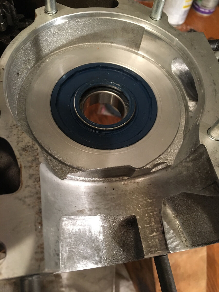

    Was genau meinst du damit?
    EDIT:

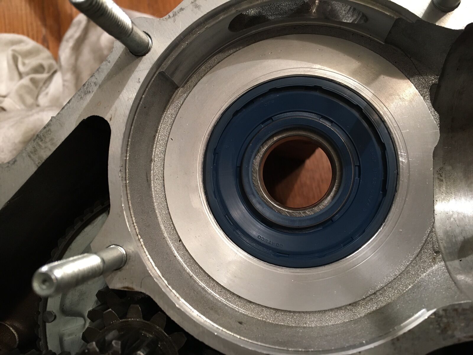

    Es hat mir keine Ruhe gelassen. Welle ist wieder draussen.
    WDR sieht wie folgt aus:
    Er steht nicht über, jedoch ist er gefühlsmässig auf einer Seite um hundertstel weiter drin.
    Habe einen neuen hier, der kommt die Tage rein.
    Bezüglich einziehen der Welle:
    Wie weit einziehen? Bis nichts mehr geht?
    Sorry für die ganzen Fragen, aber bin derzeit ein wenig beunruhigt.
    Danke euch allen
    Na ich meine damit daß die Situation mit dem keck hervorlugenden blauen Schatten meiner Erfahrung nach geklärt sein sollte.... denn das Problem ist nicht die leichte Schwergängigkeit, sondern die durch reibungshitzende entstehende Schädigung des WDRs und eventuell auf Dauer die Brocken, die sich lösen.
    Und wir wollen auch gar nicht dran denken welch Ungemach es erzeugen würde, wenn sich der ungebührlich gestreßte weil reibende WDR aus seinem Sitz löst, während du grad mit Vollgas den Khyberpass langheizt...

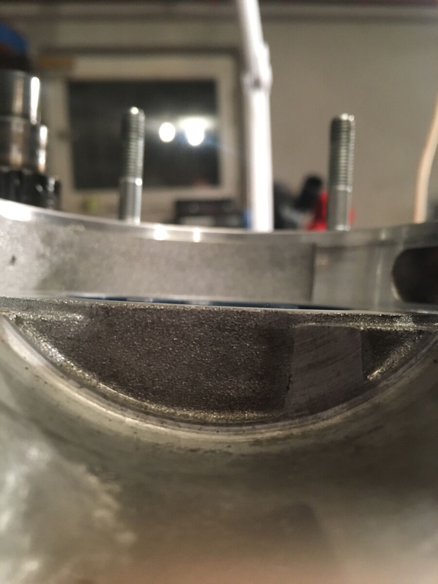

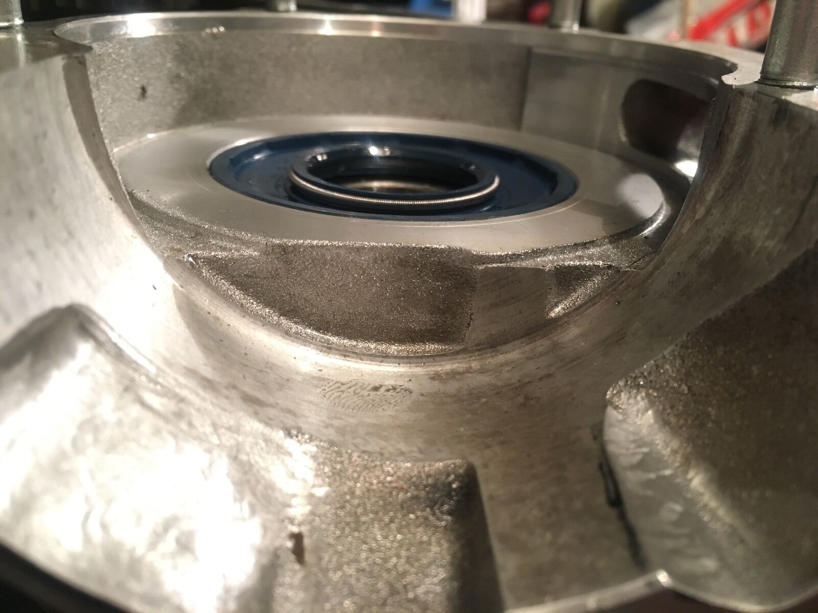

    • January 15, 2020 at 17:30
    • #58
    Neuer Simmerring, neues Glück.
    Bzw. Es macht mich bald verrückt.
    Seht ihr die Stelle bei 9 Uhr als Schwachstelle?
    Beim Reinschlagen (mit dem alten kuwe lager) flutscht er immer zuerst an einer stelle rein, und der Rest ist dann sehr schwer rein zu klopfen.
    So OK, oder lieber noch ein Versuch (natürlich immer mit neuem WDR)
    Edit:
    Es hat mich nicht zufrieden gestellt, hab ihn wieder rausgehebelt.
    Hat mir jemand nen Tipp? Komplett fettfrei will dieser WDR einfach nicht gleichmässig in den Sitz rutschen... an einer Ecke rutscht er zuerst rein, und den Rest drückt es unter spannung zwangsmässig mit rein. Mit dem Ergebnis, dass er an einer Stelle nicht sauber sitzt:+5
    Einmal editiert, zuletzt von 74vespa50n (January 15, 2020 at 17:43)

    • January 15, 2020 at 18:12
    • #59
    Der WeDi muss flächenbündig sitzen und darf nicht überstehen. Mach keine Hunderdstel-Wissenschaft draus, sondern lege einen alten baugleichen auf und drücke ihn langsam rundum ein.
    Ich habe mir mal ein Hilfsmittel aus einem ausrangierten Tamper einer Siebträgermaschine und einem Stück Aluplatte gebaut. Der Tamper hat 57mm, der WeDi 62mm. Aus dem Alu habe ich einen Kreis mit 62mm ausgeschnitten und mit Sikaflex unten auf dem Tamper platziert. Das Gewicht des Tampers und sanfter Druck platziert den WeDi sauber und Du hast Kontrolle, wie tief er genau sitzt.
  • Pierre Lavendel
    • January 15, 2020 at 18:45
    • #60
    bloß kein Fett drauf...
    Als Belohnung dafür bleibt er drin, bis er tot ist.
    bei den Dinger braucht man Gefühl...und Übung...also nicht verzagen
