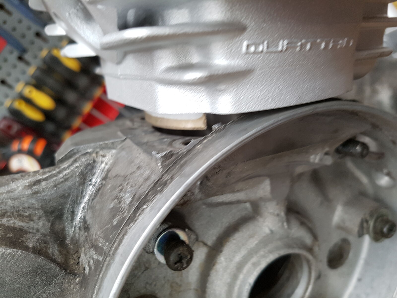

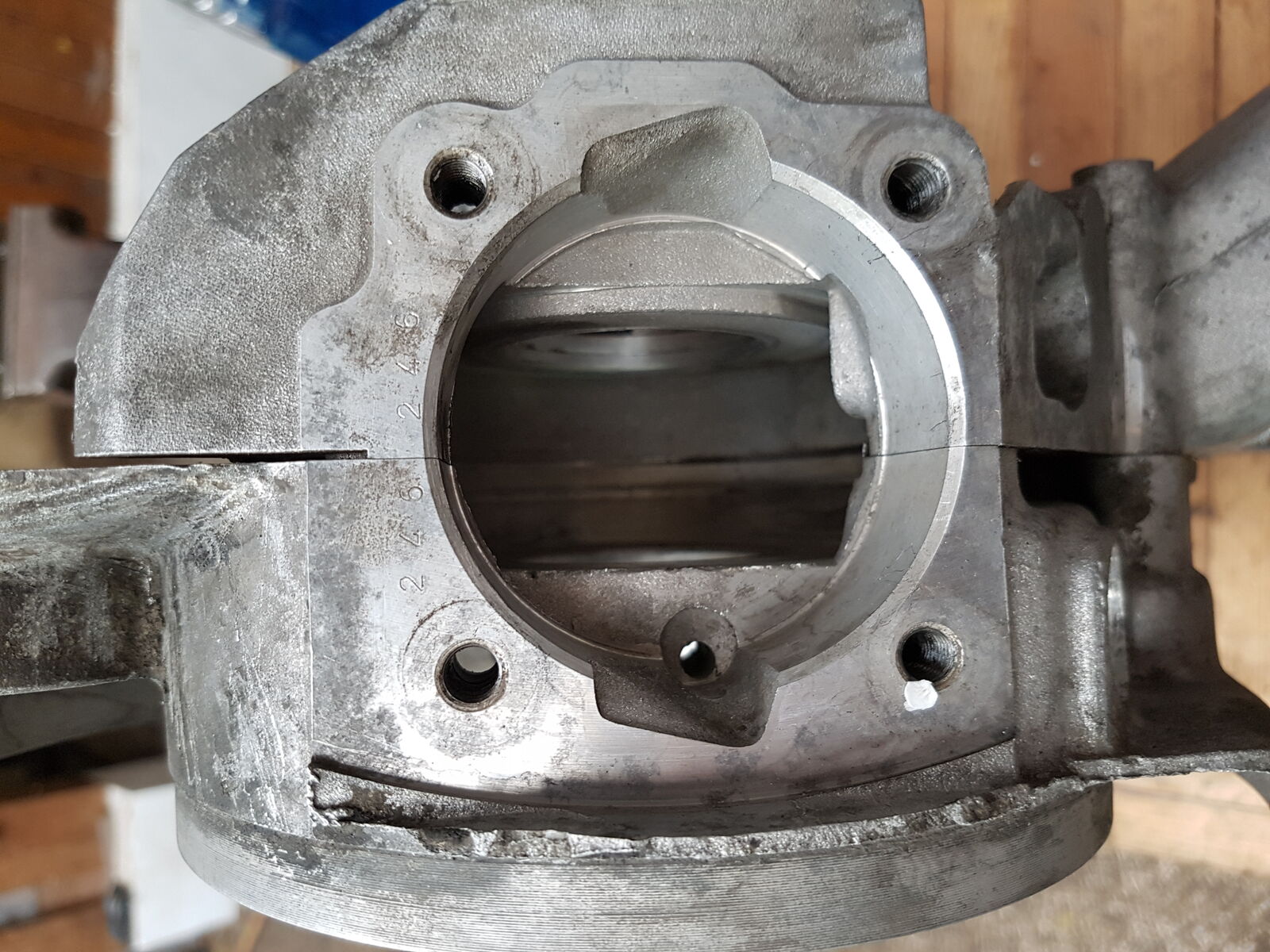

    besitze eine PK 50 XL2 Kat und bin gerade dabei für meinen Motor ein optimales Setup zu finden.
    Folgende Teile sind bereits vorhanden:
    > XL2 Motorgehäuse
    > Quattrini M1L 60 GTR
    > 3.00 Primär ---> zu kurz?
    > verstärkte Schaltklaue
    > verstärkte XL2 Kupplung
    > Zündung
    So, meine Frage lautet:
    Welche Kurbelwelle werde ich benötigen, damit der Motor optimal läuft? Die hier? Kurbelwelle
    Wie und was muss genau gespindelt werden, damit der Zylinder passt?
    Vielleicht kann mir jemand einen Tipp geben oder jemanden weiterempfehlen, der sich mit dem Zylinder auskennt.
    danke

    Welchen Hub hat der Zylinder, und wie groß ist der Hubraum?
    Rein von den Bildern her musst du sowohl am Gehäuse was wegnehmen, als auch am Zylinder.
    Welche Zündung hast du?
    3.00 dürfte zu lang sein. 2,54 wäre wohl gut. Welcher Auspuff und welcher Vergaser soll es werden?
    Edith stellt gerade fest, dass der Ansaugstutzen nicht passen wird. Der geht gerade nach vorne, muss aber zwei Bögen haben, sonst passt er nicht in die Öffnung zum Vergaserraum.

    > 3.00 Primär ---> zu kurz? -> Für den Strassengebrauch meiner Meinung nach zu kurz.Läuft dann 110 aber geht die glatte Wand hoch.
    Ich würde AUF JEDEN FALL ne geradverzahnte Primär nehmen incl.Rep Kit,ne 2.56 z.B. .Zum ersten verträgt die, die Leistung besser und Du kannst bei Bedarf mit DRT Ritzeln ohne zu spalten die Übersetzung ändern.
    > verstärkte XL2 Kupplung-> Die wird wohl nicht mehr ausreichend sein um die Leistung vernünftig auf die Strasse zu bringen, da würde ich was stärkeres verbauen, gibt ja einiges auf dem Markt.
    > Zündung
    Die kannste nehmen,Ich würde mir aber zusätzlich den Hubzapfen laserverschweissen lassen gegen Verdrehen.
    Der Motorblock muss für den fuss vom Zylinder um den entsprechenden Betrag aufgespindelt werden das der Zylinder reinpasst.Des weiteren muss die kleine Gehäusehälfte auf ca.88mm (soweit ich mich erinnere) aufgespindelt werden, das die Wange der Kurbelwelle reinpasst.
    Ausserdem würde ich den Ansaugstutzen nicht abändern sondern das Loch in der Karosserie grösser machen. Es ist auch schon mit dem geraden ansauger nicht einfach den Vergaser zu positionieren.
    Ich muss Volker zustimmen, wenn man nen Motor zum ersten mal aufbaut wär ein 136er Malossi oder ein Polini die bessere Wahl gewesen, aber da Du den Zylinder ja schon hast ....
    Übrigens.. Der PM 40 ist viel zu zahm für den Zylinder, da würde ich ne Big Berta oder ähnliches drunterhängen.

    Ja, ist 60/51 mm hub. An den TE , wenn Du ne Vollwangenwelle mit 51er hub nimmst, brauchste das Gehäuse nicht aufzuspindeln für die Kurbelwelle. Dann reicht es nur für den Zylinderfuss das gehäuse aufzumachen.
