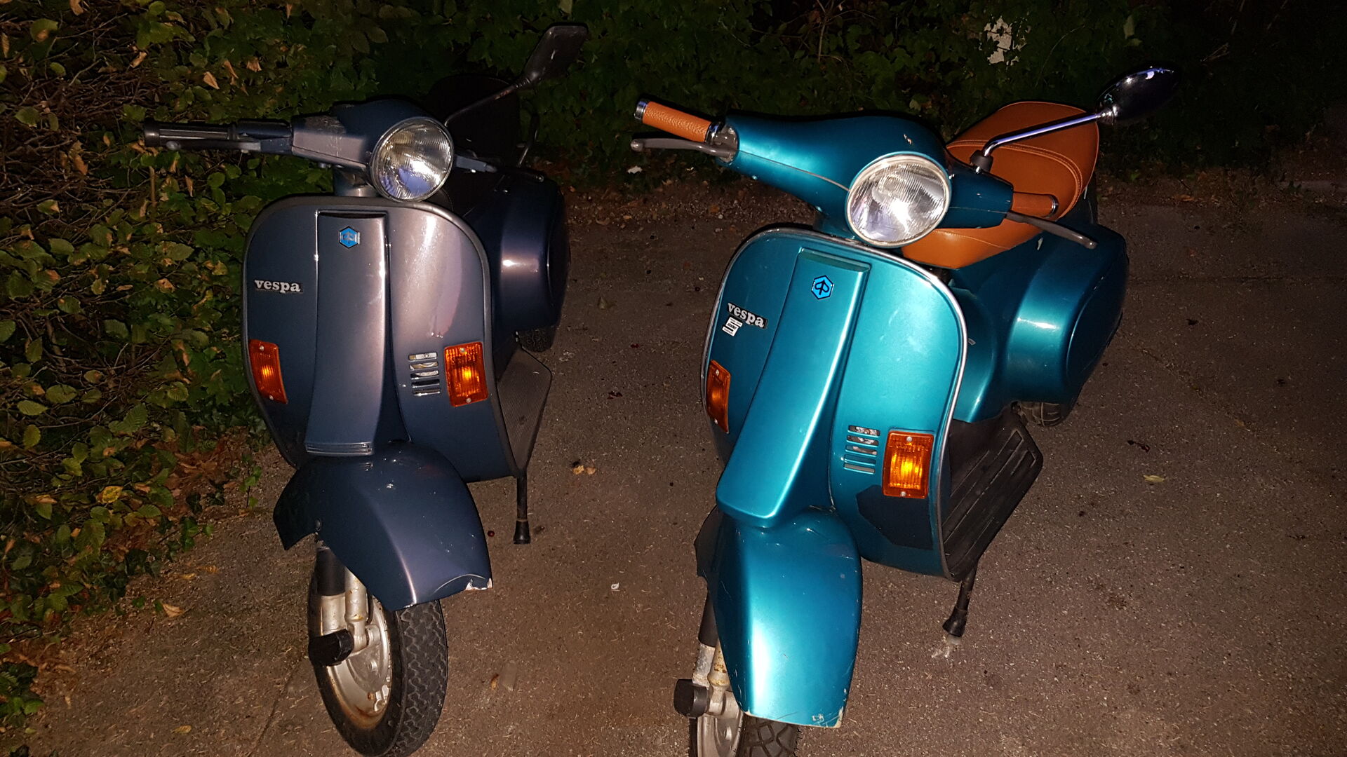

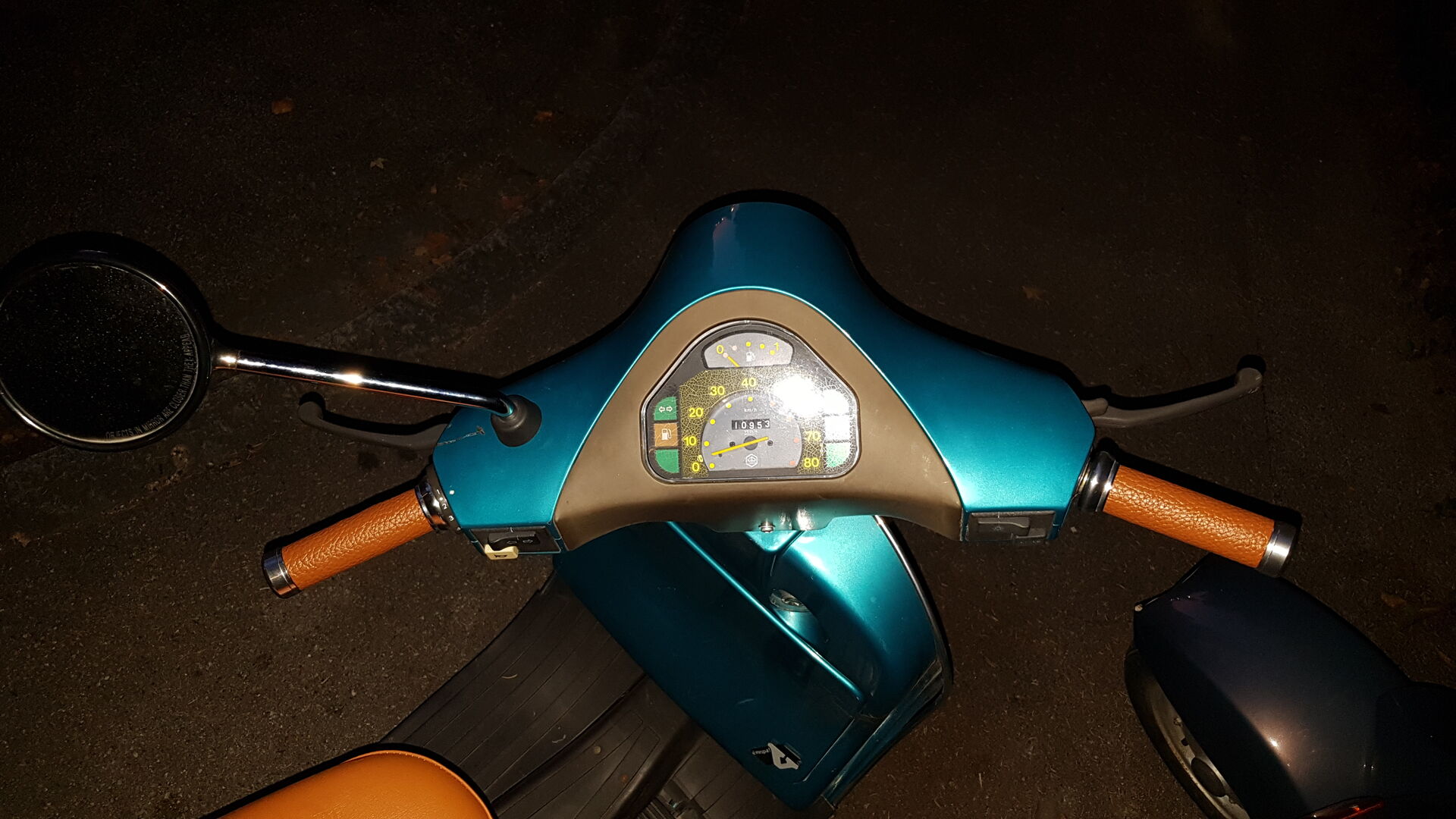

    ich habe mir überlegt den Plastik-Teil am Tacho und Spritzschutz meiner XL2 in dem selben O-Lack zu lackieren.
    Habe bereits bei Rebmann den Lack bestellt (400ml PM4/6 für 13,95€).
    Habt ihr Erfahrungen / Tipps wie ich das am besten durchführe?
    Tacho abkleben, Grundierung drauf, Lack drauf, Klarlack drauf?
    Welchen Lack nehme ich am besten, damit dieser auf dem Plastik haftet?
    Bin leider nicht fündig geworden mit der SuFu.
    Vielen Dank im Voraus!

    Ist doch ganz einfach
    Kannst den Plastik Mist abschrauben leicht anrauhen grundieren dann lackieren wieder zusammenbauen fertig

    Kunststoffhaftgrund nicht vergessen...
