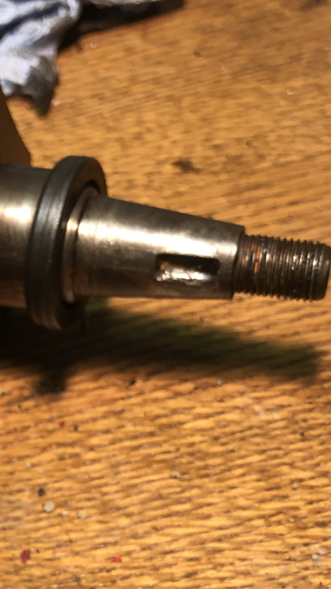

    Ich suche eine ETS Kurbelwelle, 51mm Hub und 97mm Pleuel...
    An meiner ist der Halbmond abgeschert und hat ein Stück vom Stumpf beschädigt :0( ..
    Das Lager an der Seite hat die Masse 38X25X15...
    Würde auch eine Langhubwelle mit kleinem Stumpf tauschen
    Danke für's nachschauen
    P.s. oder hat jemand eine Idee wie man die flicken kann?

    Läden wie Worb 5 reparieren sowas. Da radelst du doch hin...
    Es wird ein neuer Halbmondkeil reingeschweisst.
    ZZP musste dann neu einstellen.
    Bei der Aktion macht es Sinn, Rundlauf und Wuchtgrad prüfen und ggf. korrigieren zu lassen.
    Sowas wirkt auf die Laufruhe des Motors oft Wunder.
    Abwägen muss man freilich die Kosten für so eine Reparatur. Eine neue ETS Welle wäre auch nicht übel... (allerdings fahre ich sowas nicht von der Stange...lippen lassen, Einlaß ein klein wenig länger und Pleuelzapfen lasern sind das mindeste - übrigens hat das auch schon einen merklichen positiven Effekt auf die Motorcharakteristik, wenn der Motor nicht massiv hochgerüstet ist...)

    Schweißen die, die defekte Nut zu und fräsen eine neue ein, oder wie machen die das?

    Es wird ein neuer Keil sachte reingeschweisst, der dann fest drin sitzt.
    Die schnellste und wirtschaftlichste Lösung.
    Warum denn nicht das Loch komplett zuschweissen und neu fräsen, fragen sich jetzt manche?
    • Üppiges Zuschweissen und dann aufwendig rumfräsen ist deshalb mit wenig Sinn behaftet, da eine derart nachgefräste Nut nicht besonders gut hält und durch den hohen Wärmeeintrag das Kurbelwellenmaterial um die Schweißstelle herum an Stabilität verliert...
    • Auch müsste man die Welle auf einer eigens zu bauenden Vorrichtung fest aufspannen und genau ausrichten und einen speziellen T-Nut Fräser bereithalten, um eine präzise Nut in die zäh-harte (schlecht fräsbare!) Schweißstelle reinpraktizieren zu können...der teure Fräser ist viel zu schnell am Arsch als daß sich das lohnt...
    • Ich denke, kein Profi wird dir sowas anbieten...auch weil es im Blick auf den Gesamtwert einer recht profanen Vespakurbelwelle ökonomischer Nonsens ist.
    • Falls deine Welle schon eine gewisse Laufleistung hinter sich hat, würde ich das Ding kritisch inspizieren (besonders das Spiel der Pleulzapfenlagerung...schleift das Pleuel mit etwas Druck vielleicht schon an einer der Kurbelwangen?) und mir überlegen eine neue zu kaufen (as mentioned before) ...

    Was den Aufwand und die wirtschaftliche Umsetzung dieser Schweißfräsarbeit betrifft, habe ich mir das auch nicht wirklich vorstellen können, aber man lernt ja nie aus, hätte ja gut sein können, dass es dort ein Werkzeug gibt, das unter anderem diese Tätigkeit zusätzlich zu einer anderen Herstellung mit Umsetzt... Tja Jack ;0) und wenn das jemand aus der Vespa-Szene kennt, dann Du ;)
    "Falls deine Welle schon eine gewisse Laufleistung hinter sich hat, würde ich das Ding kritisch inspizieren (besonders das Spiel der Pleulzapfenlagerung...schleift das Pleuel mit etwas Druck vielleicht schon an einer der Kurbelwangen?) und mir überlegen eine neue zu kaufen (as mentioned before) ..."
    Das weiß ich nicht genau, der Bock war noch nie geöffnet und der Verschleiß (Anschlaggummis, Lager etwas Geräusche,)hält sich in grenzen. Auch die Welle hat bis auf den Stumpf keine Abnutzungen ;0). Schaltklaue ,Schaltgabel fast wie neu ... An der Zündgrundplatte waren halt alle Kabel vergammelt und hat damit die Speisespule zerschossen(die ist jedenfalls Tot)...
