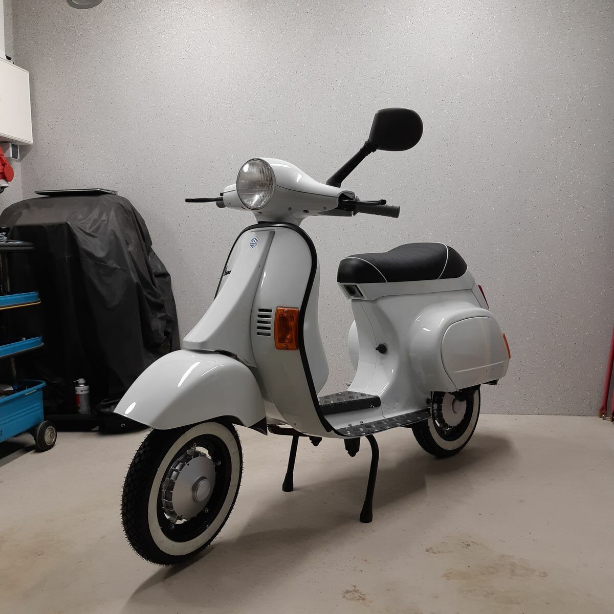

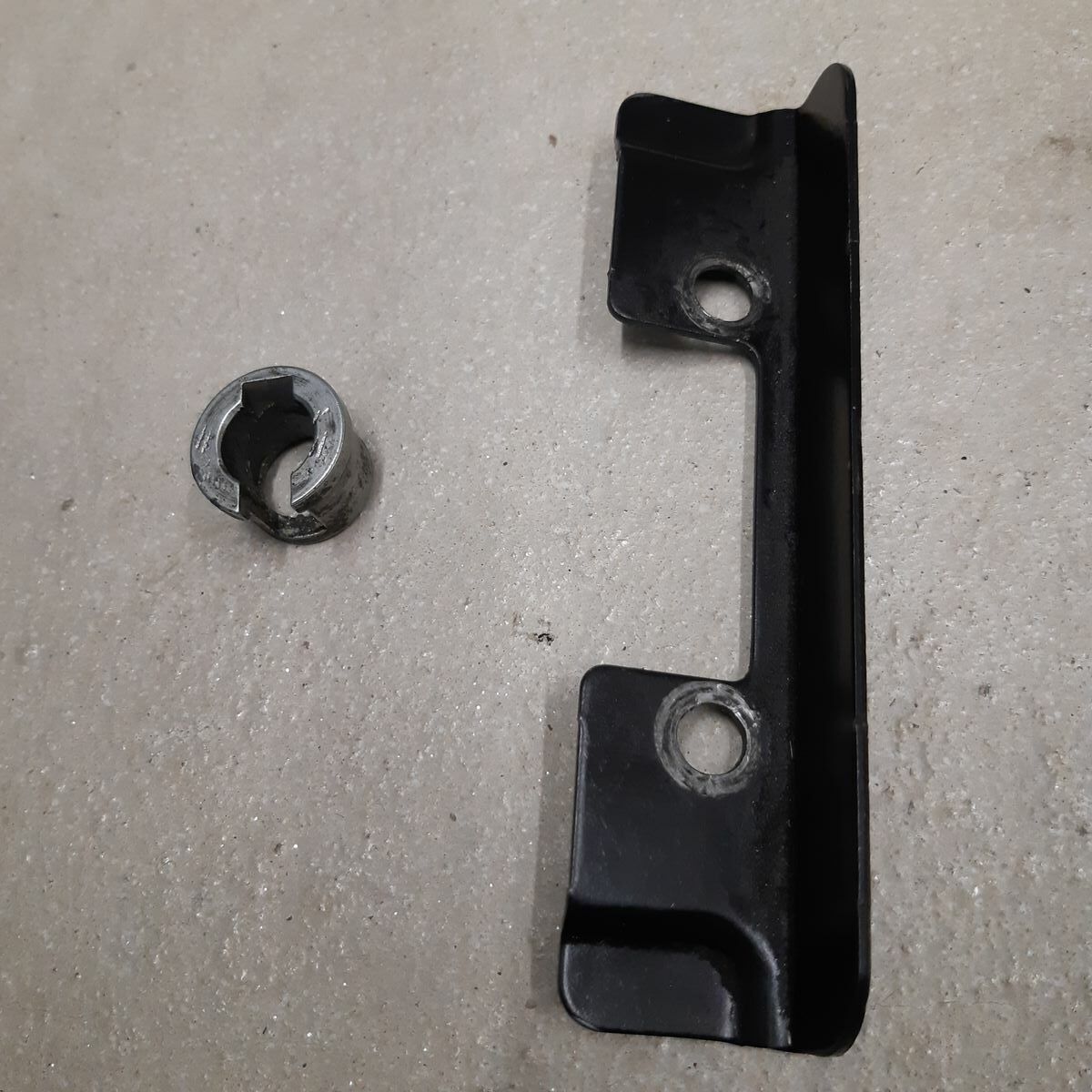

    hab meine HP 50 restauriert (nach langer Zeit), jetzt hab ich soweit alles zusammen, allerdings sind noch 2 Teile übrig und hab keine Ahnung wo die verbaut waren!
    Vielleicht könnt ihr mir helfen, Bild ist beigefügt.
    Gruß Gennaro

    Das kleine runde Teil sieht nach Lenkschlossbuchse/hülse aus.

    hab ich auch gedacht
    das recht meine ich gehört mit den hinteren beiden tankschrauben oben auf befestigt und dient dort als abschlussblech

    Super vielen Dank an euch beide klatschen-)
    Deshalb wackelt bzw. hat mein Lenkschloss Spiel ;)

    Das abgewinkelt Blech mit den beiden 8 mm Löchern ist eine Art Sicherung, die mit unter die am Tank verschraubten Sitzbankschließkulisse gehört.
    Das Blech verhindert, daß man zu leicht das Sitzbankschloß aufhebeln oder durchsägen kann.
