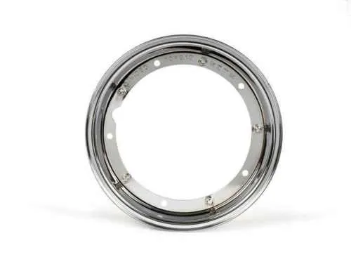

    Vespa V50 R auf 10" umgerüstet.
    Könnt ihr mir sagen welche Felgengröße das ist (genaue Beschreibung) und ob es dafür eine "offene Felge" gibt?
    Die hier verbaute hat einen "Schlag" weg, ansonsten gerne Infos zur Originalfelge 10" von Vespa die ich verbauen könnte.
    Links wo ich vernünftige Felgen bekommen kann wären auch Hilfreich.
    Habe ein Bild einer anderen Felge angehangen (keine offene), würde solch eine passen oder bräuchte ich da etwas ganz anderes?
    Danke im voraus.......

    Das was Du da auf dem Bild hast ist eine geschlossene 10" Felge.
    Die gibt es leider schon sehr lange nicht mehr in neu und gut!
    Der einzige Shop (den ich kenne) der sie noch als original Piaggio verkauft ist SIP
    ABER
    Das ist eine Fa Italia in einer Piaggio Tüte und kostet ÜBER das doppelte der Fa Italia OHNE Piaggio Tüte :-12-) traurig das SIP die noch verkauft!
    Leider taugt auf dem Markt KEINE geschlossene Felge was! Entweder gute ORIGINALE gebrauchte oder (wie in meinem letzten Fall) 6 bestellen und die 2 die nicht ganz so schlimm sind raus suchen... Rest zurück schicken.
    Einzige Ausnahme die (leider) echt gut ist. (Ich mag den Laden einfach nicht sorry!)
    SIP hat seit "kurzem" die geschlossenen 10" Felgen in Alu
    Leider geil und der einzige Kompromiss (außer gebrauchte original) wenn man weiter geschlossen fahren will. Perfekter Rundlauf und null Höhenschlag!
    Zum Umrüsten auf offene 10"

    Bremstrommel V50 10"
    Felge offen 10" (egal ob V50, PK oder PX das passt alles!)
    Die Achse wirst Du wahrscheinlich nicht mehr als original bekommen.
    Bei der Trommel UND Felge kann ich Dir nur empfehlen originale zu nehmen.
    Die Nachbau Bremstrommel taugen leider gar nix!
    Also auch hier, lieber gute gebrauchte. Felgen gibt es in guter Qualität noch in neu.
    Von den Billig Felgen würde ich auch die Finger lassen!
    Hinten ist der Umbau ähnlich
    Nur das da keine Achse getauscht werden muss. Flansch mit Bremstrommel weg, Offene Bremstrommel drauf und gut!

    Das Bild was du angehängt hast, ist eine 10" offen.
    Von den billigen die Finger lassen!
    Wenn es unbedingt bling bling Chrome sein muss. Nimm die Polierten Edelstahlfelgen vom SCK.
    Macht zwar mächtig aua im Geldbeutel.
    Dafür hast Du ne echte Porno Felge! Perfekter Rundlauf, macht bling bling und bleibt bling bling.
    Die darf man vor der Montage auch mal mit ins Bett nehmen zum kuscheln :+8
