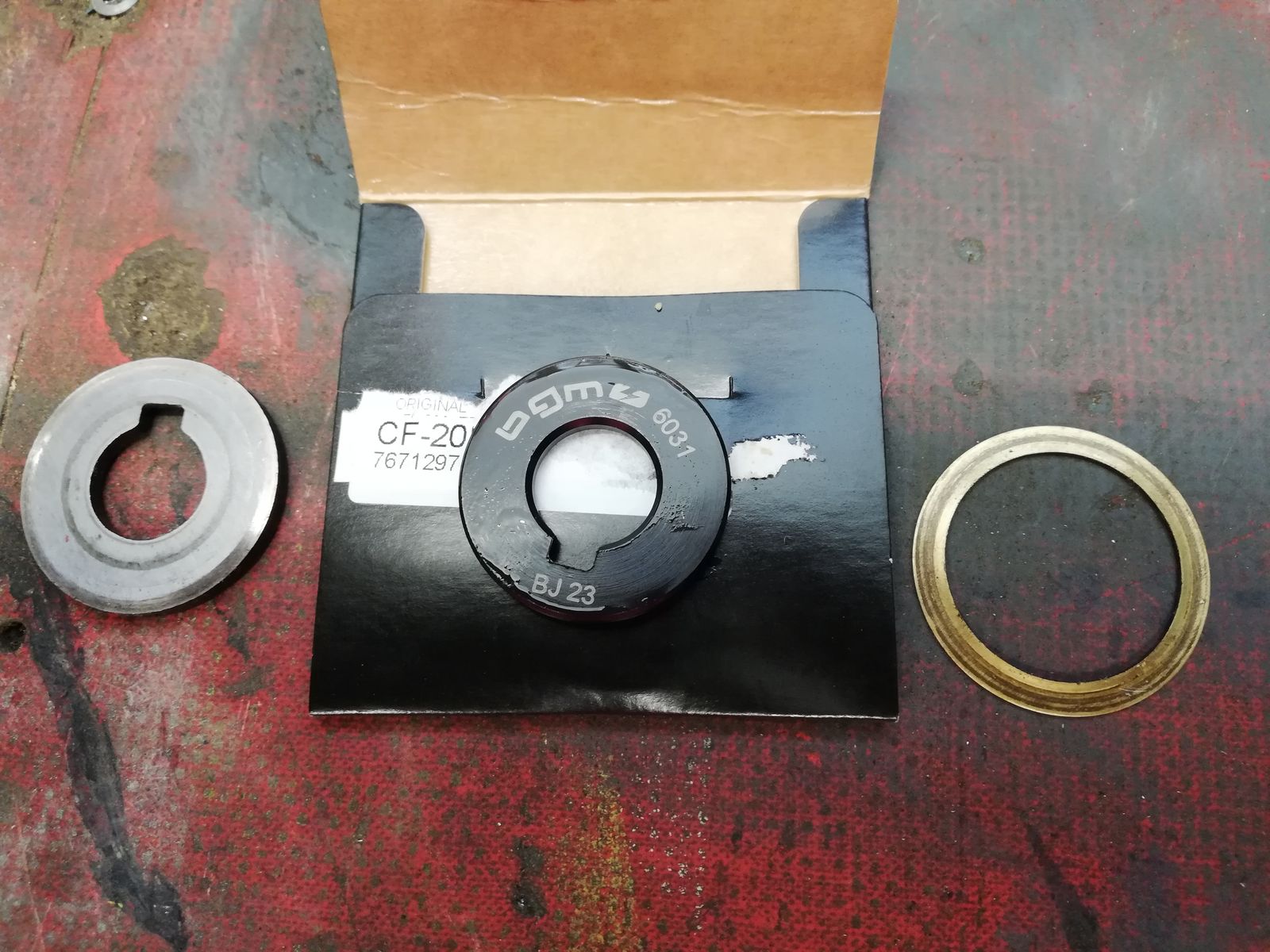

    Die Teile sind doch noch angekommen.
    Habe aber leider vergessen Fotos vom zerlegten Zustand zu machen. Tschuldigung.
    Habe den Anlaufring und die Scheibe hinter der Kupplung getauscht. Ist jetzt ne bgm drin. Siehe Bild.
    Und siehe da,fast komplett weg das Rappeln. Ganz eben hört man es noch. Morgen mal ne kleine Tour machen und schauen was passiert.
    Gruß Marco

    .....Morgen mal ne kleine Tour machen und schauen was passiert.
    Gruß Marco
    DAS ist auf jeden Fall ein zwingender Anlass für eine Tour :) Viel Erfolg
