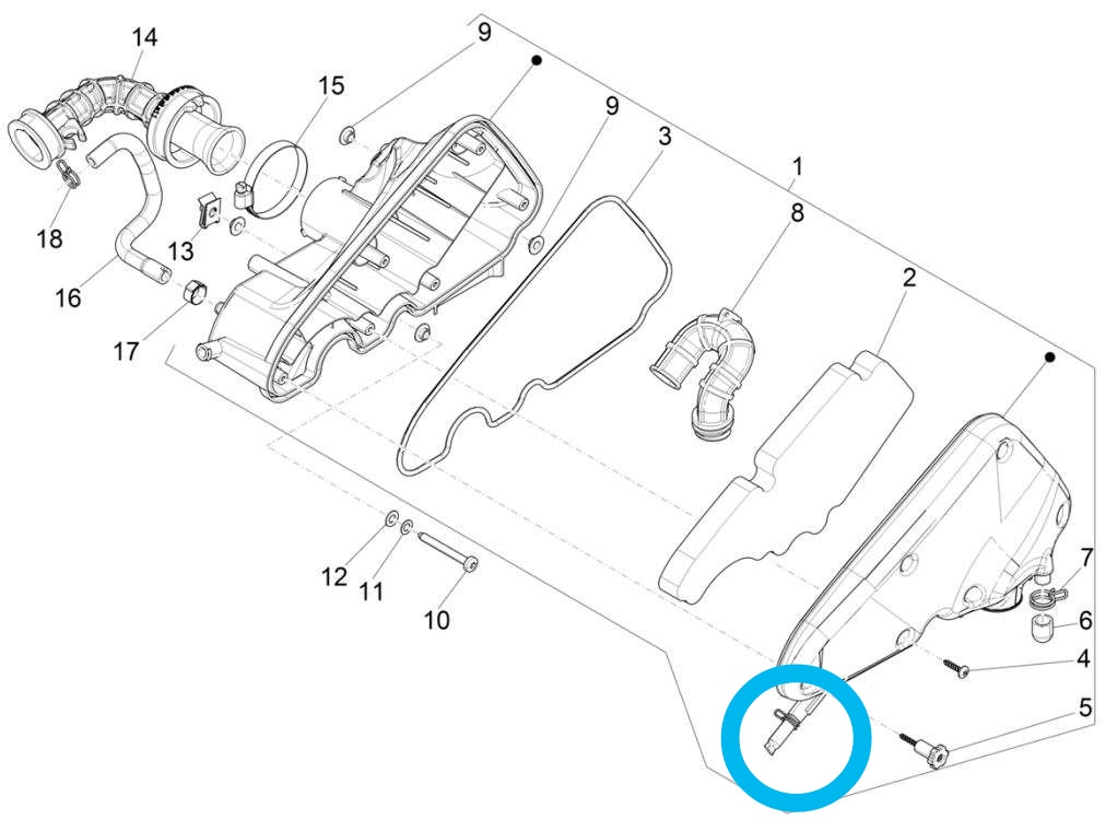

    Hallo Vespafreunde,
    ich habe eben nach einer Spazierfahrt mit meiner Vespa Sprint 50 4T 3V iget das Helmfach unter der Sitzbank herausgenommen um den Motor anzuschauen. Am Luftfilterkasten befindet sich ein etwa 3cm langes, am Ende geschlossenes Schlauchstück. Befestigt mit eine kleinen Klemme. Der Schlauch ist mit Motoröl gefüllt. Hatte das Schlauchstück schon einmal abgebaut und geleert, aber nach jeder Ausfahrt ist es wieder voll.
    Kann mir jemand sagen wozu dieser Schlauch ist und ob es normal ist, dass er sich so schnell wieder mit öl füllt?
    Ich hatte mal einen sh 125 mode von Honda. Der hatte auch so einen Schlauch. Allerdings dauerte es dort locker 1000km bisber gefüllt war. Allerdings weiß ich auch dort nicht wofür der eigentlich ist.
    Würde mich freuen, wenn es jemand von euch weiß.
    Vielen Dank schon mal.

    Iss'n Abtropfschlauch, da aus dem LuFi immer mal was tropfen kann (Kondenswasser, Ölnebel,Sprit-sprayback...usw.
    Der Schlauch ist am Ende abgeklemmt, damit es weder den Motor noch die Fahrbahn einsaut.
    Sollte man im Sinne einer Wartung turnusmäßig leeren.

    Japp.
    Da die Motorentlüftung in den Luftfilterkasten bzw Ansaugschlauch mündet gibt es immer Ölnebel der sich absetzt.
    Dieser soll sich darin sammeln und zur Wartung geleert werden.
    Ist dieser ersichtlich nach zu kurzer Zeit voll so ist mit einer größeren Reparatur in naher Zukunft zu rechnen.
