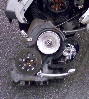

    ich habe mir eine Vespa PK50 XL (VA52T) Bj. 88 gekauft. Bei der Variomatik fehlen ein paar Teile. Kann mir vielleicht jemand sagen, welche Teile fehlen (siehe Bild)?
    Besten Dank

    • May 4, 2020 at 21:04
    Moin.
    Teile die fehlen auf den ersten Blick.
    Variomatik
    Variomatikgewichte 7x
    Luftfilterkastendeckel + Schrauben
    Luftfiltereinlage
    Eventuell CDI. Kabel hängen da
    Beste Grüße Mario

    • May 5, 2020 at 06:35
    Die Variomatik wird des öfteren mit Gewichten angeboten.
    https://www.ebay-kleinanzeigen.de/s-anzeige/vesp…ent=app_android
    Die Riemenabdeckung fehlt auch.
    Bekommst du neu für 35€ bei SIP.

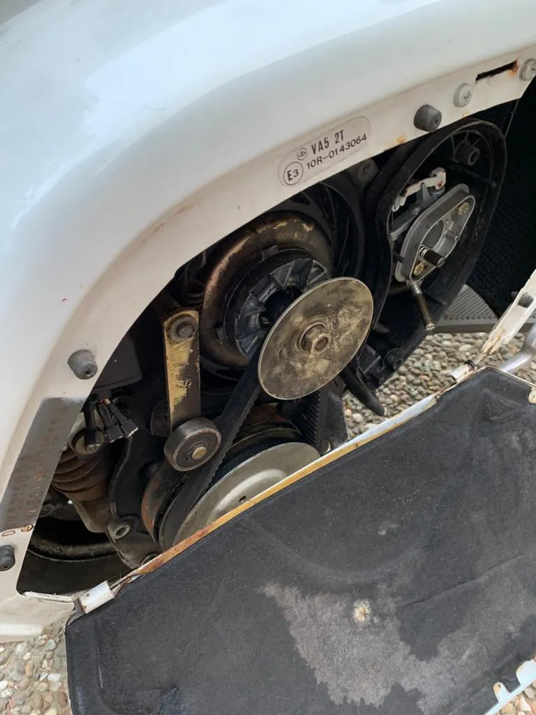

    • June 1, 2020 at 08:33
    Hallo
    bin neu hier, hab den Forum schon mal danach durchgesucht aber bin zu keinem Ergebnis gekommen-
    kann mir einer sagen was für Variomatik das hier sein soll?
    Habe so eins auf meiner Vespa Automatik 1987Bj
    Nach dem Zylinderwechsel (Pinasco, entsprechend eingefahren, 82er Düse, Rest ist original) hat der Roller zum einen einen schlupf beim Start und ab 40km/h starke vibrationen
    Getriebeöl ist gewechselt, Antriebsriemen ist auch neu

    • June 1, 2020 at 10:31
    Moin.
    Das ist eine Automatica VA51.
    Altes Modell mit Ölpumpe im Getriebe.
    Der Motor bzw Motorteile passen aber nicht zu deinem 88ger PK50XL vom ersten Bild.
    Welche Breite hat der Keilriemen?
    Wie viel ml von welchem Öl sind eingefüllt?
    Beste Grüße Mario
