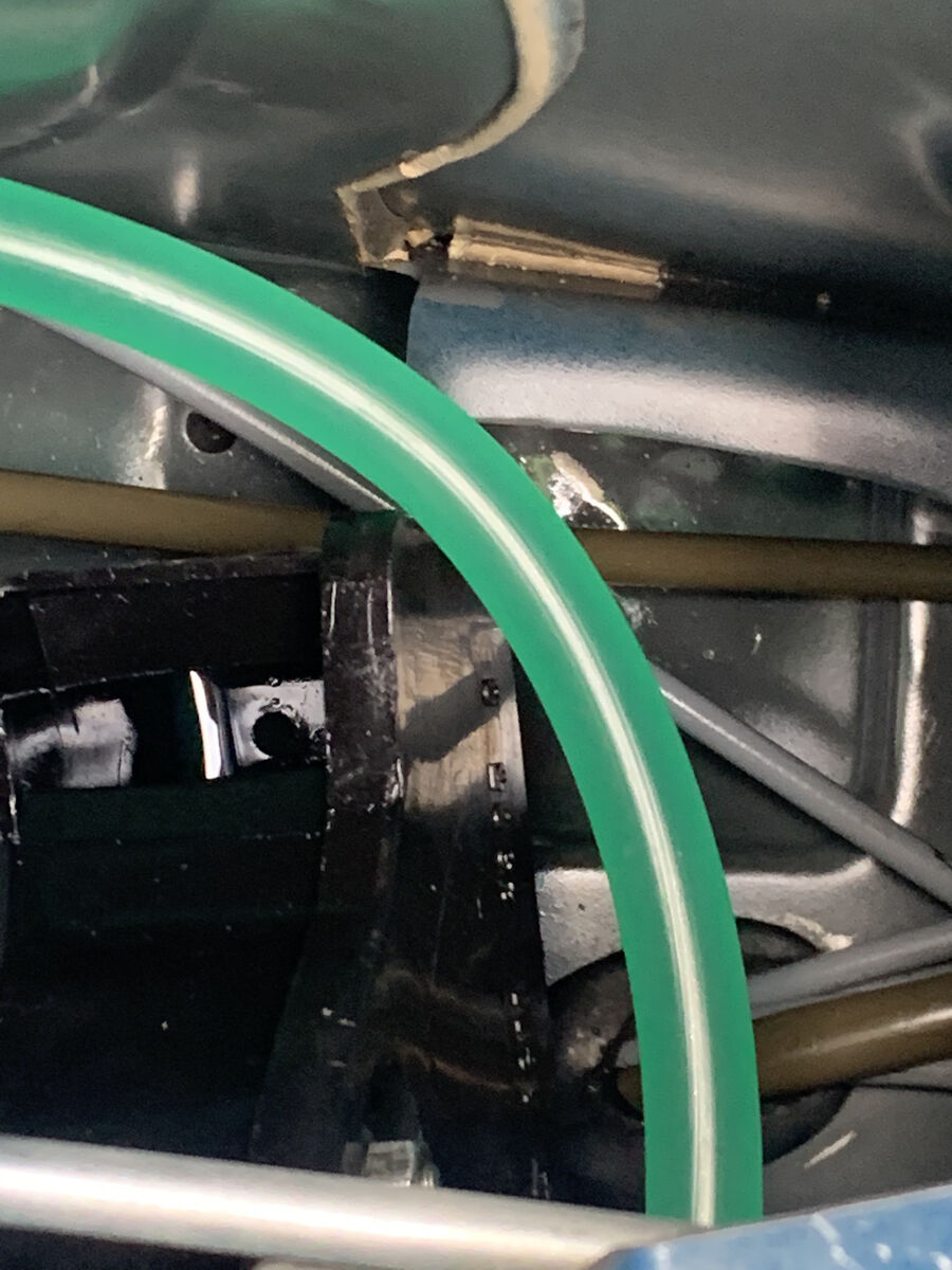

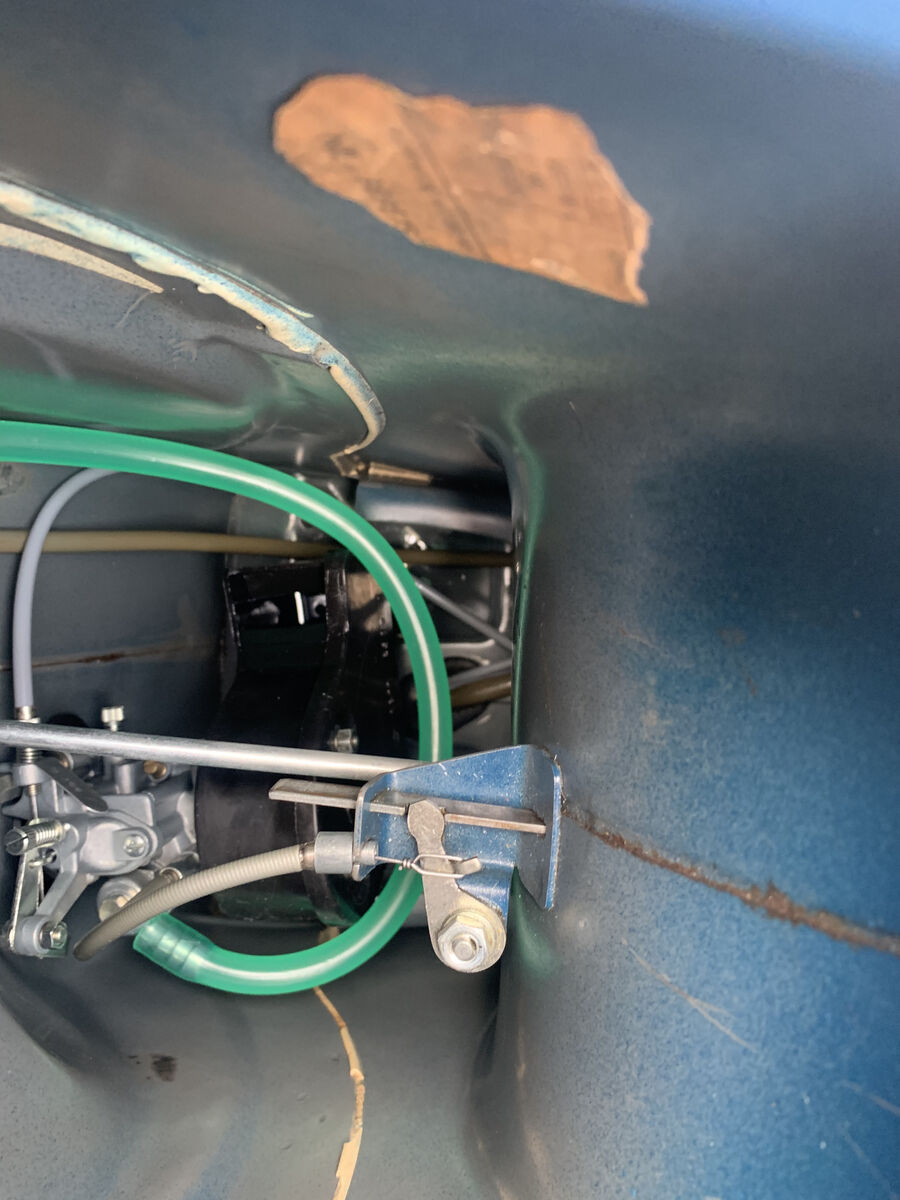

    • November 16, 2020 at 06:40
    guten morgen...
    hab mal Fotos rein.. was mir auffällt das trotz neuem vergaser wieder Benzin im Luftfilter su sehen ist...
    komisch alles ...

    • November 16, 2020 at 11:22
    Hallo
    Der ist dicht. Beim vergaser Ausbau musste Tank raus und dann hab ich ihn paar Tage liegen lassen. Ist kein spritt raus.
    Nur immer wenn ich nach der Fahrt rein schau zur Kontrolle ist Sprit im Filter und auch unter vergaser.
