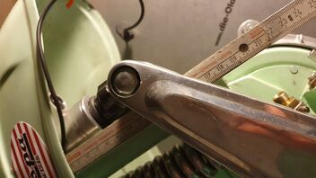

    gibt es Merkmale an der Gabel die auf 8 Zoll umgebaut auf 10 Zoll oder eine 10 Zoll Gabel hinweisen oder eine Maßskizze anhand der man die Gabel vermessen kann?
    Gruß Martin
    So sieht die ausgebaute Gabel aus.

    unten ist die gabel länger , kann dir ne 10 zoll morgen messen, wenn du magst.

    das wäre super wenn du mir das mal vermessen könntest.

    federauflage bis mittig unten schraube 14 cm, federauzflage oben bis unten ende gabel 18cm, bei der 8 zoll ist es knapp 2cm kürzer, hab grad keine zum messen hier.

    super das reicht mir schon.
    Bei mir weichen deine Maße etwas ab
    Federauflage bis ende Gabel 185mm
    Danke fürs messen.
