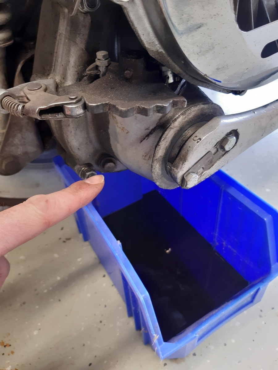

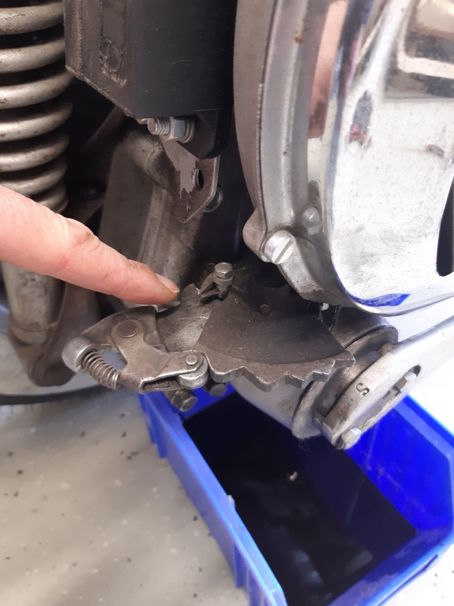

    Hallo Zusammen,
    da es bei mir jetzt schon ca. 25 Jahre her ist dass ich bei meiner 50 Special geschraubt habe, stehe ich jetzt vor meiner 150 GS und hab keine Ahnung wo ich das Getriebeöl einfülle.
    Ist das der Schrauben hinter/unter der Schaltraste oder der was weiter unten unter dem Kickstarter ist?
    ich habe schon mal das alte Öl abgelassen und bei der unteren Schraube probiert neu einzufüllen. Leider ist das öl immer wieder raus gekommen, war ich zu schnell es einzufüllen.?
    Bitte um eure Hilfe.
    Danke
    BG Michael

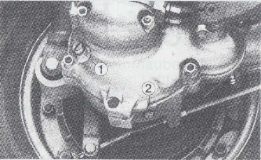

    Ich hab zwar keine GS aber bei einem Vergleich mit einem PX-Motor würde ich sagen, dass es die auf dem ersten Bild von Dir angedeutete Schraube ist.
    Da hat Piaggio das Rad im Laufe der Jahre nicht neu erfunden.
    1 = Einfüllöffnung
    2 = Ablassöffnung

    • March 30, 2021 at 00:00
    Ich würde sagen, du musst die Vespa umdrehen zum einfüllen, also quasi auf den Kopf stellen.
    In der Werkstatt werden die Vespen dafür in einen speziellen Rahmen gespannt, sodass diese über die Achse gedreht werden können, ähnlich einem Überschlagssimulator.
