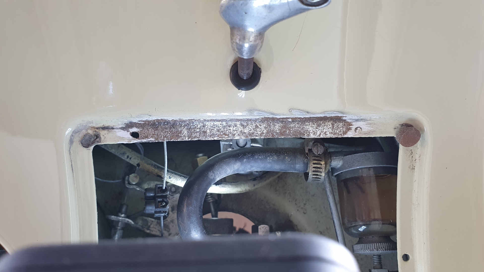

    Habe eine Acma von 05/1955. Leider ist die Rahmennummer ,148 taused, am oberen Rahmenfalz der Vergaserklappenöffnung, bei mir nicht mehr erkennbar. Kann mir jemand ein Foto zukommen lassen, wie die Nummer aussehen könnte?

    Guten Morgen,
    ich würde es mal mit einer Bleistiftschraffur darüber versuchen. Oder mit einer starken Lupe.
    Wenn das nichts hilft, dann mit Pelox RE an der Stelle versuchen. Wenn Rost und Dreck weg sind, ist es eventuell deutlich besser. Weiterer Versuch ist ein gewinkelter Zahnarztspiegel. Oft ist von hinten alles gut lesbar.
    Auch interessant: http://www.metallograf.de/start.htm?/pro…tung/makro3.htm
    Was hast Du denn schon probiert?
