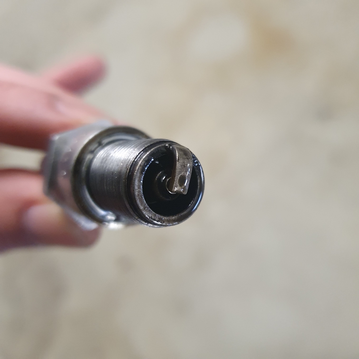

    Kurzes Update, habe die Zündkerze raus, wie von Vespesthino beschrieben mehrmals über längeren Zeitraum den E Starter betätigt. Auch gekickt habe ich Sie ohne Zündung mehrmals... alles wieder rein und nochmals versucht, nichts. Zündfunke ist da blau weiß also sollte er stark genug sein... und die kerze wird feucht also sollte Sprit auch ankommen...
    Habe sie jetzt ohne Zündkerze stehen lassen das der Sprit verdunsten kann, könnte natührlich jetzt auch an der Standgaseinstellung liegen....
    So sieht die Kerze nach den Startversuchen aus...

    Habe es gelöst, es lag anscheinend an der Kerze. Habe mal probehalber die alte eingebaut einmal getreten lief sie wieder, unglaublich das es anscheinend an der Kerze lag. Oder die alte war so abgesoffen das sie nicht mehr funkte, habe sie aber mehrmals trockengewischt. Kann das trotzdem sein? Bin gespannt auf morgen früh wollte mal eine Runde drehen, werde berichten falls sie wieder zicken macht.
    Aktuelles Vergaser Setup obere Schraube 2,5 untere nach Gefühl dürfte aber bei 4 Drehungen sein. Ich habe mal an der Drosselklappe geschaut, wenn man sie auf ca 13 rausdreht ist meine Drosselklappe ganz zu. Bei Komplett (eingedreht) steht sie maximal offen, dann also ca. 4x wieder raus dürfte jetzt Minimal geöffnet sein. So lief sie jetzt im Stand und die kleinen Runden in der Tiefgarage am besten, morgen werde ich nochmal schauen wie sie sich verhält wenn sie warm ist.
