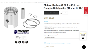

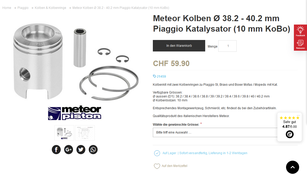

    Ich weiss es nicht genau, scheint aber ein originaler Kolben für die Katalisator Modelle zu sein....
    Siehe diesen Screenshot von Mofakult.ch:

    Hey, vielen Dank fürs raussuchen klatschen-)wusste ich auch nicht das es das gibt…Hab mich da jetzt mal noch ein bisschen dazu informiert. Eigentlich hätte die Kiste noch ein bisschen getunt werden ist aber bei dem Motor wohl ziemlich schlecht zu machen. Noch kleinerer ASS, Kleineres Vorverdichterfenster und noch kürze Kurbelwellen Steuerzeiten. Dazu passt nur der KAT Zylinder in den Block, sogar für die 50ccm Originalzylinder muss man anscheinend Spindeln. Außerdem hat der 50er KAT Zylinder n anderen Auslass an den nur der Kat Auspuff passt, welcher genau 16mm Krümmerdurchmesser hat. Und Passend zu dem Tollen Zylinder dann noch dieses Prachtstück von Kolben welcher mit der Mulde natürlich eine Wahnsinns Kompression vorweist…
    Allem in allem ziemlich ….
    Aber vielen Dank😁
