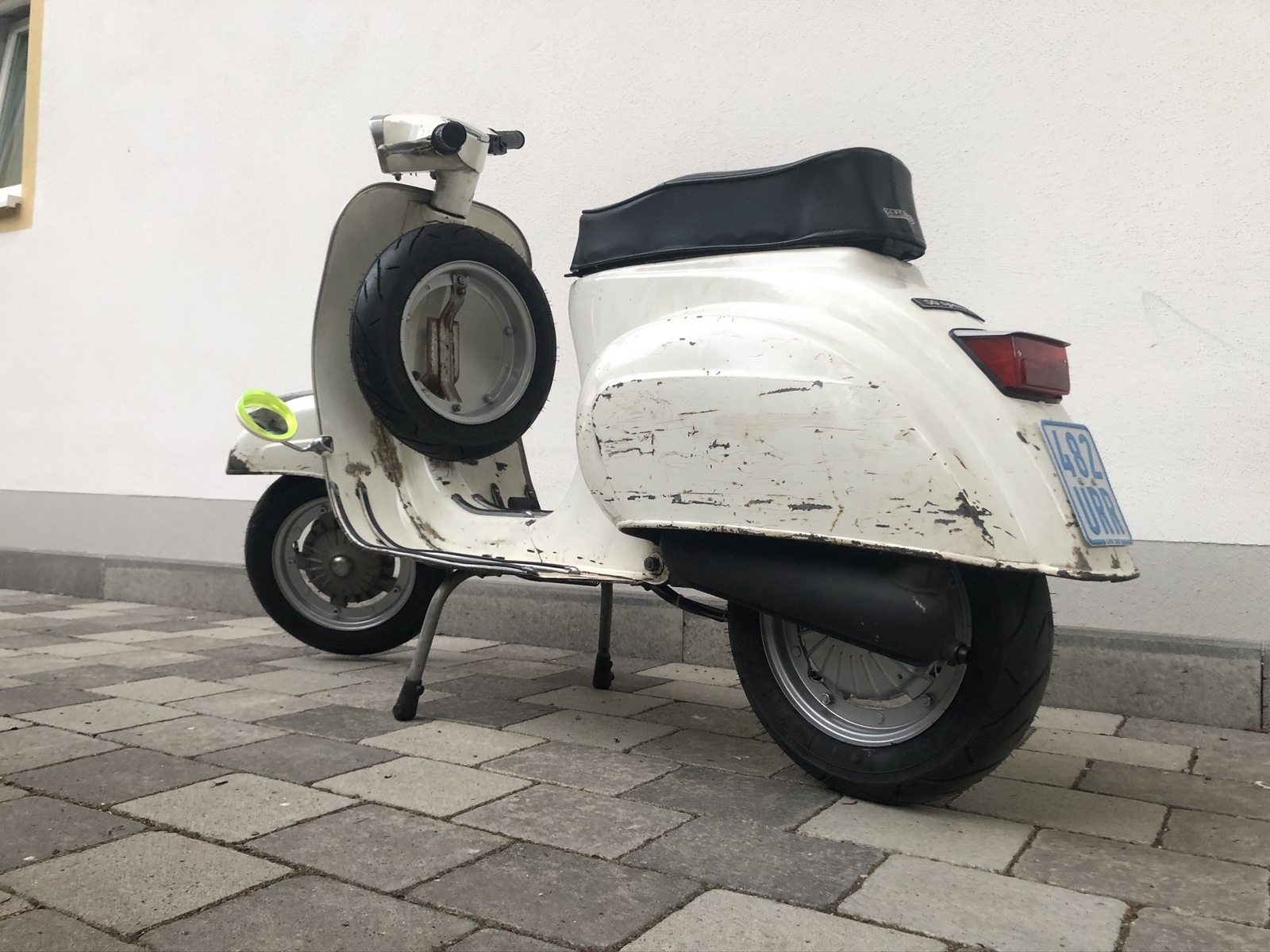

    Hallo Zusammen, bin etwas am Rad am drehen. Habe eine gebrauchte original ET3 Piaggo Banane verbaut. In Kombi mit einem BGM Krümmer. Unfahrbar da extrem laut, Leistung gut. Nun habe ich mir eine BGM Banane Touring besorgt. Genauso krass laut. Was empfiehlt Ihr? Jetzt ist der original Auspuff verbaut, gefühlt geht nichts mehr. Bin am überlegen einen neue ET3 original Bananen samt Krümmer zu besorgen. Was gibt es für leise Bananen? Danke

    Hab den Polini mit Dämpfer verbaut

    Danke, wie ist der von der Leistung und Lautstärke?

    die polinischnecke ist jetzt nicht wirklich leise, aber dreht schön aus.
    wenn du es leise und mit mehr bumms haben willst, verbau nen originalauspuff mit nem 102er zylinder und 3,0er primär. alles andere wird jetzt leider einfach lauter.
