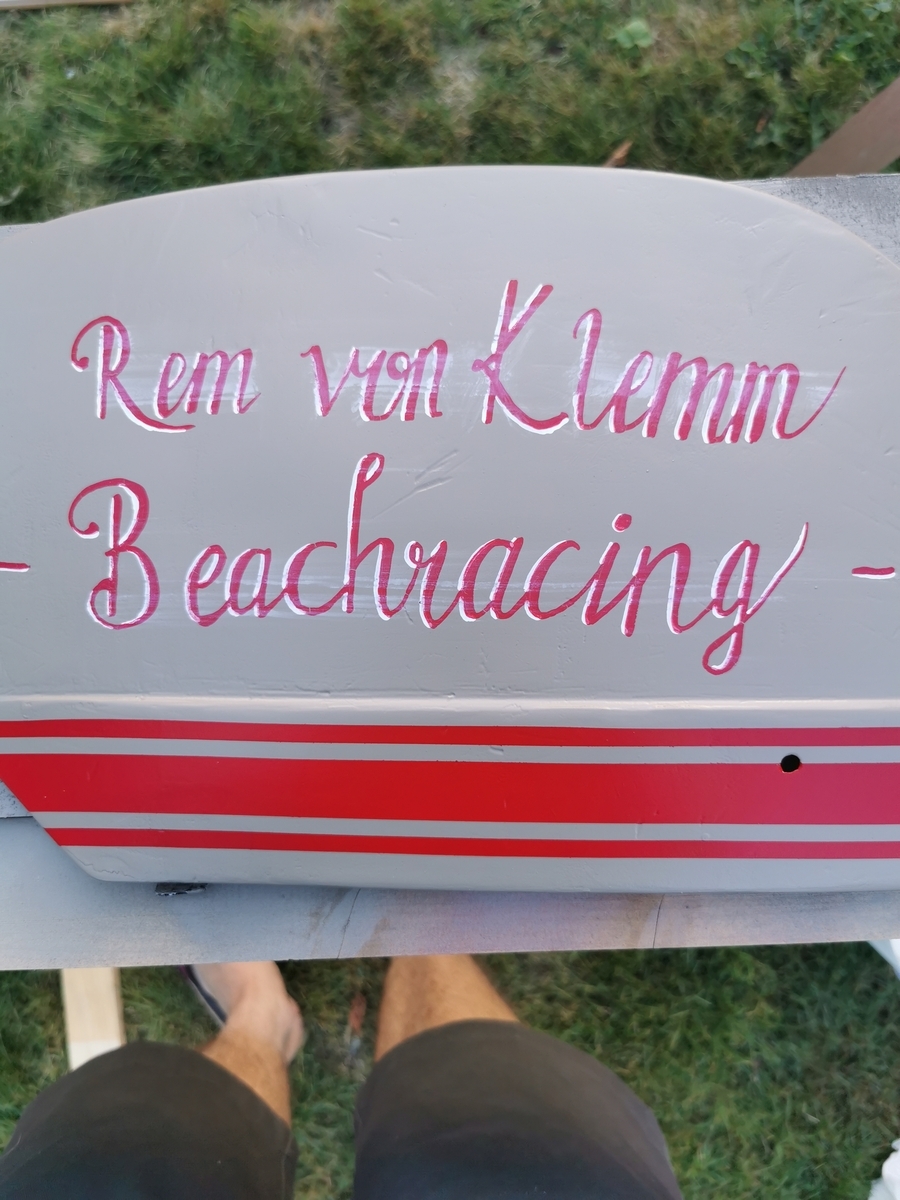

    Beim Klarlackieren der Backen habe ich mit Silikonentferner einmal drübergewischt, ganz gewollt war das nicht :S
    O-Lack ist das neue Beige!

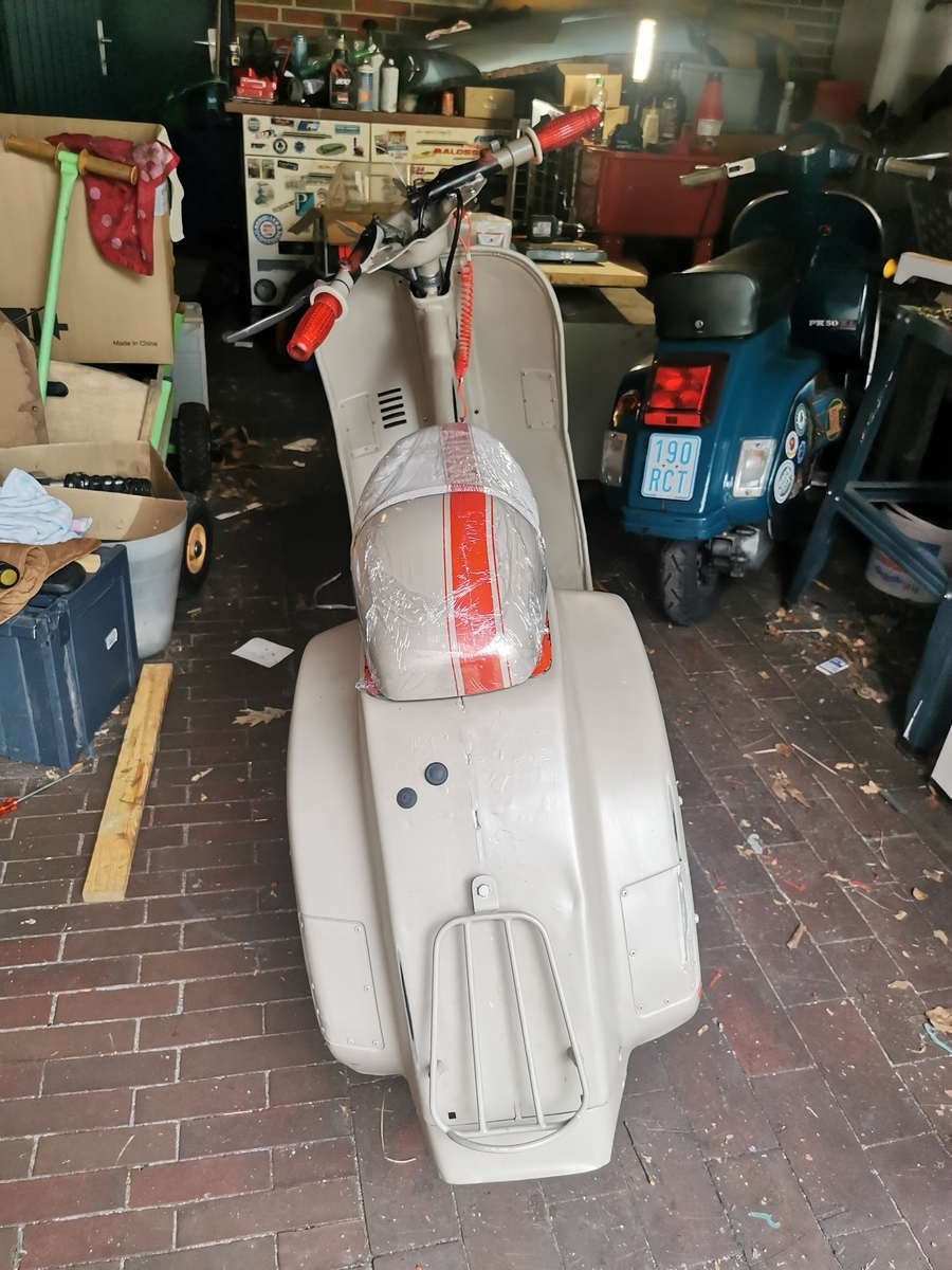

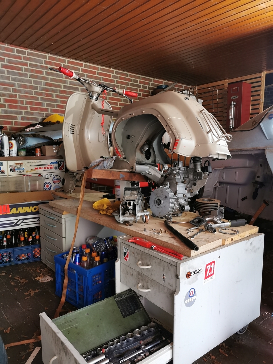

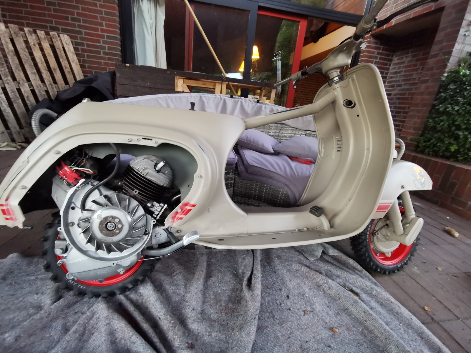

    Der Motor war fertig und konnte montiert werden. <3
    Erstmals auf eigenen Rädern

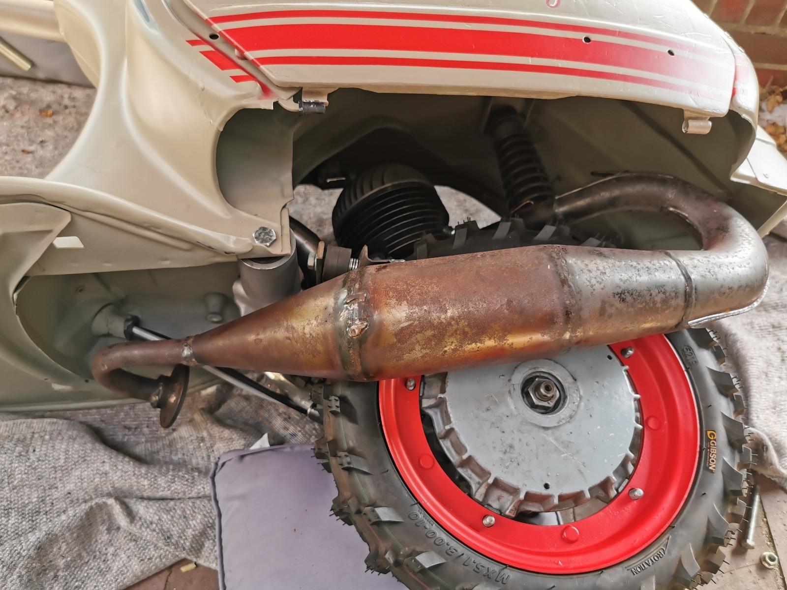

    Bei der ersten Anprobe des Auspuffs, ein Zirri Silent aus den Neunzigern, passte er nicht. Ein Freund hat dann hat den Krümmer nach meinen Vorgaben umgeschweisst, danach passte er nicht mehr an den Rahmen lmao

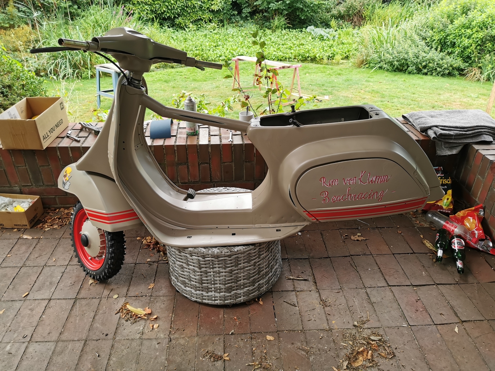

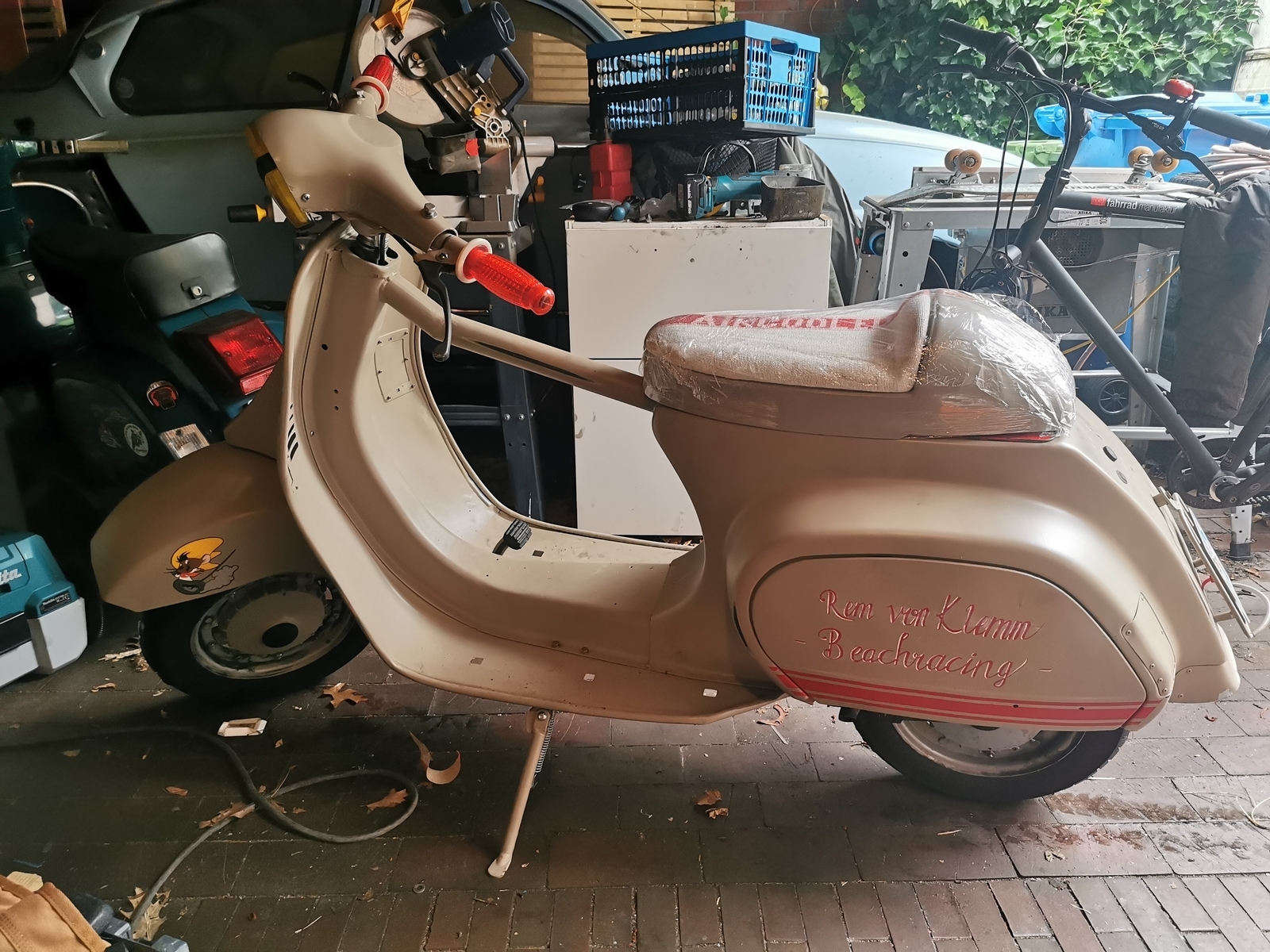

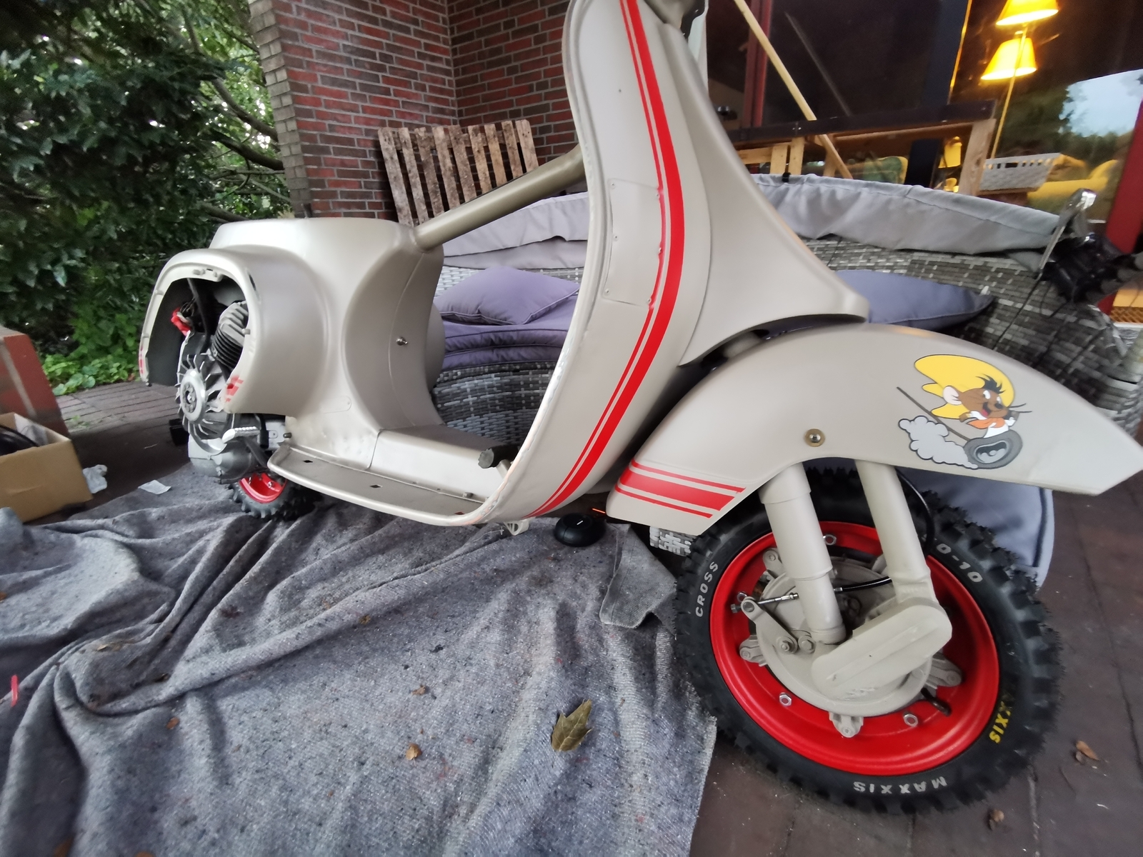

    Ich tröstete mich mit ganz viel Moped fahren :)
    Der Sommer war vorbei und das Moped stand halb fertig draußen.
    Zeit, entweder eine Plane drüber zu ziehen und nach 3 Umzügen in 16 Jahren als "Projekt" endlich doch noch zu verkaufen... oder eben jetzt weitermachen, einen gescheiten Auspuff dranbauen und was noch so fehlt?

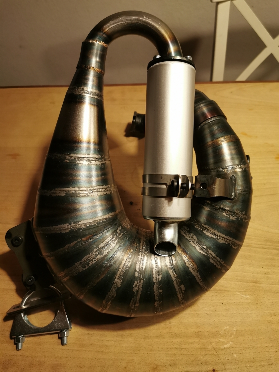

    Ein neuer Auspuff musste her. Ich besorgte einen VMC curly, dessen Ursprung als Clon von irgendetwas originalem ich hier nicht verschweigen möchte. Asche auf mein Haupt!
    Ganz schön dicker Eumel :)

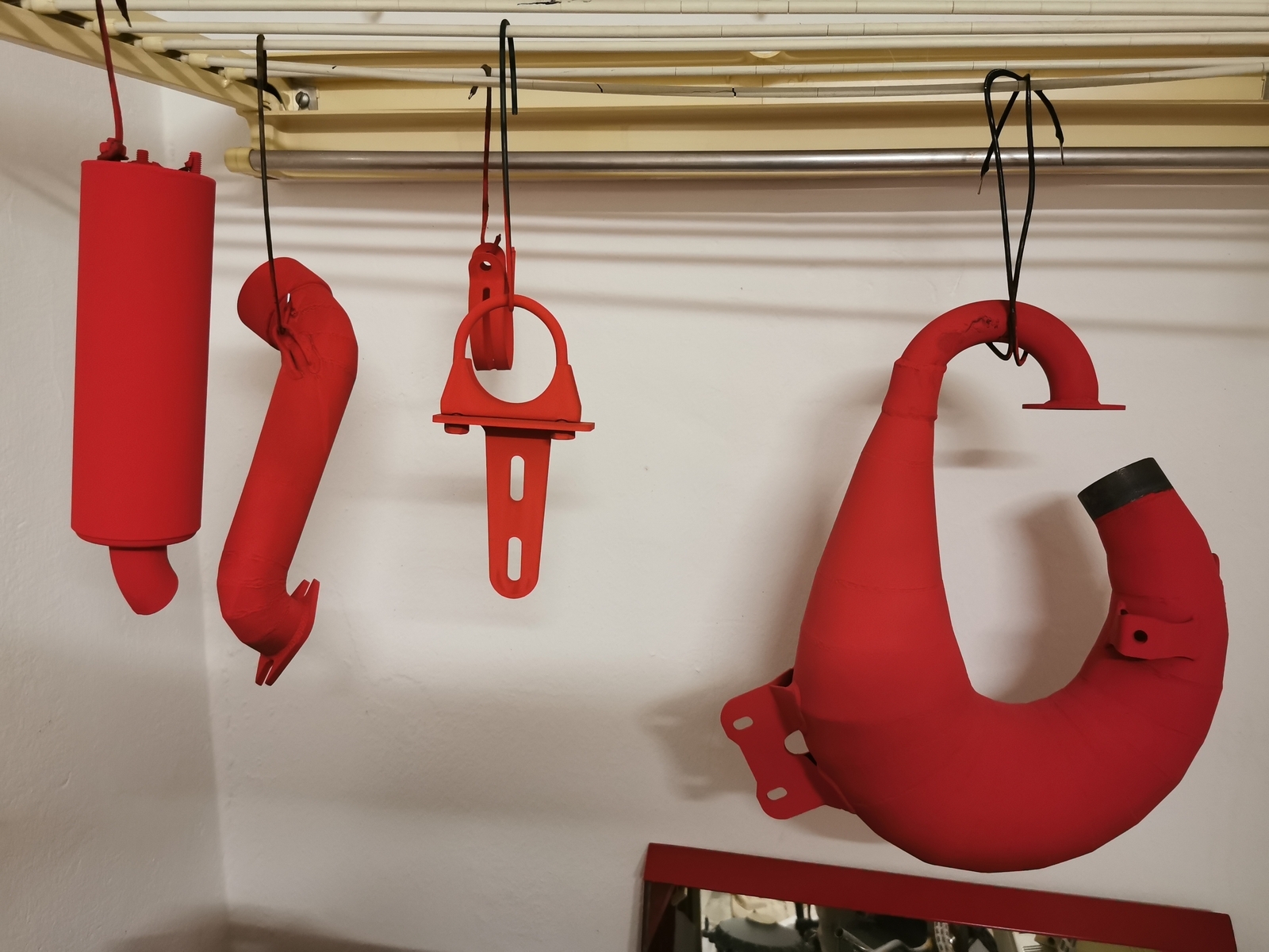

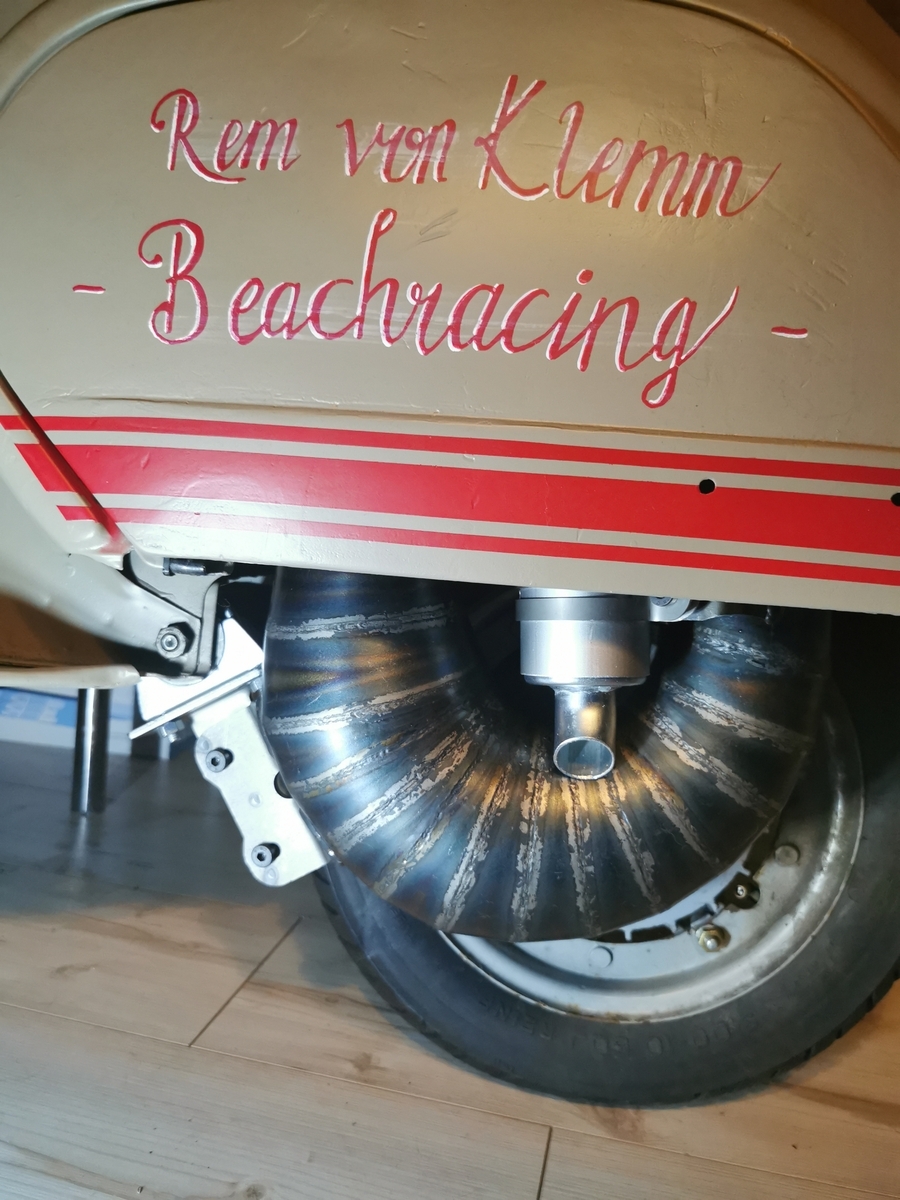

    Damit er farblich zum Roller passt lackierte ich den Auspuff mit rotem Keramischen Auspufflack.
    Hier noch feucht
    Nach dem Lackieren und wickeln sah das dann so aus
    Fun fact.... am Ende ist es natürlich ein ganz anderer Auspuff geworden lmao

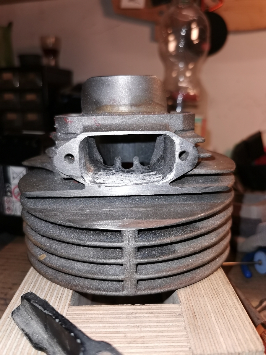

    Den Backup-Zylinder habe ich dann vermessen, da oben schon vom Vorbesitzer abgedreht und bearbeitet, kamen da mit 1 mm Fudi schon 130/192 raus, bei 1 mm QK.
    Den Membrankasten der ori- Malossi - Membran habe ich erweitert
    In den Auslass habe ich Taschen für bessere Spülung gefräst
    Auch den Einlass und die Überströmer habe ich zugunsten eines besseren Spülverhaltens noch etwas freigeräumt
    Ein-und Auslass habe ich nach der Bearbeitung mit Glasperlgranulat gestrahlt.

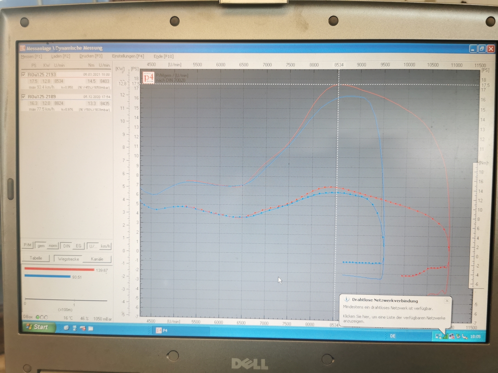

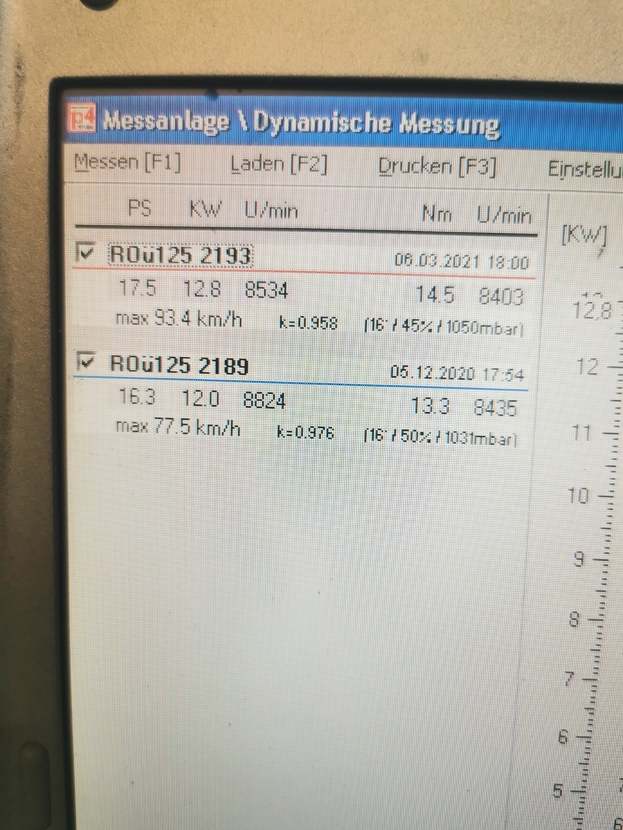

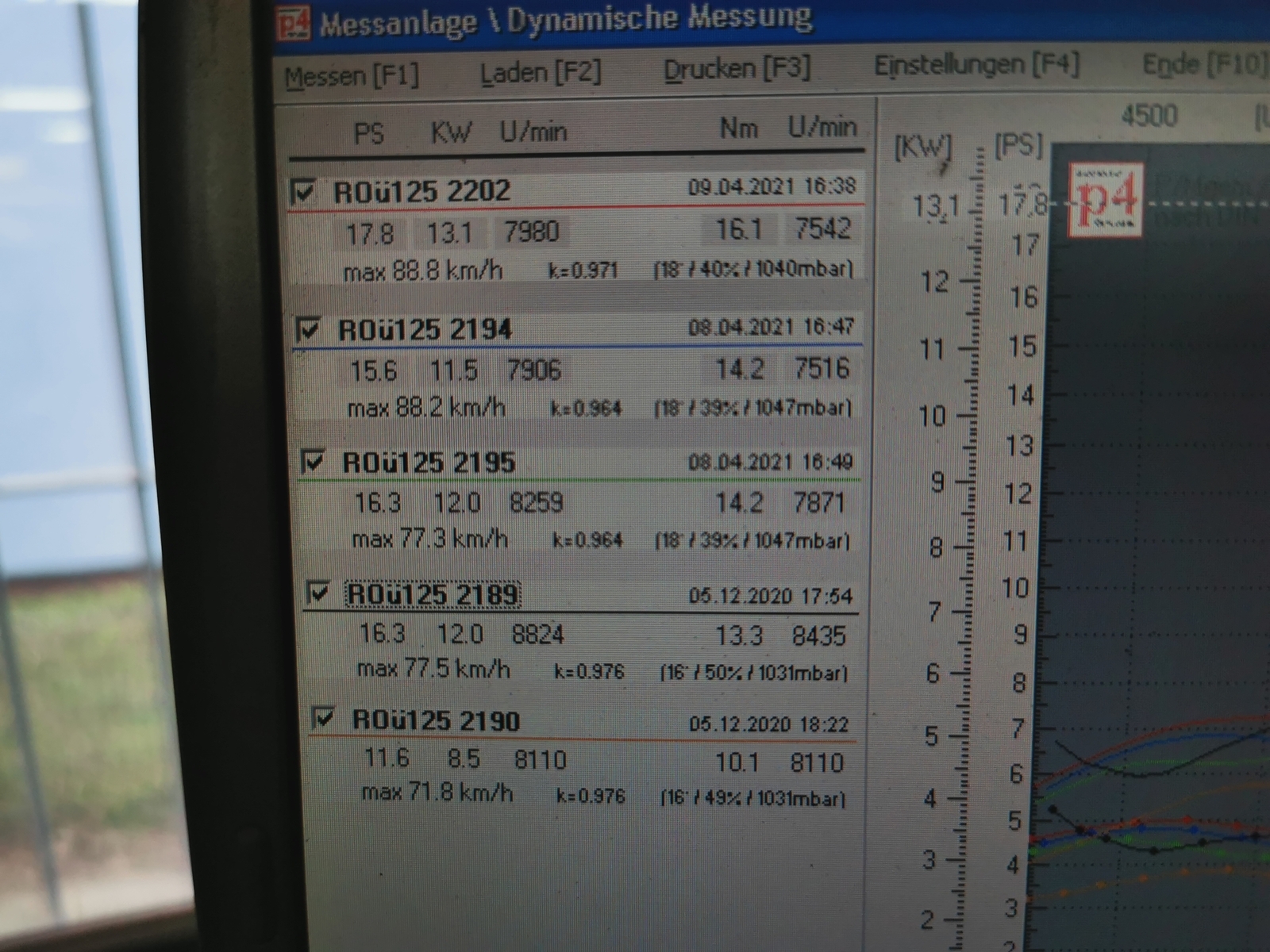

    Der Motor war wieder beisammen, hatte grob eingestellt schon ein paar Mal gehustet, es ging also auf den Prüfstand
    Und nach etwas Schrauberei und Downsizing auf einen 30er Mikuni, Anpassung der Bedüsung fanden sich tatsächlich respektable 15 PS bei knapp 13 NM Drehmoment.
    Noch nicht der ganz große Wurf, aber immerhin !

    Hmmpf, so ganz zufrieden waren mein Motoren- Yoda und ich noch nicht, die 20 hatten wir uns schon insgeheim schon erhofft :-3

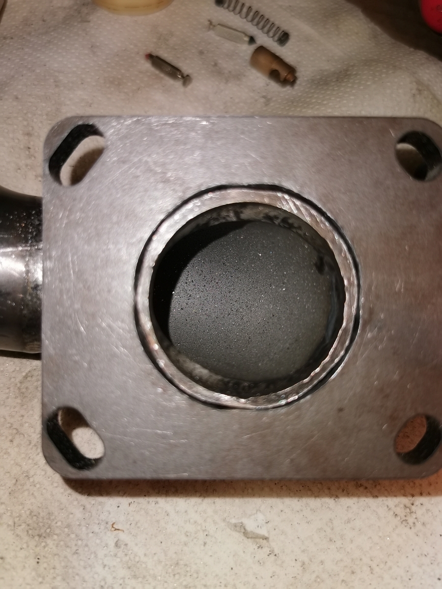

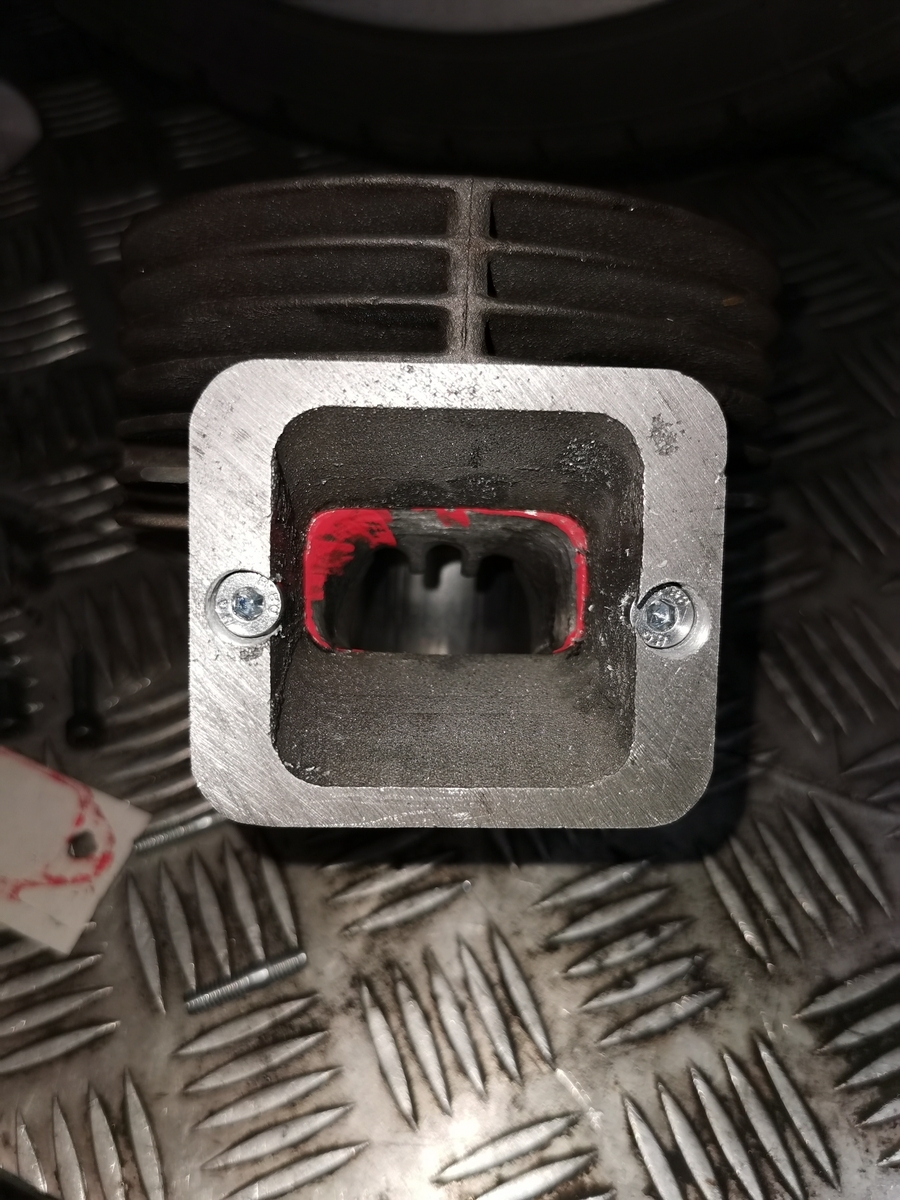

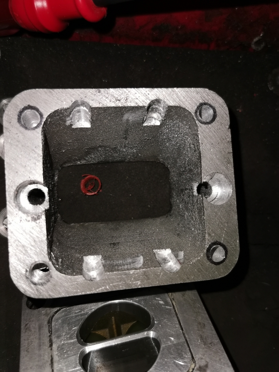

    Die Engstelle schien uns die kleine Malossi - Membran zu sein.
    Um eine vorhandene RD350-Boyesen-Membran herum galt es also etwas zu finden. Nach etwas Suchen habe ich einen RD350 Membrankasten - Rohling aufgetan.
    Natürlich musste der Zylinder darauf auch angepasst. Dazu musste ich eine Kühlrippe entfernen und als Dichtfläche nutzen.

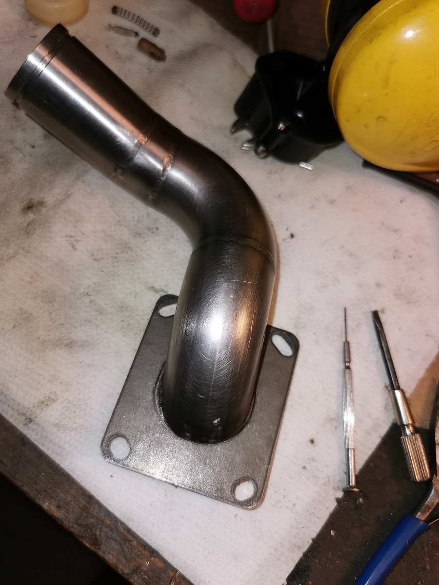

    Den Membrankasten haben wir dann mit allen Bohrungen versehen und auf den Zylinder angepasst.
    Aus einem alten Ansaugstutzen und einer Platte für RD350 haben wir ein neues Schnüffelstück gebaut.
    So sah das dann aus

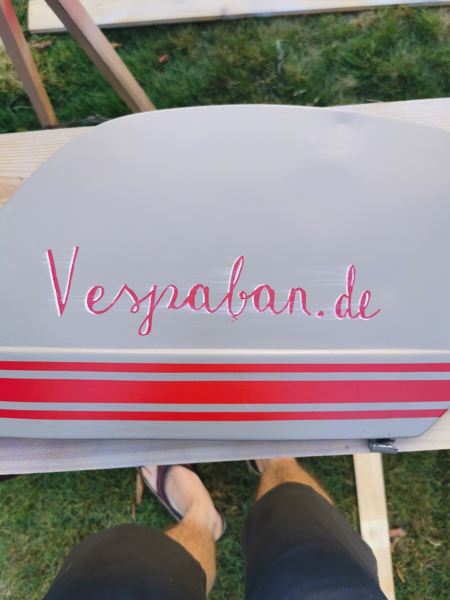

    Auch die Sitzbank sollte noch ein paar schnelle Streifen kriegen

    Das großzügige Loch, welches ich bereits in den Vergaserraum geschnitten hatte, haben wir wieder zugeschweisst. So kann der Vergaser staubfrei atmen.
    Bei einem neuen Prüfstandslauf standen dann etwa 17 PS an.

    Einfach um es zu testen habe ich dann mal den egig Taipan drangehalten, den ich sonst auf meinem Strassenroller fahre.... wie ich finde ein tolles Ergebnis. Eine super Kurve und 16 NM bei knapp 18 PS.
    Dabei haben wir es dann belassen. Bis dahin bin ich mit dem Roller noch keinen Meter auf der Straße gefahren.
