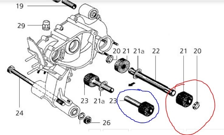

    Hi, möchte die Silentgummi am Motor tauschen. Wenn ich nun die neuen Gummi mit eingelassenen Rohr verbaue, gehören dann an den Aussenseiten diese Distanzbeilagscheiben zwischen Gummi und Karrosse? Vielen Dank

    Ich würde mal alles genau vermessen und aufskizzieren, dann merkt man schnell wie es sein muss.
    Ich bin mir nicht ganz sicher, aber ich denke die Scheiben gehören nicht zwischen Gummi und Karosse, sondern eher als Anschlag für den Gummi im Motorträger.
    Und wie gesagt, ich würde nicht blindlings den angebotenen Distanzscheiben vertrauen sondern lieber selber mal genau messen und entsprechend die benötigten Distanzscheiben verbauen.
    Zum Einziehen der Gummis und dem Rohr in die Gummis kann man eine Gewindestange und grosse Unterlegscheiben verwenden, alles schön mit Spühli einreiben und langsam einziehen. Das Spühli verflüchtigt sich komplett und die Gummis halten Felsenfest.

    Danke erstmal für deine schnelle Antwort. Raus und reinbringen der orginalen mit Rohr und einbringen der Neuen ist nicht das Problem. Auf der Explosionszeichnung i mit unterschiedlichen Gummis ist an beide Enden eine Scheibe eingezeichnet. bei der mit gleichen Gummis nicht sodas das Metalrohr am Rahmen anliegt und eben etwas Luft zum Gummibalg vorhanden ist. Rot eingekreist ist mit Ring, blau die ich verbauen möchte. Danke
