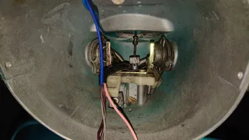

  • Jetzt sieht man es besser.
    Das stimmt technisch alles, die angeschrägte Seite habe ich auch, das ist wohl so gedacht.
    Es fehlt nur das Halteblech.
    Von einer v50 habe ich noch ein Halteblech. Das werde ich mal suchen und halte es mal in den Lenkerkopf von der veloce. Schauen ob das passen könnte.
  • Ich hab einen Halter von einer V50 gefunden. Diesen habe ich in einen BAJAJ (sprint ähnlich) Lenker gebaut.
    Die Bohrungen sind versetzt. Dies könnte man am Halteblech noch vergrößern.
    Die Halteflügel stehen schon mal in der Richtung der Innenrohre(auf dem Bild ist ne Kleiderstange) werden aber noch auf das Seilzughalter mitverschraubt und stehen dann höher.
    Ist wahrscheinlich möglich mit viel Fummelei und kürzen in eine Sprint veloce reinzuoperieren.
    Sich nach Original Halter umzuschauen geht natürlich auch.
  • Danke für deine Mühe - dann bestelle ich mal die verzinkten vom Scooter-Center und probiere die aus. Ich muss da eh noch ein paar Dinge bestellen.

  • Wie bereits vermutet, ist der Einbau ne blöde Fummelei. Da die Lenkerenden ja nicht zueinander fluchten, passt der Halter nicht genau - das Teil ist ja rechtwinklig abgewinkelt. Nach dem Einbau lässt sich das mit einer Zange anpassen.
    Die angeschrägten Lenkerenden sind jetzt auf einer Seite vorne und auf der anderen hinten. Ich könnte mir vorstellen, damit wird etwas Platz für den Kabelauslass geschaffen. Vielleicht hat ja jemand nähere Infos.
