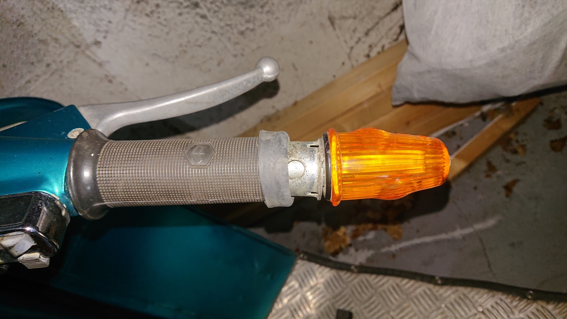

    Meine Lenkerendenblinker sind wohl nicht richtig montiert. Links kann ich den Blinker herausziehen. Beide Blinker drehen mit den Griffen mit. Ich kann den rechten Blinker um etwa 90 Grad verdrehen. Unter dem Griffgummi habe ich die Hülse gefunden mit einer Bohrung drin. Innen ist dann ein Rohr drin, welches sich aber wohl um 90 Grad verdrehen lässt. Das müsste doch so verbaut sein, wie hier beschrieben.
    Links fehlt schon mal die Verschraubung (um den Blinker mit dem Innenrohr zu verschrauben). Was muss da für eine Schraube rein - M4? Ist das Gewinde im Kunststoff vom Blinker oder muss da innen eine Mutter (Vierkantmutter) rein?

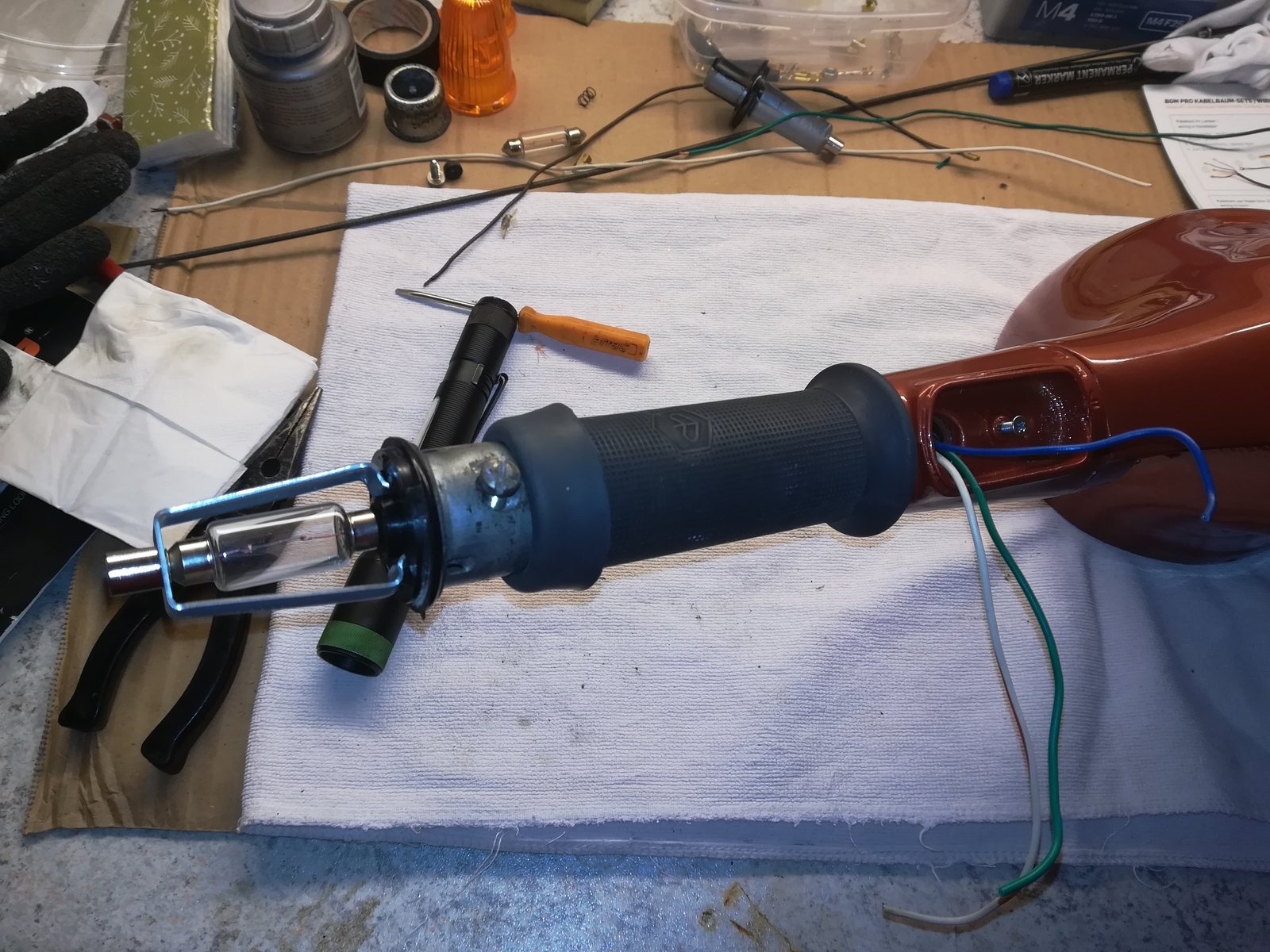

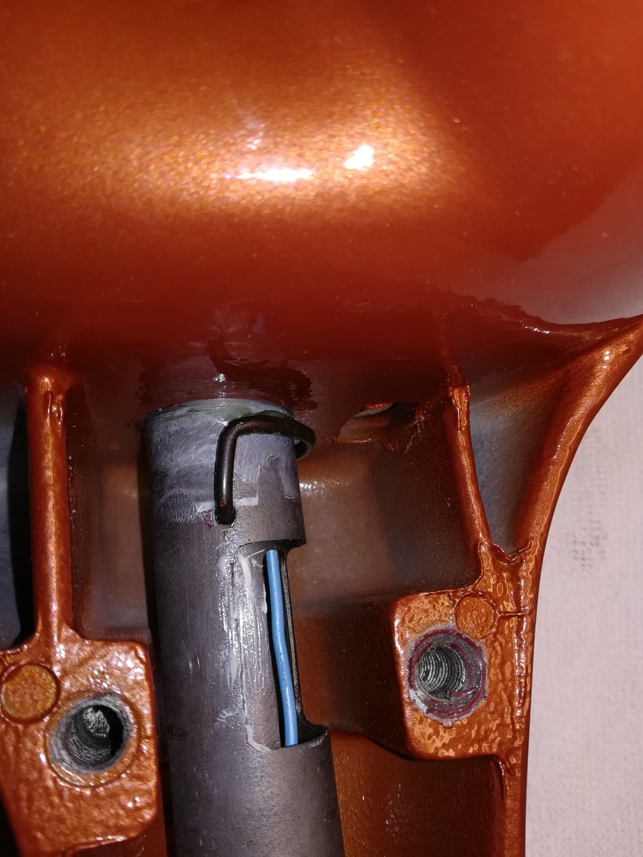

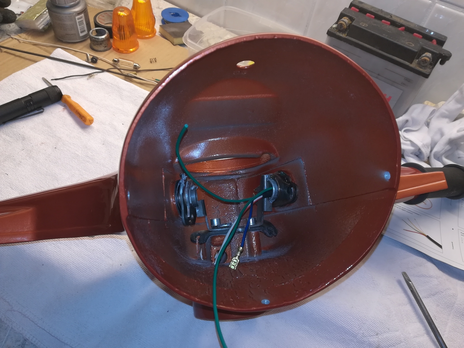

    Hast Du mal den Scheinwerfer abgebaut und in den Lenker geschaut.?
    Die Innenrohre werden von einem extra Halteblech(Geweih) arretiert.
    Befinden sich in dem Lenker die Innenrohre für die Blinker?
    Der Blinker wird in das Innenohr gesteckt und dann mit einer Gewindeschraube (M5?) in den schwarzen Kunststoff festgeschraubt.
    Das Loch in der Hülse dient dazu die Schraube da reinzukriegen. Bild ist von meinem aktuellen veloce Projekt. Bin gerade auch am Lenker.

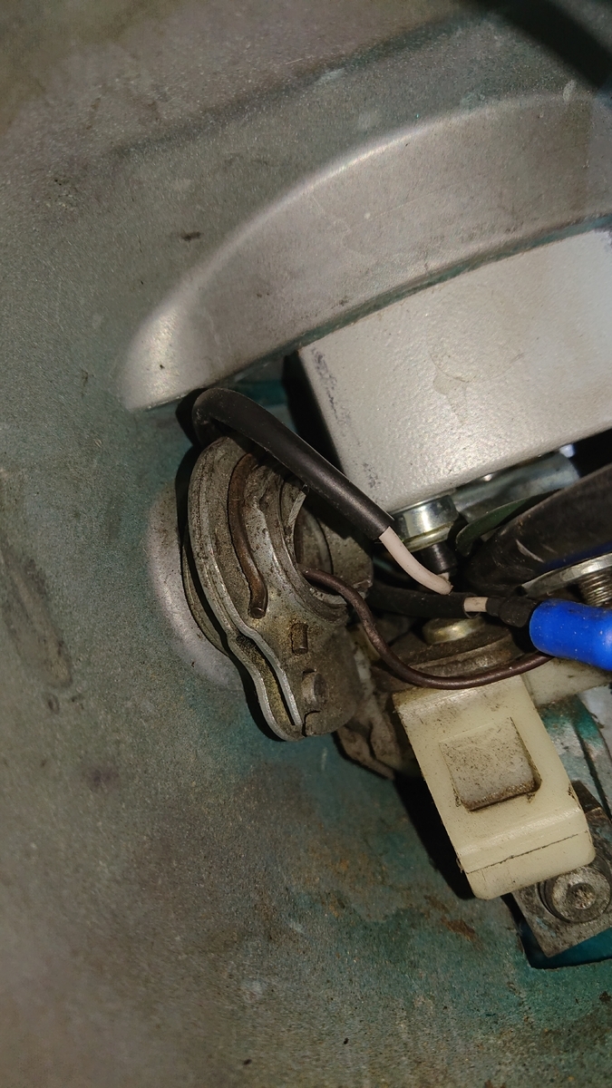

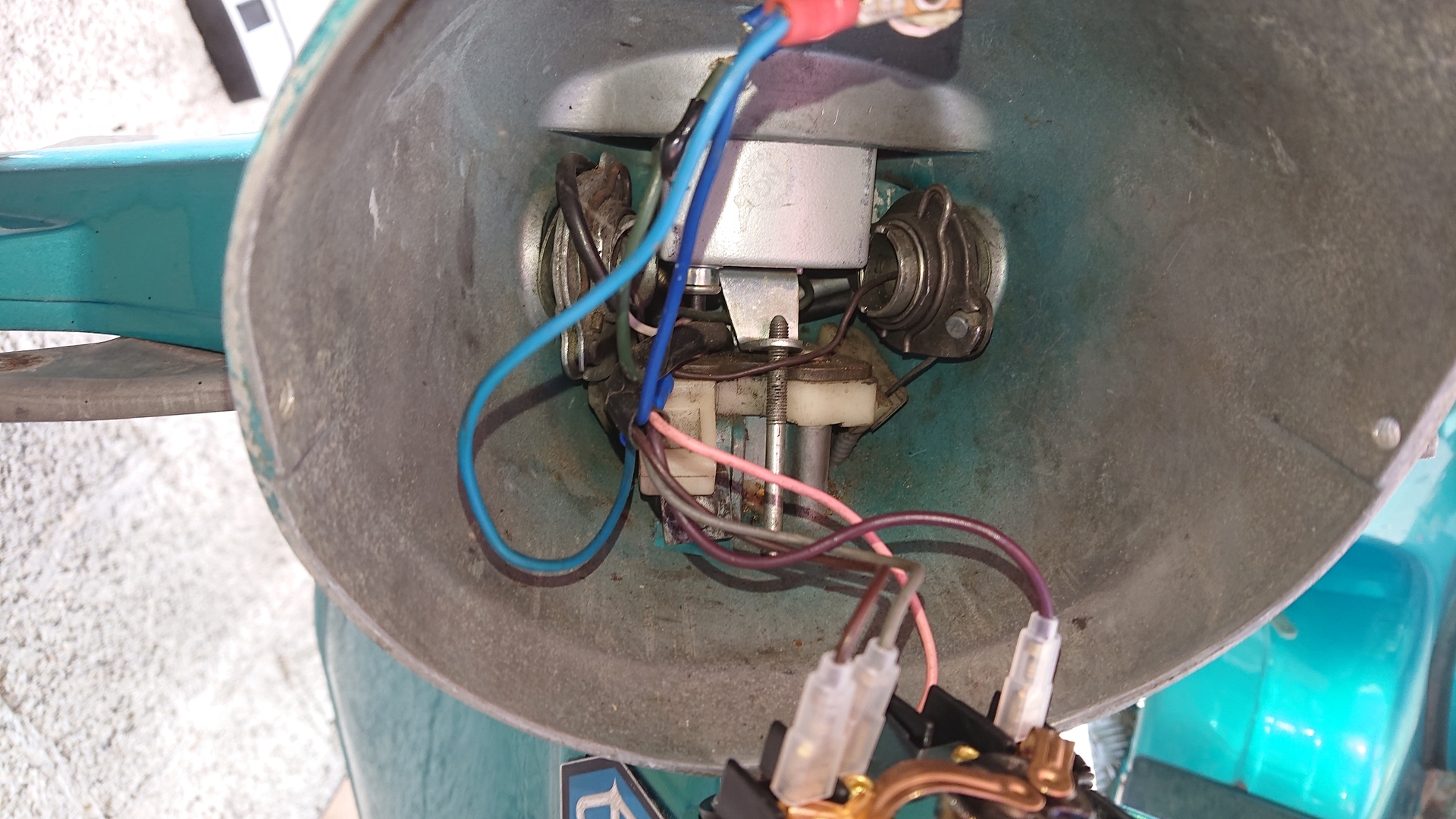

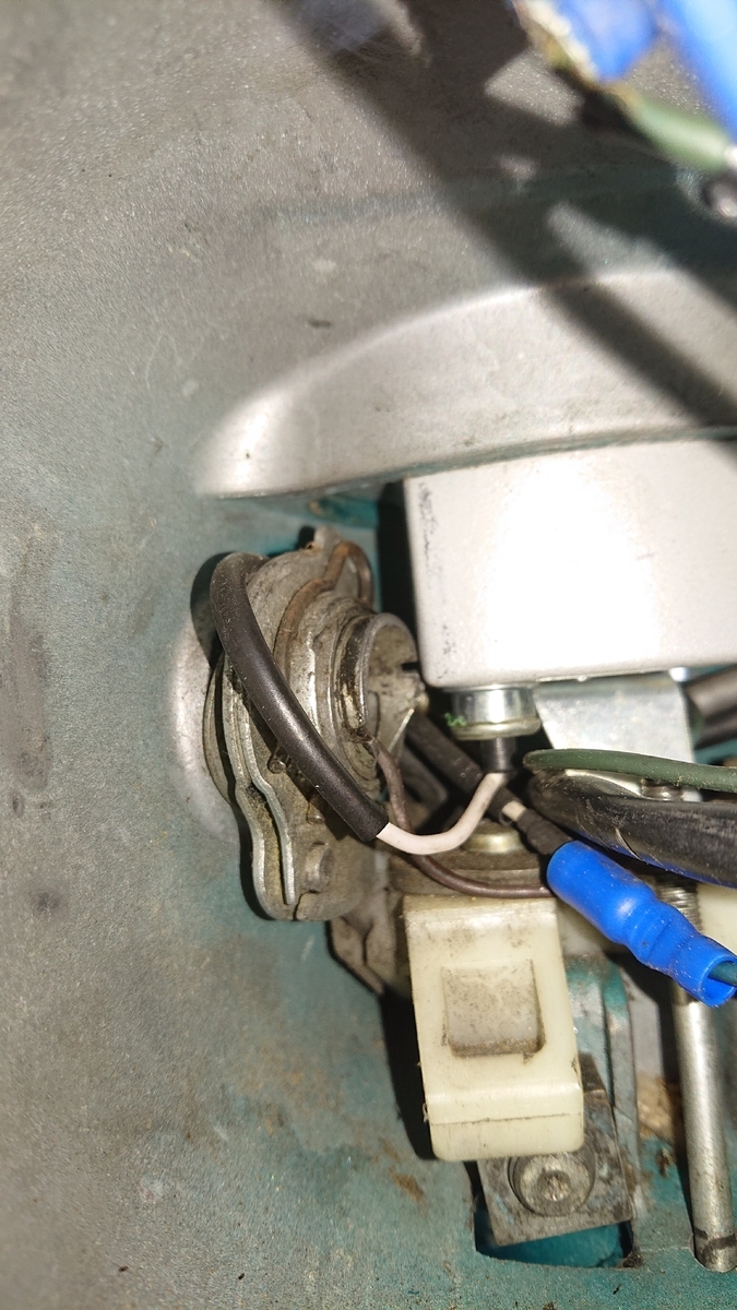

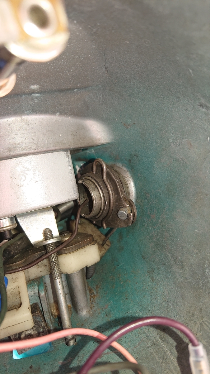

    Danke für die Bilder - ich blicke noch nicht richtig durch. Die Rohre sind bei mir drin, lassen sich aber um 90° verdrehen. Schaut so aus:
    Die Rohre haben am Ende eine Ausklinkung drin - bei dir ist da zumindest im linken Rohr (rechts im Bild) ein Metallteil zu sehen, welches in den Ausklinkungen drin steckt, wie ein Keil. Auf der anderen Seite sehe ich es bei dir nicht - bei mir fehlt das Teil.
    Das ist wohl das Halteblech - das bei mir komplett fehlt. Gibt es da unterschiedliche Haltebleche? Wird wohl schwer so ein Teil zu bekommen. Vielleicht könntest du mir die Abmessungen schicken - vielleicht mit einem Stück Papier die Abwicklung abnehmen. Dann könnte ich mir ggf. so ein Ding lasern lassen und selbst biegen.

    • January 5, 2022 at 14:00
    Genau diese Verdrehsicherung brauchst du.
    Ist aber nur noch schwer neu zu bekommen.

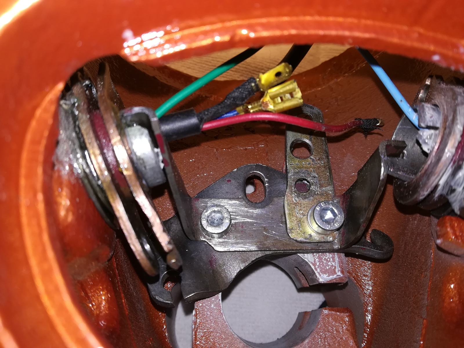

    • January 5, 2022 at 16:26

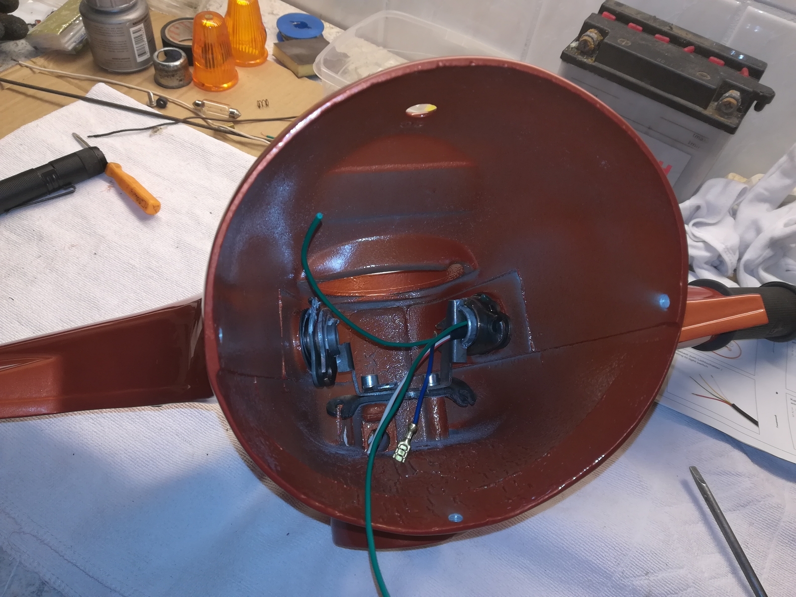

    Kann es sein das Du V50 special Sachen in Deinem Lenker verbaut hast. Bei meiner Sprint werden Aufnahme Gaszugrolle und Schaltrolle mit dem "grossen" Lenker- rohren unter dem Lenker mit einem Splint gesichert. Bei Dir wie bei der V50 special im Lenkkopf. Kann gut sein das piaggio bei Deinem Lenker anders gelöst hat. Bin mir da nicht sicher.
    P. S. Das kleine Blech rechts am Geweih ist ein selbst gebastelter Masseanschluss.
    Den Gaszugrollenanschlag erkennst Du auch rechts am Bildrand.

    Das Halteblech, in meinem Lenker, für die Innenrohre hat auf der rechten Seite einen Ausbruch. Auch am rechten Innenohr ist ein Ausbruch. Es hält aber noch alles und funktioniert. Da musst Du nichts bei Dir abfeilen oder ähnliches.
    Besorge Dir solch ein "Geweih" und bau es ein.
    Wahrscheinlich hast Du die richtigen Komponenten in Deinem Lenker verbaut. Ausser dem Halteblech.
    Hast Du evtl. Ein genaueres Bild von dem Gasrohr- Innenohr im Lenkerinneren. Also von der Stelle, die in das Halteblech eingreift. Es sieht auf deinem Bild so aus als wäre dort nichts.
    ...vom Scheinwerferinneren aus? Das kann ich machen

    Ich vermute das der Federsplint an der Gaszugseite schief eingebaut wurde. Somit kann man das Blinkerinnenrohr nicht durchschieben damit dieses in das Halteblech geführt wird. Bei der 90 Grad Drehung von außen bleibst Du mit dem Innenohr am Bremszug hängen.Der geht nämlich auch zur Hälfte durch die Lenker rohre.

    Bei der 90° Drehung sind die Draht-Splinte der Anschlag. Das Rechte Lenkerrohr (im Bild links) ist am ende angeschrägt - warum auch immer. Ansonsten konnte ich nichts erblicken, was nicht passt - wäre schön, wenn die Kenner hier auch einen Blick drauf werden.
    heggedear : hat dich das schräge Ende des Innenrohrs irritiert? Auf den Bildern sieht man leider nicht immer alles.
