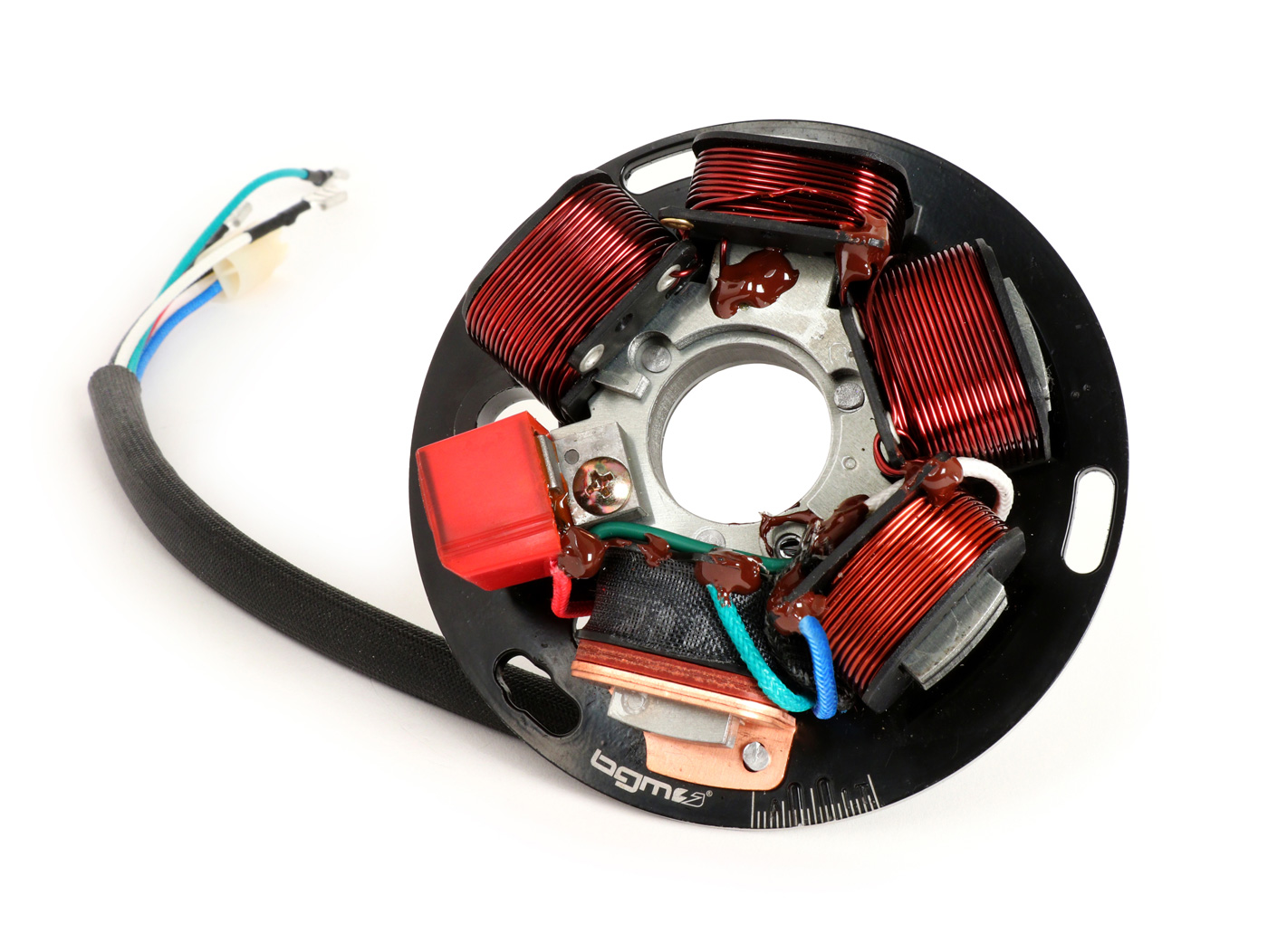

    Welche "neue" Zündung und CDI wurde verbaut?
  • dudabea
    61
    • January 24, 2022 at 15:49
    • #22
    Es wurde die zündplatte px/pe mit fünf Kabel und zündspule px/pk verbaut!
    Bei stoffis Garage Art.nr. : 305012 und 305001

    Habe ich stark befürchtet.
    Ich vermute, dass das die Gleiche ist wie die beim SIP von AEL (Stoffi hat bezüglich
    Ersatzteilen eine enge Kooperation mit den Burschen)
    Leider hatte ich bei der Zündgrundplatte auch schon mal Probleme obwohl neu.
    (Bei mir war es der Nachbau Pick-Up)
    Die Widerstandswerte für CDI und Pick Up hast du schon mal überprüft?
    Da hättest du lieber zur BGM Zündung (neue Variante mit eigenem Pick Up und Silikon Kabeln ) greifen sollen. Stoffi verweist auch in der Artikelbeschreibung darauf!

    Hallo!
    Update!!! Wie empfohlen hab ich jetzt die bgm zündplatte eingebaut, und siehe da, das Ding läuft😅
    Sie springt zwar etwas schlecht an und ruckelt etwas beim wegfahren aber denke das sind noch ein paar einstellungs Kleinigkeiten!
    Danke für eure hilfe👍👍🛵🛵
