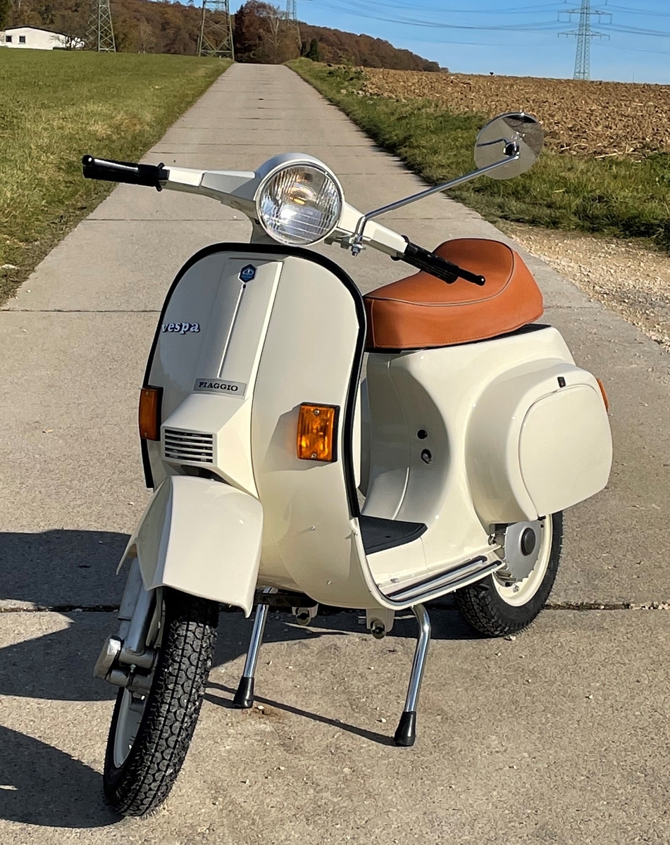

    Da mir die Vespa's (PK) aus meiner Jugend noch vertraut waren und sie mir schon immer gut gefallen haben, habe ich mich letztes Jahr an eine PK50s herangewagt. Ich habe diese als Bastelpackung in Kisten verteilt gekauft und komplett restauriert (Bild).
